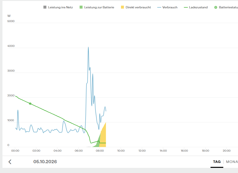

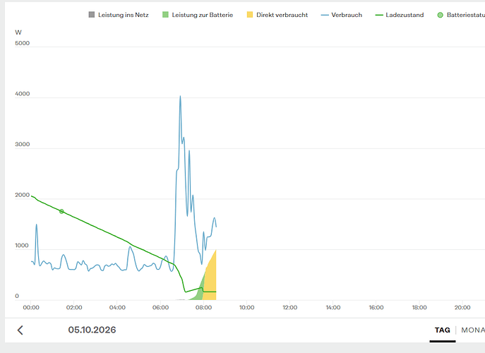

Ich hab Nachts rund 500W Ruheverbrauch, das würde ich gern ein wenig aufdröseln.

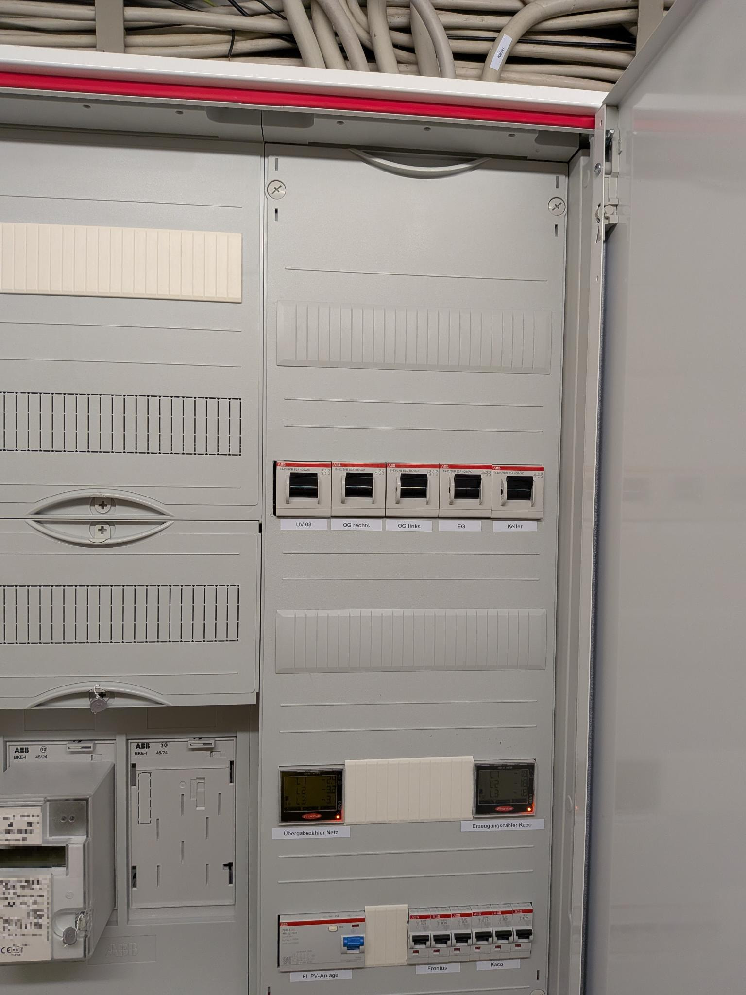

Neuer Zählerkasten im Zuge der PV:
5 Schalter für 5 UVs (wobei es noch mehr gibt, die dann kaskadiert sind)

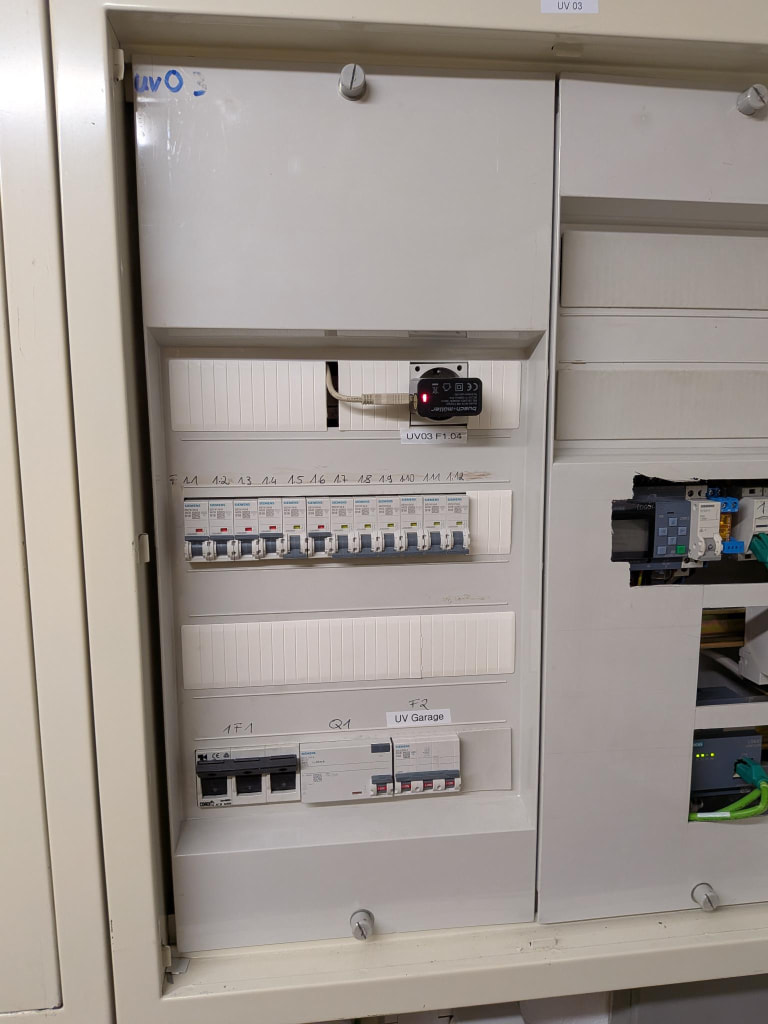

Keller UV /Garage/Garten
(oben links hab ich 24 Eltako Relais entfernt
Neuer (umfunktionierter) Kasten (ex-Gehweg/Dachrinnenheizung) mit Vorsicherung der Klein UV Garage wo zwei Wallboxen dranhängen, Logo (Lichtsteuerung/intelligentes Treppenhaus(WiP irgendwann mal), Logoswitch, Relais für Zeitprogramm Rollozentralsteuerung)

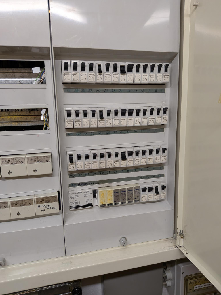

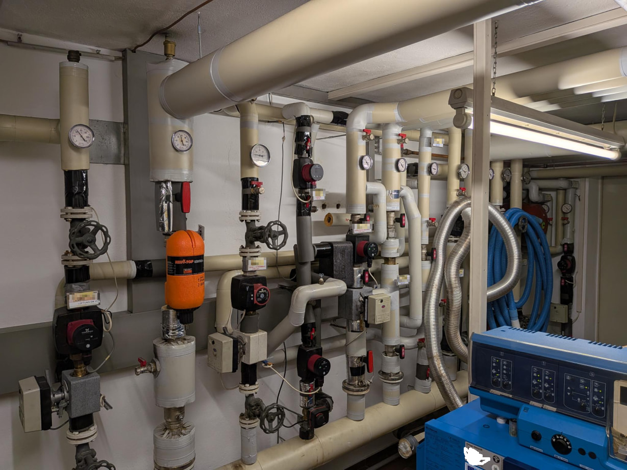

Antike Technik Lüftung/Schwimmbad und keine wirkliche Ahnung was das alles ist
*Angst
Alle die sich damit auskennen sind tot (wirklich) und die Doku ist nur teilweise aktuell..

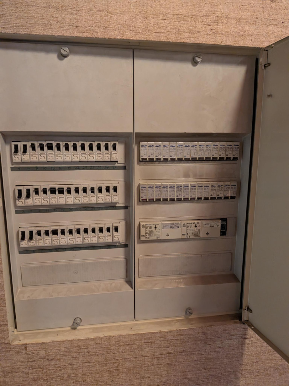

Hier sieht man noch Relais, die z.T für Überwachung z.T. Stromstossschalter sind.
Dazu noch zwei "kleine" im 1OG (mit 30 bzw 12 LSS).. im Ganzen Haus (innen) gab es bis vor kurzem keine FIs, die habe ich zumindest für unseren Wohnbereich nachgerüstet.. die Schwiegermutter hat nur im Bad einen bekomme, nicht in der Küche (die am EG hängt)

Am einfachsten(wenn abschalten und Messen keine ALternative ist) den Shelly mit seinen ringen abwechselnd an die Abgänge hinter den "UV" Sicherungen zu klemmen. Der Aufwand ist klein, und idR sind die Bereiche nicht allzusehr verstopft. Am einfachsten wäre es allerdings, den 1.7.0 Wert (momentanverbrauch) vom Zähler auszulesen, während man die 5 Teilbereiche einfach Abschaltet. Das sollte man aber wirklich nur dann machen wenn man sich sicher ist, dass die angeschlossene Technik in der Regel einen "Stromausfall" überlebt

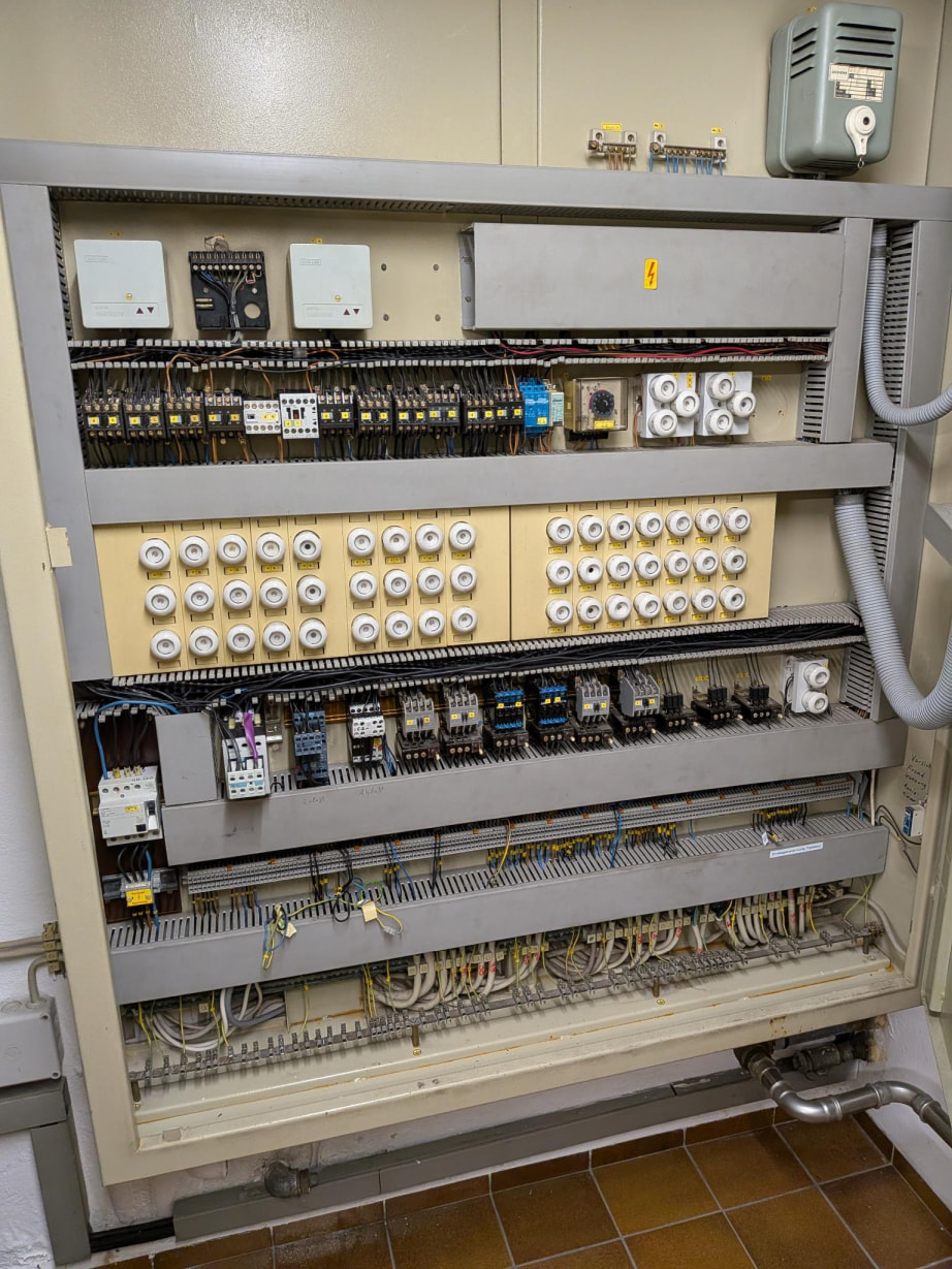

Der Überwachungsverteiler sieht ja MEGA aus :smiley: Das habe ich vor 15 Jahren in meiner Ausbildung noch gelernt xD

Gerade weil auch die 500w in der Nacht anstehen, würde ich mich mit deiner Zählerschnittstelle auseinandersetzen.
Unter der Kennung 1.7.0 kannst du am Zähler direkt, den Momentanverbauch in (k)W ablesen.

Was auch ein interessanter Punkt ist, sind die Pumpen:
Vergleicht man Warmwasser/(Heiz)Pumpen von heute mit denen von vor 20 Jahren, dann sagt man grob es kann bis zu 80% Ersparniss geben.

Bei den Relais die ziehen, obwohl nix an ist: In seltenen Fällen, wobei die Fälle mit dem alter zunehmen, kann es sein dass Relais auch "festbrennen". Das würde allerdings dann so deuten, dass die nicht mehr zurückfallen, wenn keine Last dran ist (Eben weil es ja so unübersichtlich bei dir ist, Last ABKLEMMEN, und gucken ob die zurückfallen oder nicht)

Bis auf die Speicherladepumpe und die Zirkulation sind alles schon grundfos alpha (2) das hatte ich schon selber getauscht 100w gegen 5-35W- ging aber auch irgendwie im Rauschen unter.
Der Überwachunsgverteiler ist die alte Heizungssteuerung/Klima/Lüftung und Schwimmbad Steuerung. Vermutlich sind die Hälfte der Dinge da drinnen gar nicht mehr in Benutzung, aber das nach zu fummeln und Kabel rauszuziehen hab ich noch nicht gemacht.. da ist unten ein Verteilklemme mit 240 Anschlüssen, die Papierdoku dazu ist über 4 m lang und handschriftlich ergänzt/gestrichen..

Relais vermutlich hast du Recht vielleicht habe ich mich vertan, nachgelesen es sollten bistabile sein, andererseits haben die "durch geeichtes Handauflegen" eine Messbare Wärme abgegeben..
Die haben keinen Impuls bekommen sondern sind mMn durch den Lichtstromkreis dauerhaft bestromt worden. Den 24V Trafo (der war auch ordentlich warm) als Versorgung für das Tableau (nicht auf einem Foto) habe ich vor Jahren abgeschaltet.

Mir geht es eher um die unsichtbaren Stromverbraucher, denen ich auf die Spur kommen will.
Der Peak in der früh (Kaffee, Heizlüfter im Bad, Toaster) ist alles erklärbar und nicht wichtig
