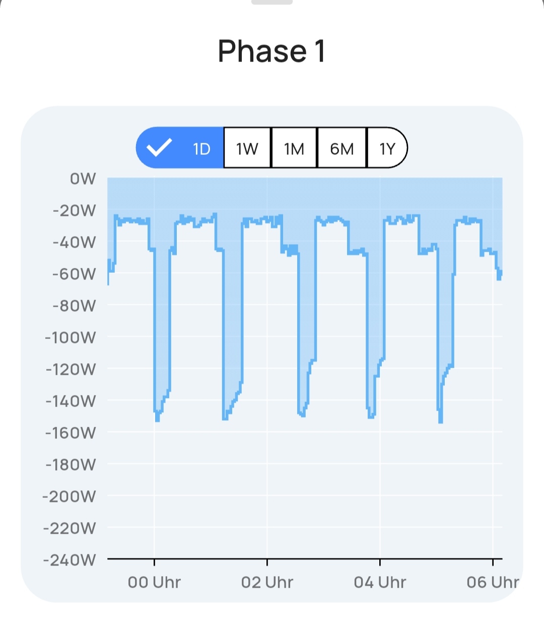

Zum Nachtverbrauch würde ich das nach Subtraktion eingrenzen.
Zuerst die Kühlgeräte:
Mit einer IR Auslesung des Zählers kann man die Kühlgeräte ganz gut identifizieren (wenn es nicht viel mehr als zwei sind): Mit Glück sind sie sogar an unterschiedlichen Phasen.
Im Bild sind zwei Kühlgeräte auf einer Phase (negativ weil Einspeisephase der Nullregelung aus der Hausbatterie) zu sehen, ein etwas breiter Peak mit 25W Hub (25min/70min)=9W für das neuere Gerät und ein schmaler Peak mit 120W (20min/70min)=35W für das ältere.
Kühlgeräte gibt es mit 20 - 300 W. Mit 2 schlechten Geräten und etwas Kleinzeug kann man schon auf die 500W kommen.
Je nachdem, wie viel dann noch übrig ist könnte man die Elektronik (Router etc) eine Nacht an einer Messsteckdose laufen lassen und auch das subtrahieren. Wenn dann noch mehr als 40W übrig sind weitersuchen.
Hier sieht man zB um 2:00 auch direkt, dass der Strom der Nicht-Kühlergeräte ca 30W sind.
Viel Erfolg bei der Suche!

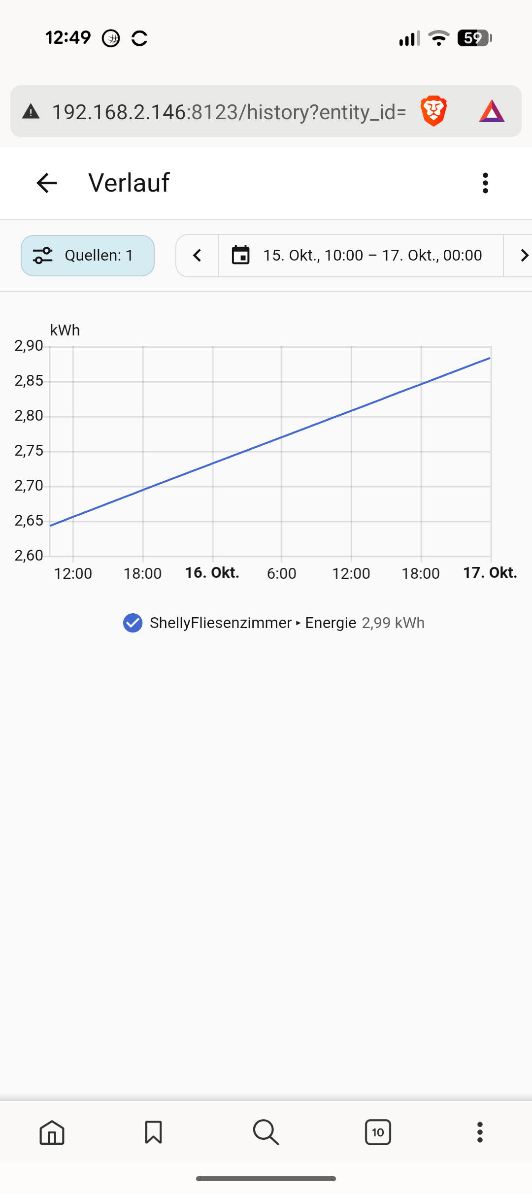

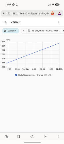

Was mich irritiert: die Shelly haben einen Energiensensor der kWh ausgibt, aber keinen Sinn macht.
So sollte ich bei 60W Dauerlast rund 1,4kWh am Tag verbrauchen, angezeigt wird aber etwas völlig anderes..
Ist bei der Klima das gleiche da habe ich 0,05kWh am Tag
Inwiefern macht der keinen Sinn?
Wenn ich raten müsste, zeigt der quasi den "Gesamtverbrauch bis jetzt" - Stichwort: total_increasing bzw. Steigender Summenwert.
Kann das sein?
