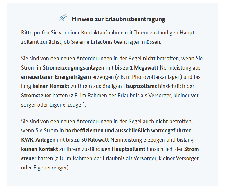

das hat mich jetzt auch interessiert und deswegen hab ich mal beim Zoll auf der Homepage nachgeschaut.
das oben von Janvi geschriebene scheint also nicht zu stimmen

Die von dir kopierten Hinweise beziehen sich auf deinen Verbrauch aus deiner eigenen Anlage (Eigenerzeuger bis 1MW PV). Die Erlaubnis als eingeschränkter Versorger braucht man ab dem Moment wo man den Strom an Andere verkauft. Da gehen auch bis zu 2 MW PV. Der Verkauf geht üblicherweise über einen PPA Vertrag. Wenn du den Strom ohne Rechnung verkaufst, kommt vom Staat niemand so schnell drauf. Aber wenn du für den verkauften Strom Rechnungen schreibst, wird das Finanzamt nicht nur Einkommenssteuer kassieren sondern auch prüfen, wo du den Strom her hast. Wurde er nicht von dir selbst bei einem Verbundnetz der großen Versorger in Strom-versteuerter Form eingekauft, schauen sie ob du als kleiner oder eingeschränkter Versorger beim Zoll eingetragen ist. Wenn nicht, bis du fällig.

....aber unabhängig davon.....du meinst also ich sollte mich beim Zoll als Klein-Teil-Versorger anmelden und einen Antrag auf Stromsteuerbefreiung stellen ?

Ich habe mit meinen Mietern Stromlieferverträge abgeschlossen....deswegen die Frage....sollte ich mich beim Zoll anmelden ?

Meiner Meinung nach wäre es richtig beim Zoll die Befreiung zu beantragen. Wahrscheinlich weckst du damit aber schlafende Hunde beim Finanzamt. Der Zoll hat bei mir eine Unbedenklichkeitsbescheinigung in Steuersachen vom Finanzamt verlangt. Da steht drin, daß du beim Finanzamt in den letzten Jahren immer alles richtig gemacht und pünktlich bezahlt hast. Bei Bedenken an Zuverlässigkeit und ordentlicher Buchführung wird der Zoll die Befreiung vermutlich nicht gewähren.
