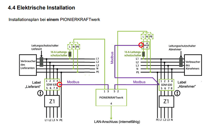

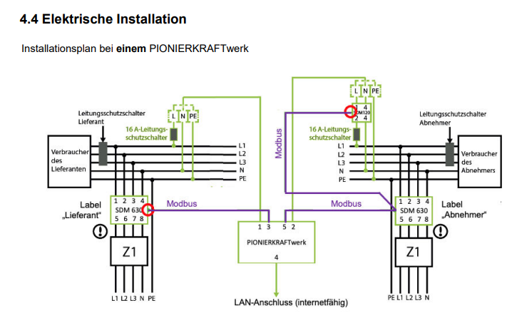

Noch eine (m.E. sehr gute) technische Lösung wäre die mit dem von Andreas Schmitz schonmal in einem Video vorgestelltem Pionierkraftwerk.
Damit kann man netzparallel beim Nachbarn einspeisen, eine Netzeinspeisung beim Nachbarn wird verhindert.
Technischer Aufwand ist dieses "Pionierkraftwerk" und ein zusätzlicher Modbuszähler/Enfluri hinter dem Zähler des Nachbarn,
Das ganze geht so =>
