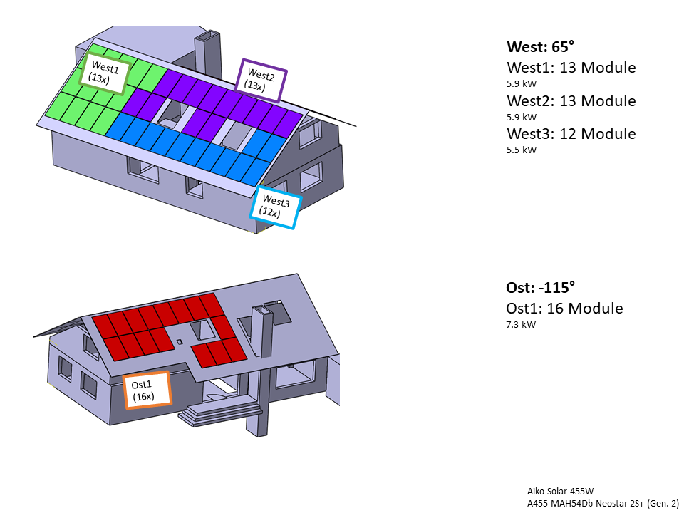

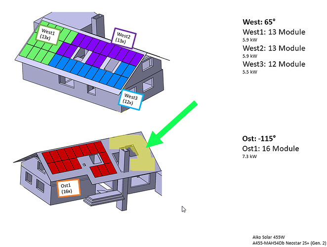

bei der Planung der Strings würde mich eure Meinung interessieren. Als Module möchte ich die Aiko Solar A455-MAH54Db Neostar 2S+ mit 455W verwenden.
Ausgangslage: Ost West Dach mit Platz für insgesamt 48 Module = 21.84 kWp
West: 36 Modul
Ost: 12 Module
Option 1: DEYE 12kW + Stringwechselrichter
SUN-12K-SG04LP3-EU =1800€
West1(12 Module)+West2(12 Module) am MPPT1 parallel schalten. (10.9 kWp)
Ost1(12 Module) am MPPT2. (5.5 kWp)
Stringwechselrichter an GEN Port AC = ca. 700€
West3 (Module 12 ) (5.5 kWp)
Option 2: DEYE 20kW
SUN-20K-SG05LP3-EU-SM2 = 3300€
West1(18 Module)+West2(18 Module) am MPPT1 parallel schalten. (16.4 kWp)
Bei 12 Modulen liegt die MPPT Spannung zwischen 443V und 534V. Bei 18 Modulen zwischen 537V und 664V. Der Deye Wechselrichter kann 200V-650V bei einer Nennspannung von 550V.
Welche Stringlänge ist für den DEYE Wechselrichter besser die 12 oder die 18 Module?

Ich würde nur den String-WR erst einmal weglassen, also an MPPT1 zwei 12er Weststrings anhängen, und an dem MPPT2 den dritten 12 Weststring und den 12er Oststring anhängen.
Und dann mal schauen ob die der MPPT2 irgend wann mal abregelt und wie viel Du dabei nicht melken wirst und wann... macht es ein Unterschied ob die Batterie 15 Min. früher voll wird?
Wenn du der Meinung bist das da zuviel liegen bleibt, hole dir den String-WR für 460€ und Stöpsel um.

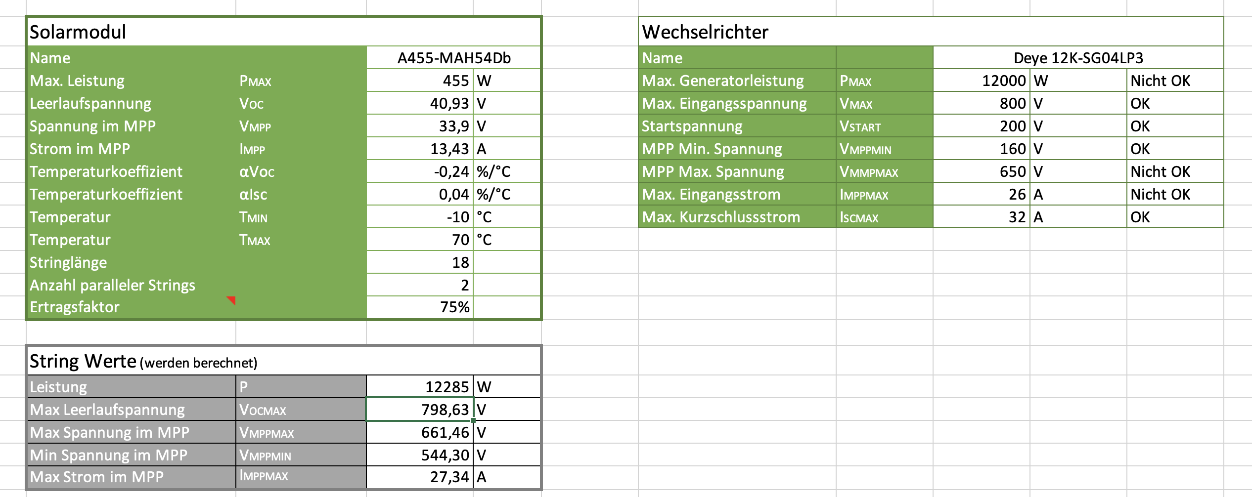

Ich würde auf jeden Fall Option 1 nehmen. (hab ich auch so) nur mit Trina Vertex S+ 450W Blöderweise haben die Trinas eine ziemlich hohe Spannung! Maximal Stringlänge ist 13.
Mit deinen Aikos Kannst du, auch wenn sehr knapp mit 2 18er Strings an MPPT1 ran.
Siehe Berechnung

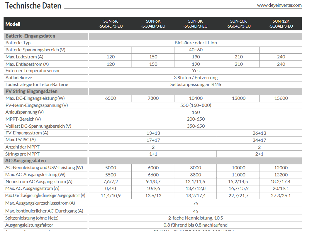

@auric Du würdest also Ost1(12 Module, 5.5 kWp) und West3 (12 Module, 5.5 kWp) parallel an den MPPT2 dran hängen? Liegt man dann nicht über dem max. Strom vom MPPT2 von 17A?
Zusätzlich ist im Datenblatt ja auch die PV Max. DC-Eingangsleistung mit 15600W angegeben. Die West Seite mit 16.5 kWp ist ein weniger mehr Richtung Süd (60°) wäre das kritisch wenn man über diesen Wert kommt? Ingesamt sind dann ja 21.8 kW angeschlossen.

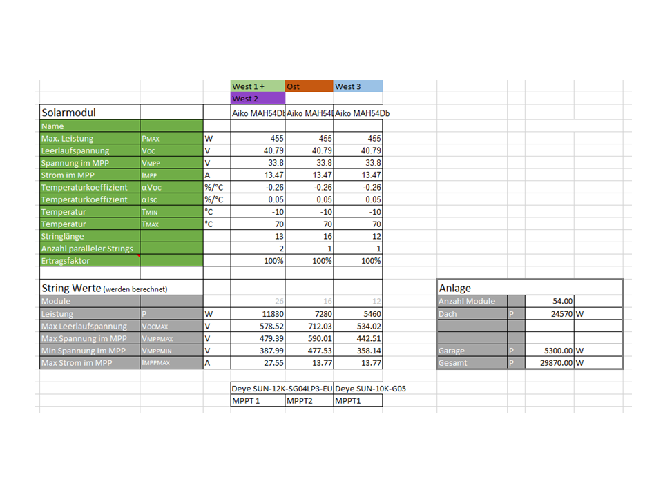

12 Module in Reihe ergeben eine MPPT Spannung von 443V – 534V.
18 Module in Reihe ergeben eine MPPT Spannung von 537V - 664V
Der Wechselrichter hat den MMPT Bereich von 200V-650V. Ist das niedrigerer Spannungsniveau von 12 Modulen im String in irgendeiner Weise unvorteilhaft?
Bis jetzt habe ich verstanden:
Die Max. DC Eingangsleistung von 15600 W ist eher eine Empfehlung. Es führt nicht zu einem WR Defekt wenn >20 kWp PV Module am WR hängen.
Der Max. PV ISC von 34A / 17A wird vom Wechselrichter eingeregelt. Falls mehr Strom als 17A im MPPT2 fließt regelt der WR die PV Module ab. Es führt nicht zu einem Defekt wenn am MPPT2 auch 27A fließt.
Ich hab schon drölfzig String-Berechnungen gemacht, mich interessiert nur die Leerlaufspannung weil diese den WR killen kann.
Die MPPT Spannung ist immer viel niedriger und war noch nie so hoch dass der Deye sie nicht erreicht hätte (also nicht das optimale aus dem String geholt hätte)
die max DC Eingangsleistung ist 15'600W davon kann er aber nur max 12'000W als AC liefern, der Rest geht in die Batterie.
Wenn die Batterie voll ist kann er also nur 12'000W liefern und was du davon nicht verbrauchst geht ins Grid es sein denn Du willst dich gridschonend verhalten und Nulleinspeisen, dann holt er nur noch was Du auch jetzt gerade verbrauchst.
Ich hatte da mal was zum MPPT Regler geschrieben
https://www.akkudoktor.net/forum/anleitungen-tutorials/firmwareupdate-deye-sun-12k-sg04lp3-eu-selber-durchfuehren-anleitung-mit-fw-dateien/paged/25/#post-152357
und nein, da fliessen nicht einfach mal mehr wie 17A und schon garnicht 27A
durch einen MPPT Regler fliesst der Strom den der Regler zulässt, und kein MPPT Regler hat eine Selbstzerstörungsfunktion.

Ich habe beschlossen das Dach doch voll zu machen und 25 kWp zu installieren. Siehe Planung im Anhang. Dann sind mir aber die 12 kW etwas wenig. Würde deshalb einen zusätzlichen String WR verbauen.
OK Vollmachen ist immer gut.
Du hast jetzt aber noch einen MPPT bei dem 10K frei und was ist mit der Dachfläche ??
Vollmachen war wohl nicht der richtge Ausdruck. Ich meinte eher die 30 kWp voll machen. Denn Stress darüber hinaus mit dem Netzbetreiber/Zähler/Steuer tue ich mir nicht an :smiley:

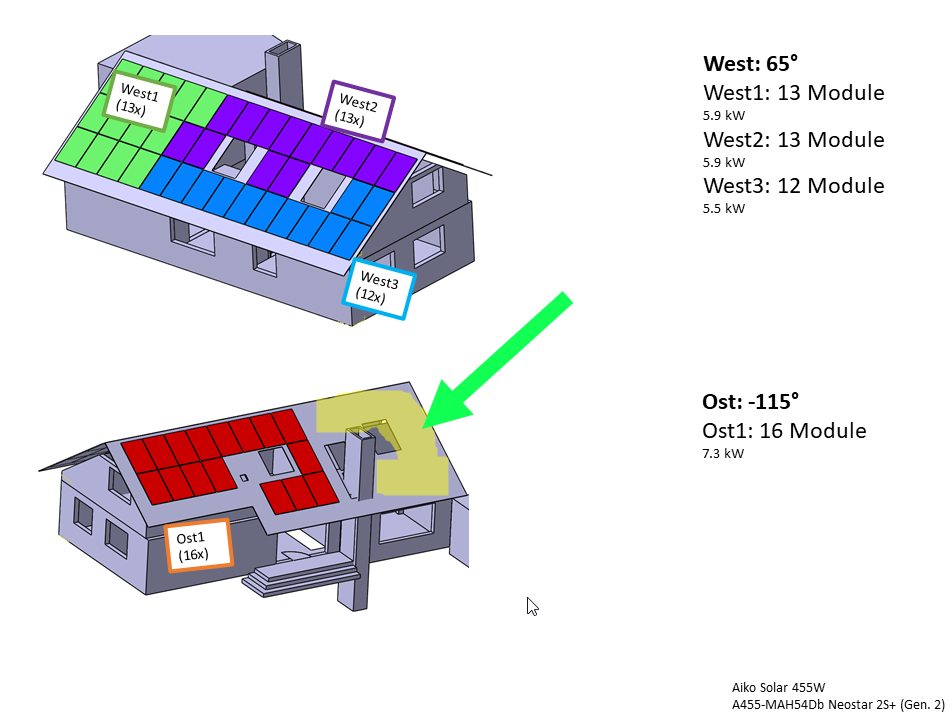

Die Fläche ist eh total durch den Kamin verschattet (der ist in Realität noch mal größer).
Würdest du dann eher die Strings kleiner machen um den weiteren MPPT zu nutzen?
Rundsteuergerät ab >25kWp würde ich auch vermeiden wollen... Dann nur über nachbauen, damit es zwei Anlagen sind.
@linuxdep Werde deswegen wohl die 5 kWp auf der Garage abmelden/ummelden und nächstes Jahr Jahr dann die Anlage seperat anmelden...
oder gleich zwei Anlagen melden, eine Volleinspeiser... fehlt dann aber im Winter für den Eigenverbrauch.

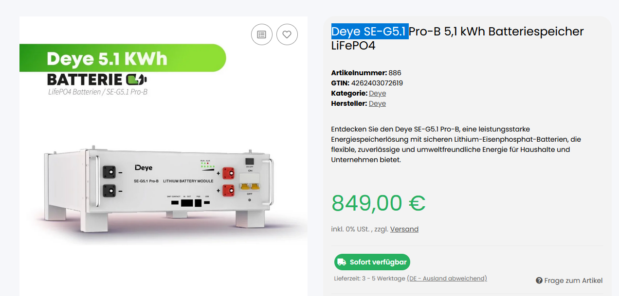

Welche Batterie würdet ihr denn Empfehlen? Ich will die Zellen nicht selber bauen. Kann man die SE-G5.1 von Deye als Komplettpaket mit WR nehmen? Oder besser PYTES bzw PYLONTECH? Ich dachte für den Anfang an 4 Stück = 20 kWh.
Also Pylontech schon mal garnicht, das sind 15S Krüppel mit Pouchzellen wer sowas kauft hat es hinter sich.
Pytes sollen gut sein, so Pakete von Solarscout sind preislich nicht schlecht
Wenn das alles so bleibt... dann kannst Du auch anstatt den 10K String einen 6K nehmen und 30€ sparen und den 12er String zu zwei 6ern umwandeln und die 30€ wieder in Kabel investieren dann hängt da kein MPPT arbeitslos rum, hast evtl. bei Schnee einen String der Schneefrei ist und damit ganzvielmehr PV-Leistung
oder du behälst den 10K und hast einen MPPT in Reserve, für die Zaunanlage....

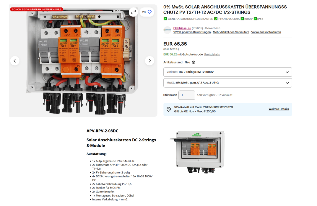

Kurze frage zum Generatoranschlusskasten / Überspannungsschutz von den 4 Strings. Kann ich den im Bild unten nehmen oder ist das Schrott? Ich würde dann zwei davon kaufen.
Bestimmt kann man auch 10€ sparen wenn man selber verdrahtet. Aber ich hab Stress. Fahre heute Module kaufen und am Montag kommt das Montageteam.
Hier noch der Link (eBay)

@kwirsch123 wenn du bereit bist das zu zahlen, warum soll der nicht gehen, der ist doch dafür gebaut worden. Wobei ich mich frage, warum die immer so teuer sind, aber ja, die Arbeitszeit die man gerade bei so einem kleinen Kasten rein steckt muss halt bezahlt werden.
