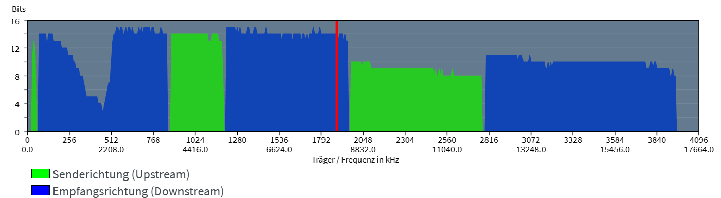

Fritz-Box 7430 – ja, sehr alt, aber hat bisher top funktioniert. [quote data-userid="28249" data-postid="210826"]
Ist es die DSL-Verbindung welche unterbrochen wird und wie lang dauert diese Unterbrechung?
[/quote]
Es ist die DSL Verbindung, WLan läuft super stabil. Unterbrechungen dauern immer zwischen 15 und 45 min. Zu 80 % war die Verbindung wieder da, wenn ich dem Bot in der Magenta App gesagt habe, dass die Leitung neu gestartet werden soll.
Das könnte sein. Ich habe 3 Kreise. OG, EG und KG mit jeweils eigener Verteilung. Mein Serverschrank mit der Fritzbox steht und läuft über KG. Eigentlich sollte alles gleichmäßig auf den Phasen verteilt sein, also nicht nur KG auf Phase 1, OG auf Phase 2 etc. – also kann es möglich sein, dass der Serverschrank auf derselben Phase wie das Kraftwerk im OG liegt.

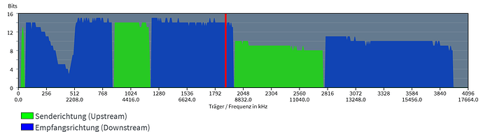

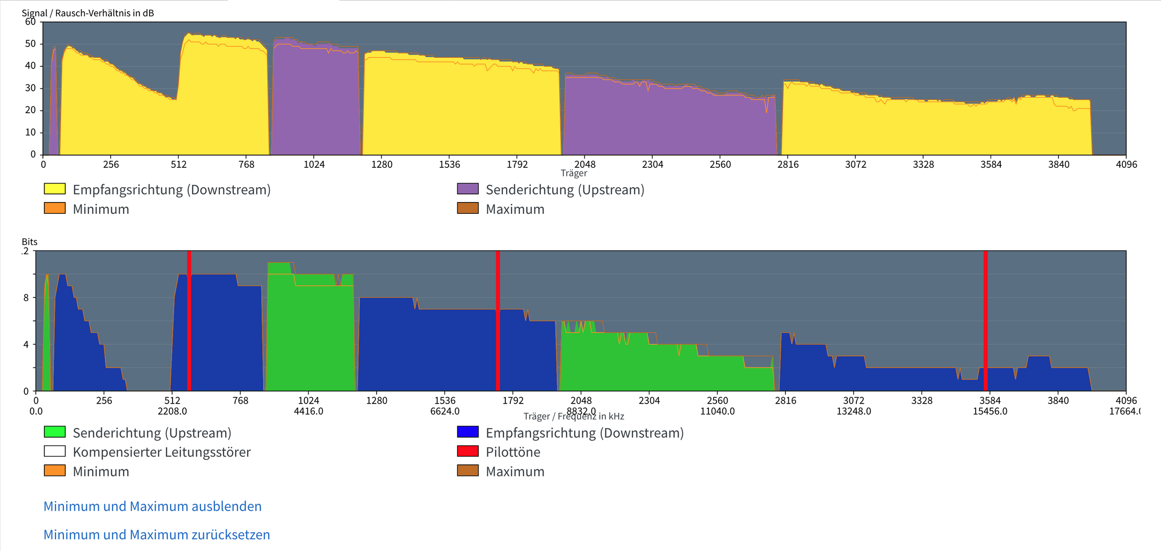

Die Ansicht habe ich mir auch schon aufgerufen, nur leider kann ich sie nicht korrekt lesen. Ist hier schon etwas auffällig?

@cryptomas

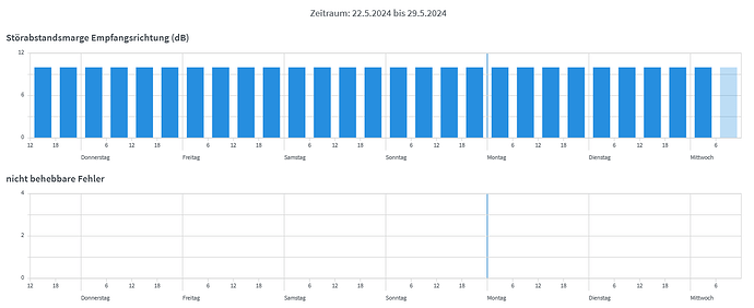

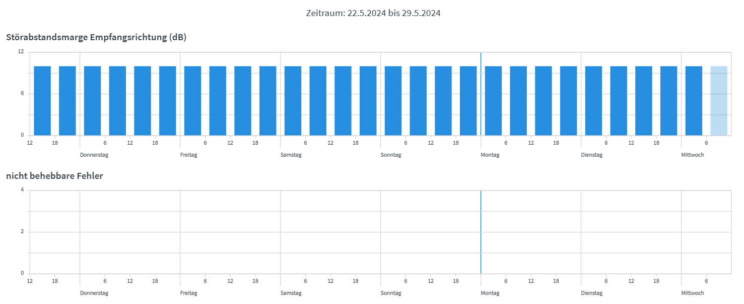

Dein Bild sieht nicht auffällig aus.
"Maximum" und "Minimum" sind unauffällig, werden aber nur angezeigt, seit dem sie zuletzt zurückgesetzt wurden.
Ohne den Zeitraum zu kennen: Es zeigt keine dramatischen Einbrüche.
Wann das auftritt, auch ohne bemerkt zu werden, sieht man in der Fritz! auch:
Wenn es nachts auch auftritt und der Hoymiles nicht an einer Batterie hängt, wird er es wohl nicht schuld sein.

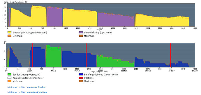

Was kann ich machen? Hier sind meine Fritzbox Werte
Die hohe Datenrate kommt von der Einstellung Vorherige DSL-Version verwenden.
Deinem Bild nach scheint irgendwas auf der Leitung zu sein. Der SNR schwankt in der Regel nicht so stark. Ist der zeitliche Verlauf immer so?

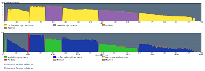

Ich habe über die letzten 3 Monate zahlreiche Varianten durchgetestet, bis hin zum Ausstecken jedes einzelnen Paneels, damit auch keinerlei Spannung an dem WR anliegen kann. Es hatte sich nichts verbessert, die Ausfälle kamen weiterhin immer recht regelmäßig alle 3-4 Stunden. Die Leitung in mein Gebäude wurde mehrfach überprüft und es konnte bis zur Fritz!Box nichts festgestellt werden.
Ich habe dann meine Fritz!Box ausgetauscht, jetzt läuft es ohne Probleme seit der ersten Minute.
Natürlich kann ich jetzt nicht ausschließen, dass Störsignale auf der Leitung liegen, welche die alte Fritz!Box irgendwie zum Erliegen gebracht haben.
@Timbo: Ich habe noch einmal einen neuen Screen aus der neuen Fritz!Box gezogen. Für mich sieht es ähnlich aus – aber ich kann das null beurteilen.
