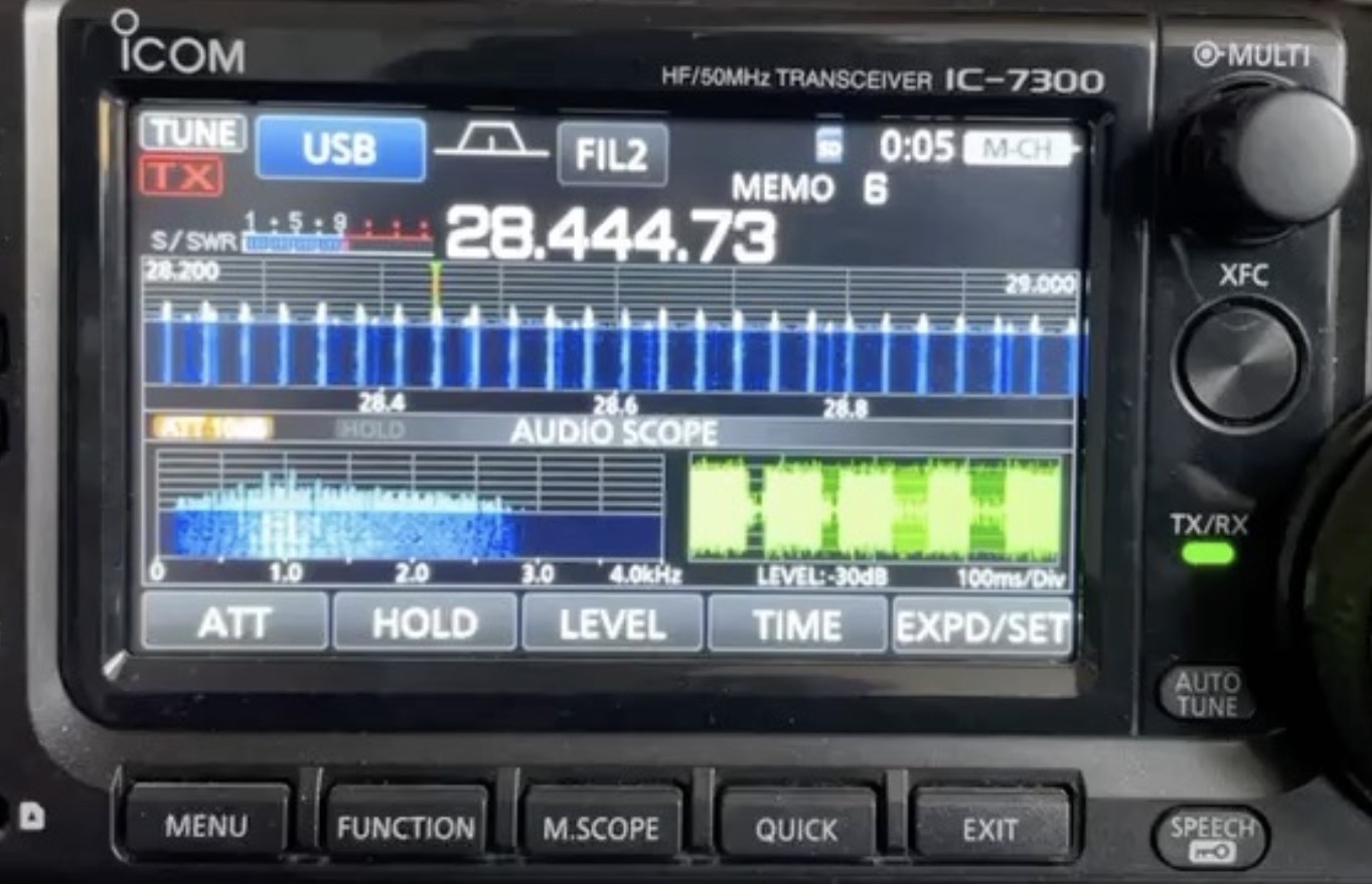

Eigentlich nicht, also zumindest mein PWM Regler auf dem Boot verursacht keinerlei Störungen. Hab's gemessen. :man_shrugging: Grundlegend ist da auch ein Rechteck dahinter, dieser wird auf der Modulseite mit einem Tiefpass versehen und dann ist es kein Rechteck mehr.
So sieht der MPPT Wechselrichter bei 28MHz aus:
