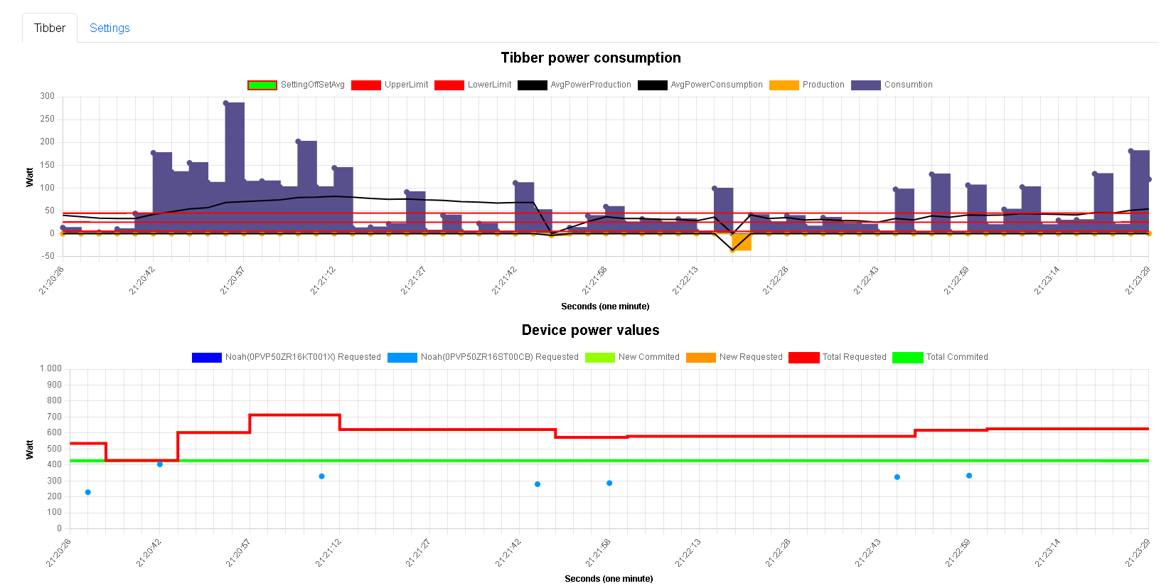

Neues Logging der Requested und Commited Werte.

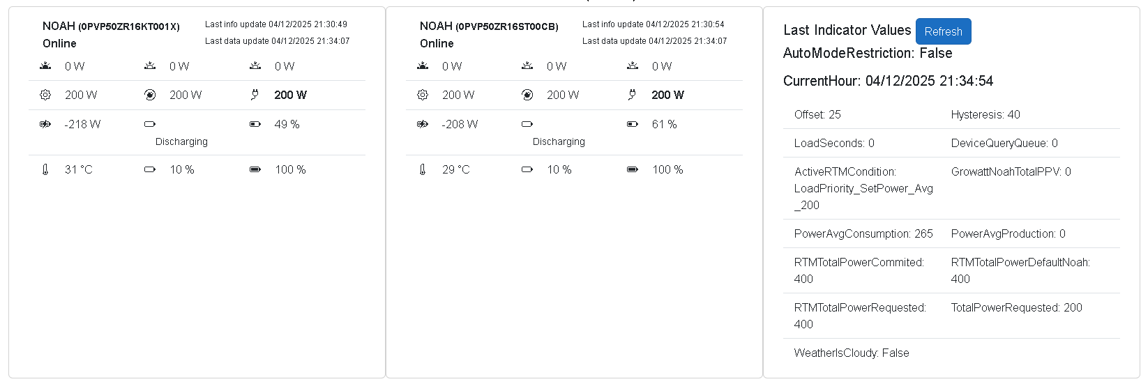

Echtzeit Variablen

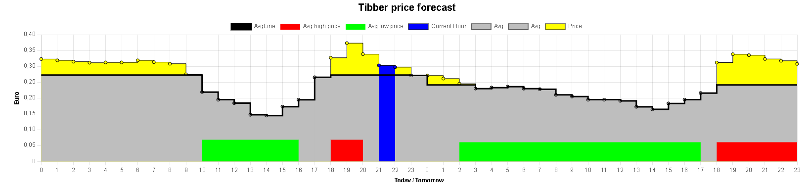

Neue Tibber Preisübersicht mit Level
Aktuell verwende ich Claculation1 und Adjustment3.
Bei Adjustment 3 habe ich jetzt eine schneller Reaktinszeit und ein Loadbalancing eingebaut.

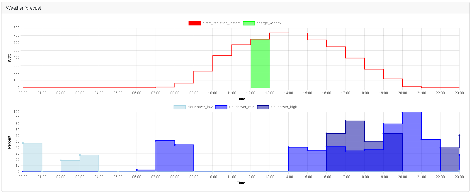

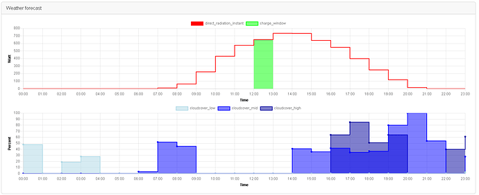

Weatherforecast jetzt mit BatteryChargingWindow
