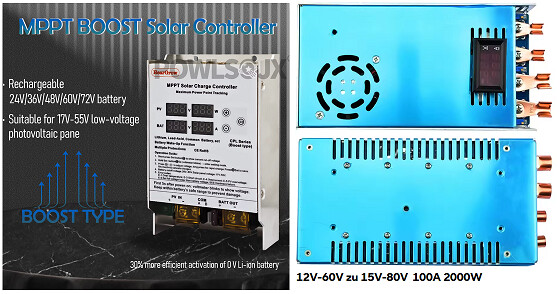

Gibt schon neues "Spielzeug" hätte ich gern zum basteln, aber alles >70€
der step up mppt ist sicher interessant, wenn man single panel an 16s LFP benzeln will. schauen ob der in erschwingliche Preisregionen fällt
Hast Du zum blauen mehr Angaben? > 70€ wäre mir nur als Spielzeug allerdings auch zu teuer.
habe das hier gefunden
Dankeschön, auch nur Wasser.
