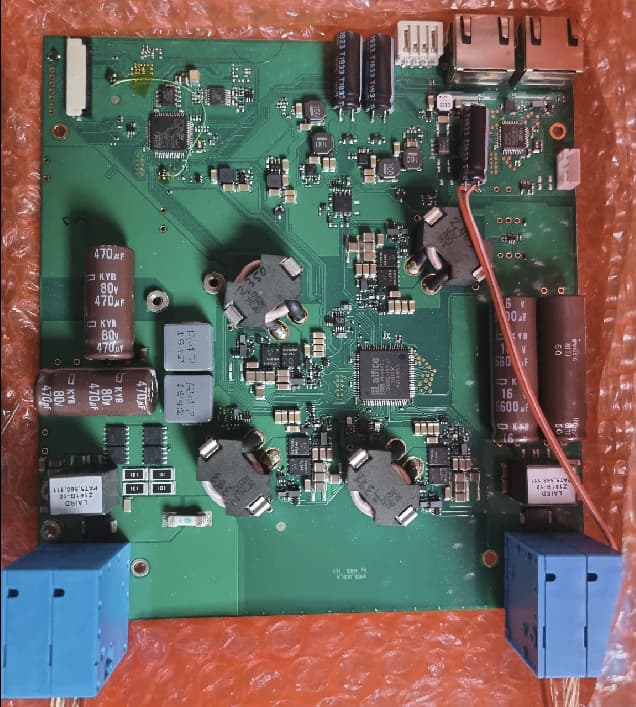

Das ist selbstentwickelt, hat eine vollständig digitale Steuerung ( FPGA + MCU ), setzt also kein klassisches SMPS IC ein.
Alle Achtung! :grinning:
Dafür sieht es sehr ordentlich aus!

Darf ich fragen welche Mosfet hier verwendet werden. Die Betriebsbedingungen sind natürlich doch andere was das Schaltverhalten betrifft.

Die FETs sind BSC037N08NS

Zu dem Gesamtsystem gehört übrigens noch eine zweite Leiterkarte:
Die 4 Induktivitäten in der Mitte gehören zu einem 4-phasigen Buck-Konverter, der aus 40 - 60 V eine Ausgangspannung von ~ 13 V mit maximal ~ 30 A macht.
Vin -> Vout, Pout Wirkungsgrad
44 V -> 12.7 V, 4 W 94 %
50V -> 13 V, 100 W 97.8 %
39 V -> 12.9 V , 370W 97.8 %
47 V -> 12.9 V , 370W 97.6 %
57 V -> 12.6 V , 365W 97.4 %

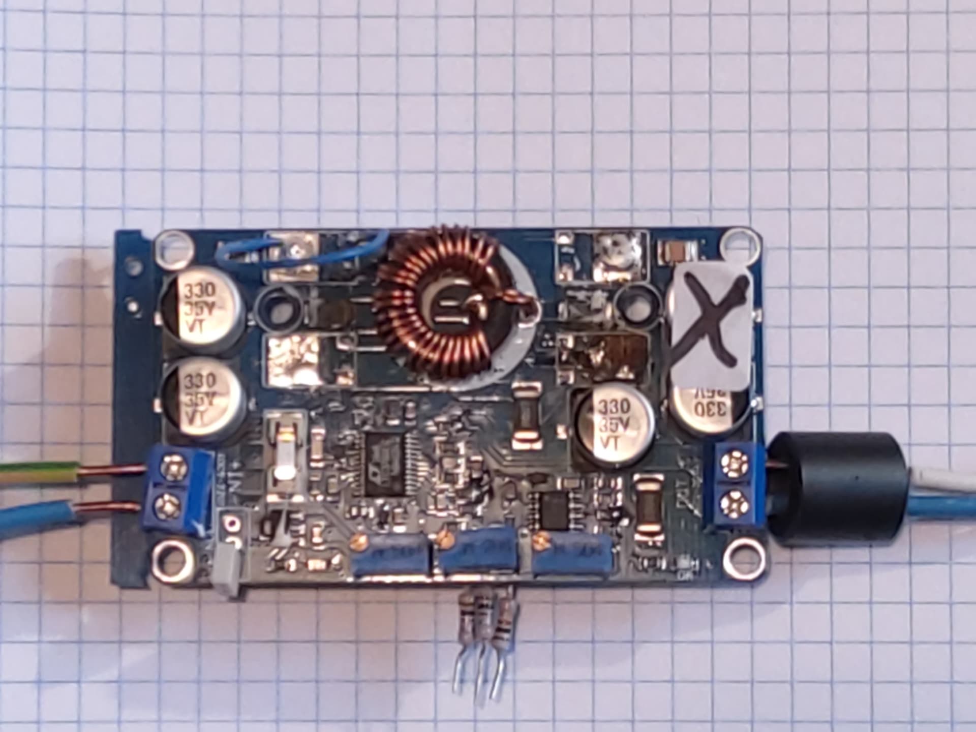

Ah, etwa das LTC3780 Schema. Nur der ist mir sehr schnell verglüht.

War eine Nacht in Betrieb.
Ok, gekracht hat es erst am nächsten Tag als die Sonne erschien und die PV ansprang da ich keinen Schutz gegen Rückspeisung vom PV Modul vorgesehen hatte.
Wirkungsgrad hatte ich doch quick & dirthy bei 60 W enttäuschende 90% festgestellt. Die Leiterbahnen und Sicherung verlieren deutlich.
Also nochmal ran.

Bis 200 W an 12-13 V etwa 92-93 %
Der Eingangs MOSFET wurde gebrückt, nur Verpoungsschutz.
Messwerte ca. +- 0,5 % Ich habe mich bemüht.
Last 50 V 4 A 200 W
9,5V 88,6% (9 V ähnlich)
10V 89,7%
11 V 91,1%
12V 92,0%
13V 92,5%
15V 93,5 %
20V 94,7%
25V 95,4%
30V 95,8%
13 V -> 50V 0,2A 10 W 87,4%
13 V -> 50V 1A 50 W 92,9%
13 V -> 50V 3A 150 W 93,5%
13 V -> 50V 4A 200 W 92,7%
13 V -> 30V 7A 210 W 92,6%
13V -> 50V 4A 200W 92,7%
13 V -> 60V 3,5A 210W 91,7% ( hier fällt er ab)
Plus Betriebswerte am 12 V Akku, Ausgangsspannung 50 V (% +-1%)
12,7V 30,9 A 7A 350W out 89,1%
12 ,8V 25,9A 6A 300 W 90,5%
12,9 V 16,7A 5 A 250 W 91,7%
12,9 V 16,7A 4 A 200 W 92,5%
13,2 V 8A 2A 100 W 94,5%
Eine Optimierung bei hohen Strömen 20 A durch direkte oder dicke Versorgungsanschlüsse ohne Sicherung (wenn extern sowieso)kann noch etwa 1% bringen. R unnötig 7 Miliohm.
