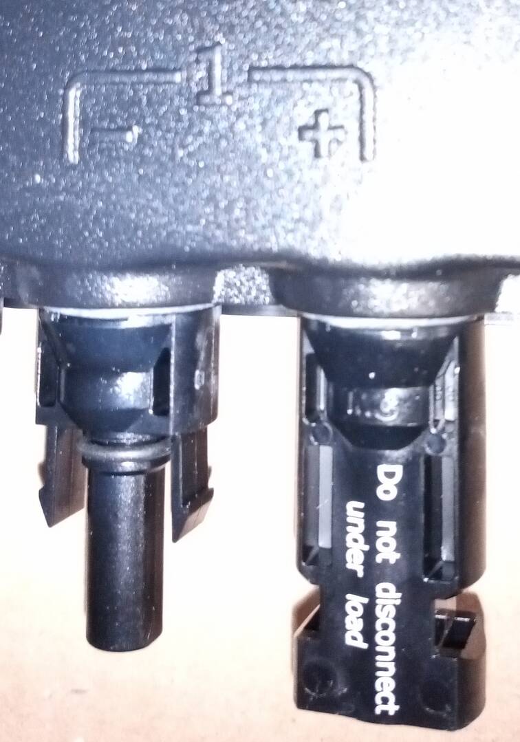

Da ich nun schon öfter von gekillten WR gelesen habe, hier die korrekte Belegung der MC4-Stecker bei Batterieanschluß:
Das bedeutet, der Pluspol der Batterie kommt in DIESEN
Stecker am Wechselrichter.
WR sind NICHT verpolgeschützt und wenn ihr es verwechselt, ist der WR kaputt!
Das sollte man vielleicht mal Pinnen :slight_smile:

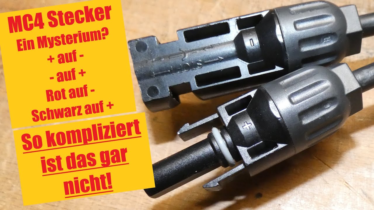

Dein zweites Bild ist leicht verwirrend. Man könnte denken, das ist das Batteriekabel. Und dann wäre das genau der falsche Stecker.
Das fiese an diesen Steckverbindern ist auch, dass man nicht verwechselungssicher von männlich/weiblich bzw. Stecker/Buchse reden kann.
Was außen wie ein Stecker (männlich) aussieht, ist innen eine Buchse (weiblich).
Ich habe mir angewöhnt von Stecker und Buchse zu sprechen und meine damit immer die äußere Erscheinung.
In diesem Sinne ist dann:
Stromquelle: Stecker = Plus, Buchse = Minus
Stromsenke: Stecker = Minus, Buchse = Plus (Stecker/Buchse auf äußere Ansicht bezogen)
Auch wenn du es gut gemeint hast finde ich es auch ein wenig verwirrend...
Schaut euch dazu einfach dieses Video an, er hat es wirklich sehr gut ausführlich erklärt, und gezeigt:
Früher hatte man eine Skizze und wusste in 10s, wie man anschließt. Heute müssen selbst simpelste Sachen in einem 6 Minutenvideo verpackt werden. Aber das ist wohl der Zeitgeist.
Trotzdem danke für das Video, damit sollte die Sache klar sein.
Bei 1:19 "Das das Kabel hier rot ist, ist Zufall." Nein das ist kein Zufall, sondern für Plus verwendet man typischerweise rot. Viele Modulhersteller betreiben diesen Aufwand allerdings nicht und machen beide schwarz. Wenn man selber verkabelt, sollte man rot für Plus und schwarz für Minus verwenden. Das hilft bei der Fehlersuche.
Tja, für viele ist es eben nicht klar und simpel... und da die Mikrowechselrichter nicht für einen Akkubetrieb gedacht sind kommt es leicht zu Verwechselungen.
Selbst ein gelernter Elektroniker hätte es falsch angeschlossen wenn ich es ihm vorher nicht erklärt hätte. Aber spätestens wenn man mal zwei Module in Reihe verschalten hat sollte man feststellen das man auch hier den Stecker mit dem Plus in die Buchse mit dem Minus steckt, am anderen Ende dann aber wieder Plus erhält. Bei mir sind auch beide Kabel Schwarz wie bei vielen anderen Modulen überwiegend auch also kann man das ganze dann schon als Zufall bezeichen denke ich :wink: . Und natürlich habe ich aber dann mit Rot und Schwarz verlängert... ist das gleiche wie beim Akku da nehmen auch viele beide Schwarz zum Wechselrichter weil es von bestimmten Kabeln die oft dafür verwendet werden zb. nur Schwarz gibt.

Wie gesagt, ich fand es hilfreich, dass du das Video gepostet hast, alles gut so.
Die Kritik ist nur etwas ganz Persönliches von mir, hat mit dir aber auch gar nichts zu tun. Und keinesfalls sind hier nur Profis unterwegs, wir haben hier das volle Spektrum.

Nur wenn man nicht liest, was da steht. Das Kabel ist das Plus Kabel des Wechselrichters.
Und was da rein kommt, steht doch ganz eindeutig dort.
Ich habe bewusst NICHT ein Kabel der Batterie gezeigt, da genau das dann zu noch mehr Verwirrung führt.
