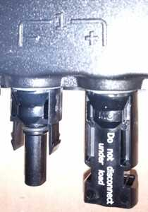

ich bin froh das ich eine Sicherung dazwischen geschaltet hatte.
Ich habe auf dem Kabel am WS ein Plus gefunden. Also hieß das für mich hier muss der Pluspol vom alle drauf.
Als ich den WS zu geschaltet habe ist die Sicherung geflogen.
Also habe ich das Minus vom Akku ins Plus am WS angeschlossen. Dann lief es.

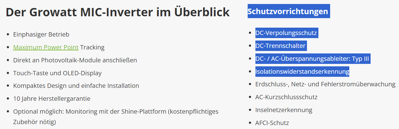

Tut mir leid, aber das stimmt so GENERELL nicht, denn es gibt verpolgeschützte Wechselrichter (batterie- wie auch modulseitig, auch PV seitig überspannungsgeschützte WR, denn ich hab mal versehentlich nicht bis 11, sonden bis 12 gezählt, wodurch dann im Wechselrichter ein rotes Blatt erschien mit dem kleinen Hinweis "Überspannung String 1" und sinngemäß Notabschaltung. Das war ein ordinärer Growatt MiN, hab dann nachgeschaut, ob das auch unsere anderen haben (wir haben 8 Growatt und aus 3 Serien MiC MiN und SPH) und dem ist so hier am Beispiel MiC.

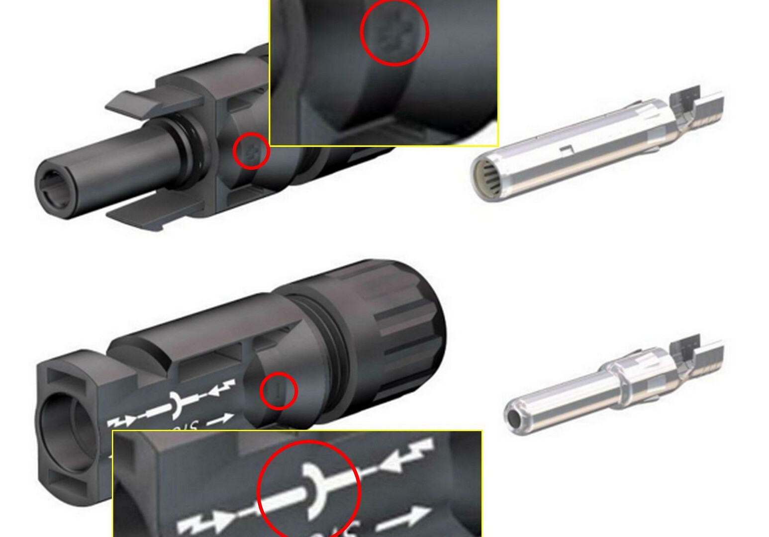

WICHTIGER als die Erklärung, wer in wen kommt, ist aber der Hinweis, dass man für seine gute Anlage als DIYer nicht am MC4 Stecker sparen sollte, sondern auf den guten MC4 vom heutigen Patentinhaber Stäubli wert legt und dort auf dem Stecker dann auch eine Beschriftung findet mit + und -

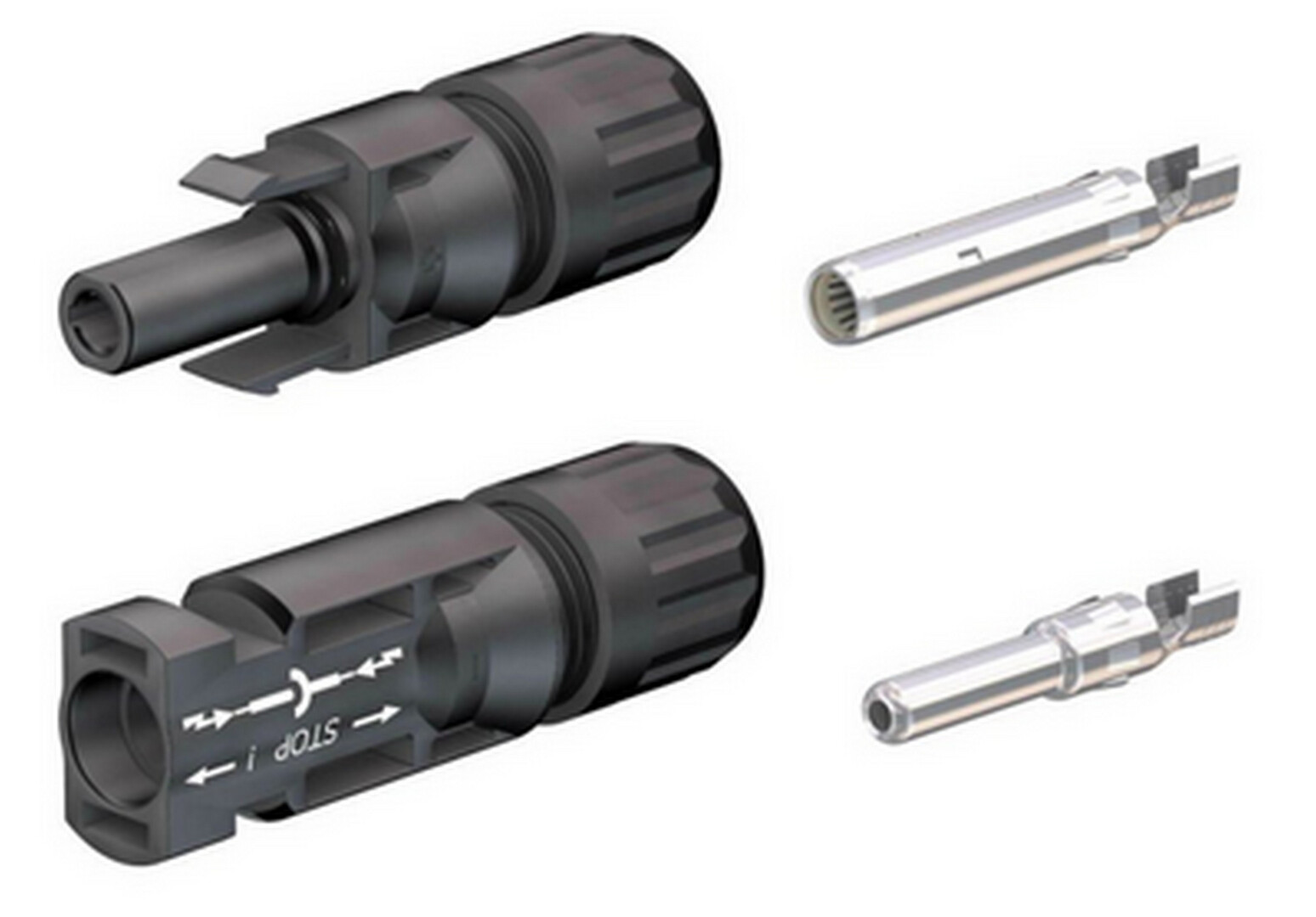

Das Geschlecht eines Steckers und einer Buchse bestimmt im Übrigen NICHT das Äußere wie hier im Fall des MC4 das Plastik, sondern der eigentliche VERBINDER / LEITER selber.
Links ist das männlich "wirkende" MC4 Teil nur das Gewandt oder Kleid eines Weibchen, denn schaut man rein, dann grüßt einen der große Durchmesser einer Buchse (muss man zum Vergleich dann halt in den anderen Teil schauen),
während rechts das wahre und damit voluminösere Männchen zu sehen ist, in dessen großer Hülle nur ein "kleiner Metall - Stecker" oder fast schon Metallstift steckt
Beim Stäubli MC4 ist die Bedeutung auch weiß auf dem MÄNNCHEN aufgedruckt, wer oder was auf der Metallseite (dem wahren Innenleben) in wen gesteckt wird wie hier unten rot markiert zu sehen ist und ebenso dessen rot umkreistes MINUS, was eingeprägt ist.
Oberhalb vom Männchen ist gleichfalls rot umkreist das eingeprägte PLUS des WEIBCHEN unterhalb der konischen SCHRÄGE des Plastik zu erkennen, das die meisten Fälschungen nicht haben, weil dann ein Patent / Markenrechtsschutz vorliegen dürfte, also Erkennungsmerkmale für die Originale MC4 Qualität von Stäubli
MC4 steht halt für: "sein / ihr Geschlecht ist anders als man auf den 1. Blick aus der Ferne denken mag",
wobei WEIBLICH dann immer auch für PLUS Pol steht.

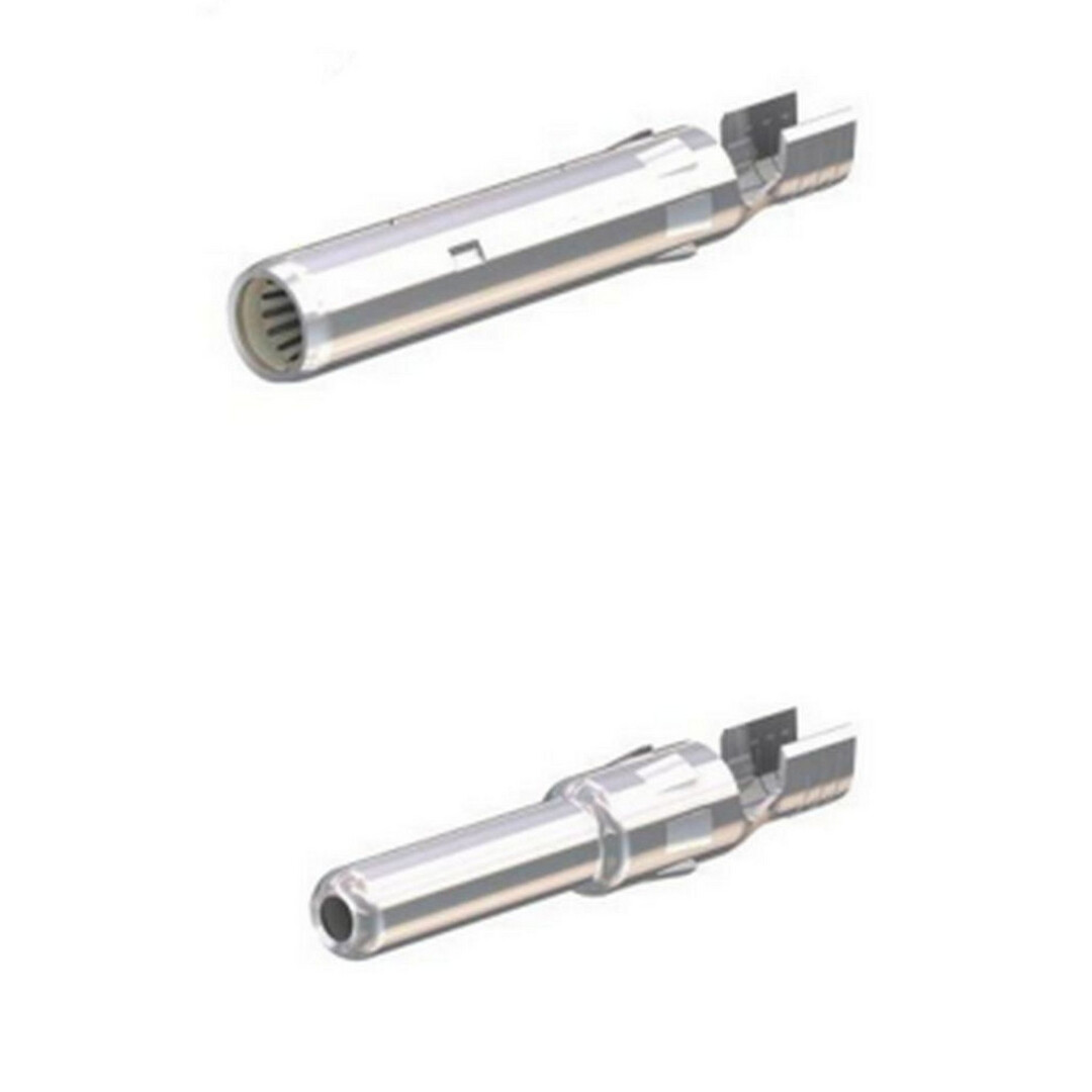

Das Wissen hilft einem dann auch immer beim Crimpen und der allgegenwärtigen Frage, welches Innenleben denn nun in dieses Plastik gehört.
Sieht das Plastik auf dem 1. Blick MÄNNLICH aus, dann brauche ich auf der entscheidenden LEITER- / METALLSEITE ein WEIBCHEN, also das größere der beiden "Metall Kaliber"
Und so ein "nackiger MC4" löst halt immer die MC4 Geschlechterfrage unmissverständlich und erfolgreich auf, wenn man weiß, dass nur die wahren = elektrischen Werte zählen und nicht der 1. Eindruck vom Plastikgehäuse.
