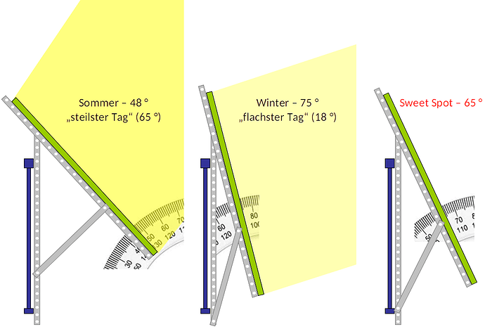

Steckbolzen statt Sternkopfschrauben – eine gute Idee oder Unsinn? (Update: passt nicht, müsste M9 sein)
noch mal grundsätzlich zu Schraube vs. Steckbolzen: Natürlich ist eine Schraubverbindung (mit ordngsgemäss angezogener Schraube!) erheblich belastbarer. Stichwort ist hier Kraftschluss vs. Formschluss.
Selbst bei reiner Zugbelastung - die Profile sind aus Alu, und bei einer Schraubverbindung ist die Kräfteverteilung immer günstiger. Bei so einem Bolzen mit Splint ist dann nicht der Bolzen entscheidend, sondern der Splint, und der dürfte (vergleichsweise) ruckzuck abscheren…

Das sind satte 25 % mehr. Den genauen Winkel von beiden Einstellungen kenne ich nicht, er dürfte jetzt annähernd 45 ° betragen. Im Winter würde ich ihn wieder steiler einstellen, da war er vorher vermutlich so um die 65 °. Natürlich könnte ich es auch ganzjährig auf z. B. 55 ° belassen, aber dann habe ich im sonnenarmen Winter und im Sommer Verluste, die man binnen 10 Minuten minimieren kann.

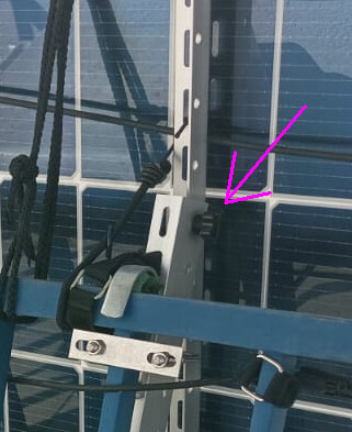

Sowas ist hier ja tatsächlich auch schon bedacht/gemacht
aber es könnte an der Ausführung mangeln: Der Haken von dem Spanngummi da wird unter Belastung aufbiegen. Das doppelte Seil dürfte von der Tragkraft wahrsheinlich sogar reichen, aber es besteht die Gefahr, dass es bei einem ‘Ruck’ von den meist scharfen Kannten des Längslochs in dem Alurahmen zerschnitten wird.
Ganz davon ab weiss ich nicht, ob der Rahmen, wenn so punktuell dran ‘gerissen’ wird, nicht einfach verbiegt oder aufgeht, und das (dann wohlmöglich zerbrechende) Glas frei gibt.
Für ‘sicher’ würde ich in dem Fall eine ‘Paketschnur-massige Einfassung’ des Moduls mit einem Stahlseil halten, das dann seinerseits am Geländer oder einem anderen ausreichend belastbaren Ankerpunkt befestigt ist.

Wegen der Absturzsicherung würde ich stets zu Stahlseilen, ggfls. mit Kunststoffmantel, raten. Die kann man mit Klemmen befestigen, sie sind nahezu unkaputtbar und die gibt´s in jeden Baumarkt als Meterware.

Absturzsicherung: Mach das ordentlich, auch aus versicherungstechnischen Gründen. Gummi- oder Nylonbänder taugen für sowas nicht. Die sind nach wenigen Jahren im Freien sowas von morsch, die halten dann nicht mehr. Nimm Edelstahlseil in 4-5 mm, das hält ewig und ist eine saubere Lösung.

3 mm Edelstahl-Stahlseil (ummantelt) ergänzen die (angeblich bis zu 250 kg belastbare) schwarze Schnur. Die 15 € sollen es mir definitiv Wert sein.

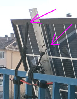

Wie versprochen, hier nun das Update: Weder M8 noch M10 passen durch die gängigen Balkonkraftwerks-Befestigungen. M8 ist viel zu locker und M10 ist zu breit – und M9 gibt es nicht.
Dementsprechend: Spart euch den Versuch und lernt aus meinem Fehler.

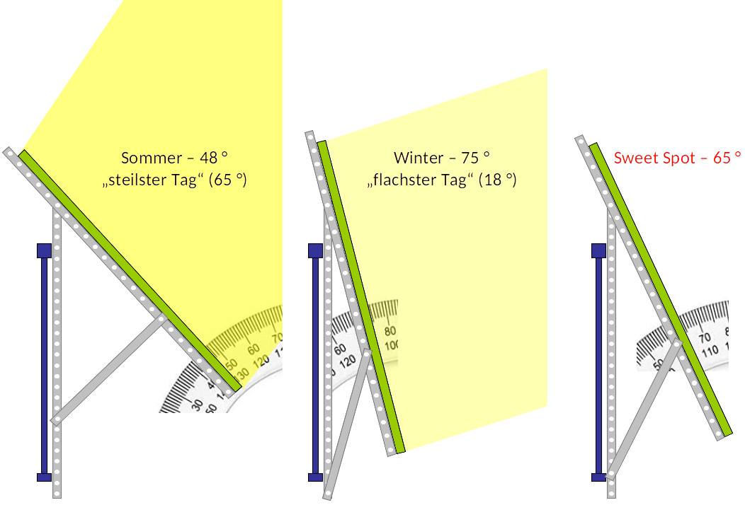

Statt die Halterung halbjährlich zu verstellen, werde ich (plus Unterstützung) es wohl ganzjährig auf 65 ° einstellen und so belassen. Der jetzt eingestellte Winkel dürfte ca. 48 ° betragen und vorher lag er bei 75 °. 65 ° sind da vielleicht der “Sweet Spot”.
Danke euch allen für eure Anregungen, Ideen und Tipps. Eine zusätzliche Absturzabsicherung mit einem Stahlseil werde ich in den nächsten Tagen installieren.
Edit: Falsches Loch, deswegen Grafik und Text korrigiert.
