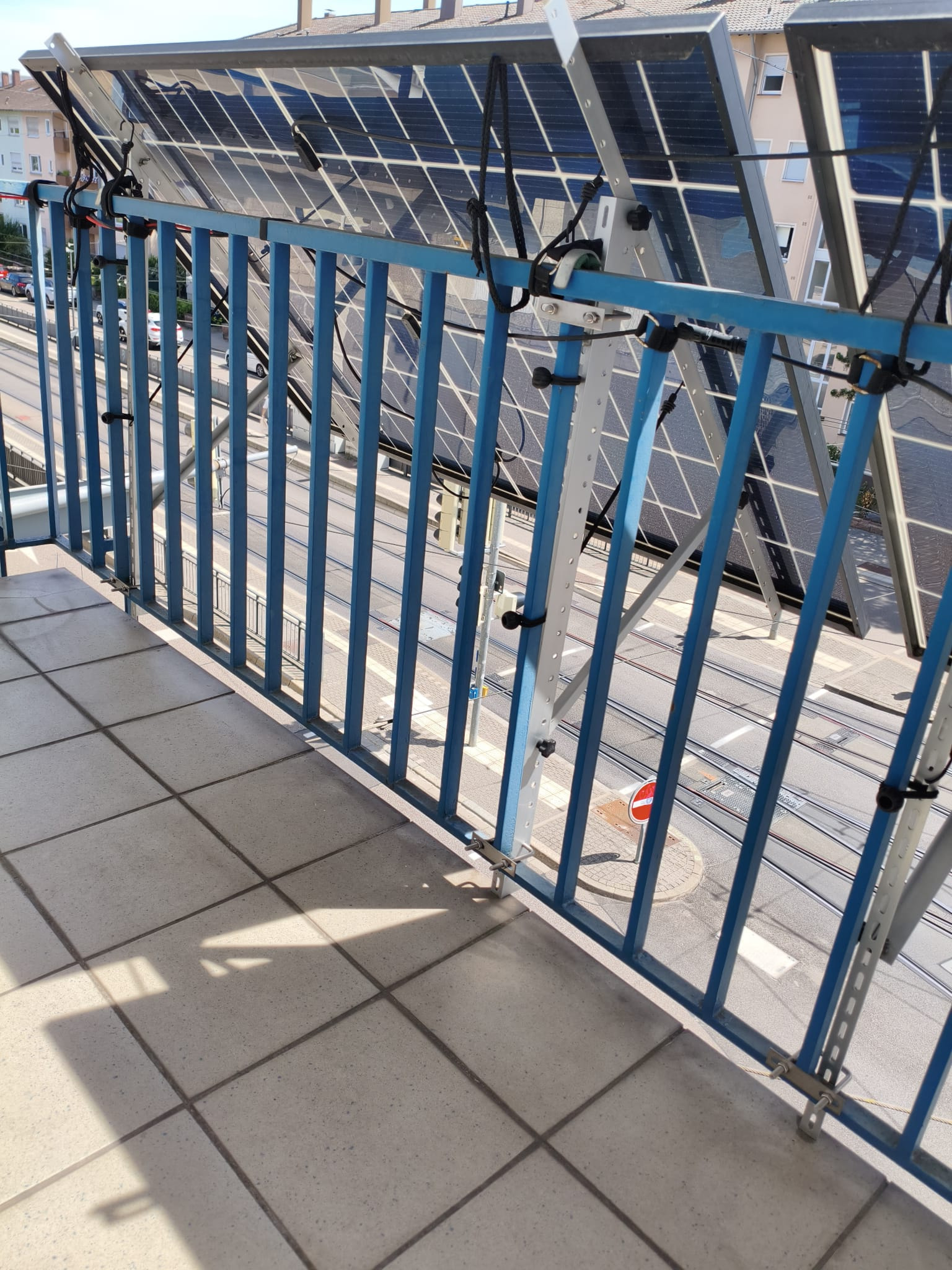

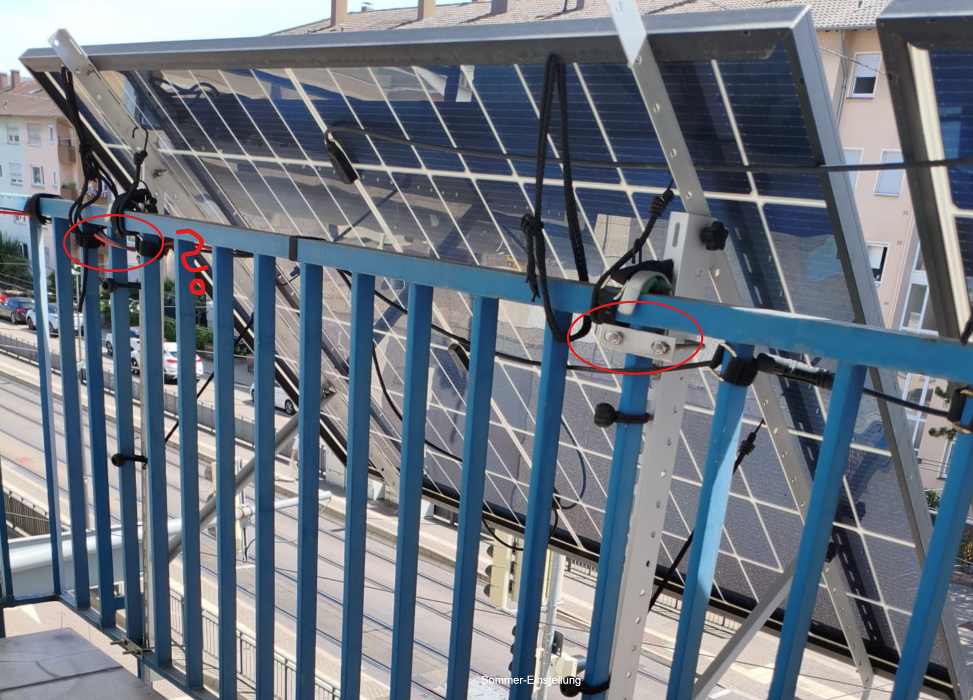

Ich mache mir ein paar Gedanken zwecks Vereinfachung der Winkelverstellung bei meinem Balkonkraftwerk im 2. OG. Dieses wird in sämtlichen Halterungsschienen mit Sternkopfschrauben und Flügelmuttern gehalten. Das funktioniert soweit auch ganz gut, denn trotz vorbeifahrender Straßenbahnen der Straßenbahnkreuzung (ständige Vibrationen) löst sich mit der Zeit (>1 Jahr) gar nichts. Regelmäßige Kontrollen zeigen, dass überhaupt nicht nachgezogen werden muss.
Allerdings ist das Hantieren mit den Sternkopfschrauben und den Flügelmuttern recht umständlich und ich habe beim Winkelverstellen (für den Sommer bzw. Winter) immer Angst, dass mir eins von beiden auf die Passanten der belebten Straße/Fußweg rauscht. Theoretisch bräuchte ich einen dritten Arm oder einen Helfer und könnte es nicht sicher alleine herausdrehen, da das dagegen drückende Eigengewicht der Module wirklich nicht zu unterschätzen ist.

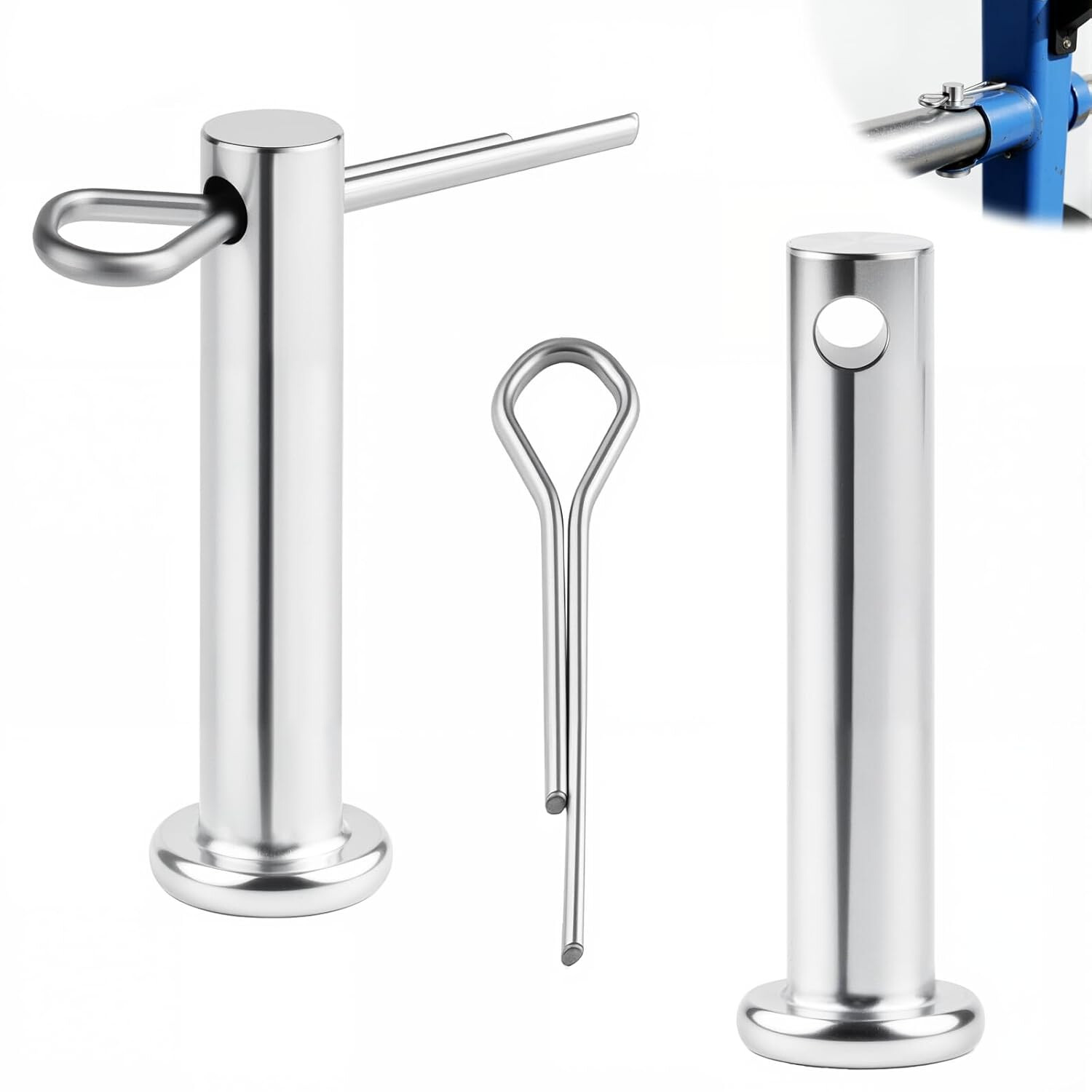

Was haltet ihr von diesen Steckbolzen?
Diesen könnte ich mit der einen Hand hineinschieben und mit der anderen das Modul auf entsprechenden Loch-Abstand halten. Anschließend fixiere ich den jeweiligen Steckbolzen mit dem Sicherungsbolzen gegen das seichte “Herausspielen” aufgrund von Vibrationen oder Wind – fertig.
Wäre das eine gute Idee oder gar gefährlich? Ich habe aus Spaß mal die KI gefragt und einerseits findet sie die Idee super und andererseits (in einem neuen Chat) sagt sie, das sei im 2. OG töricht und absolut gefährlich. Ja was denn nun?!
Über eure Meinung bin ich schon sehr gespannt.
Es hat sicher einen Grund, warum Balkonkraftwerk-Halterungen nie mit Steckbolzen sondern immer nur mit (Sternkopf-)Schrauben verkauft werden, oder?

Wenn, dann eine solche Sicherung
und den Splint am besten noch mit einer Kette gesichert.
Das Ganze sollte exakt passen, damit durch Vibration das Material nicht geschwächt wird und die Festigkeitsklasse sollte mindestens so gut sein wie das Original.
Was das allerdings mit der Herstellergarantie der Halterung macht weiß ich nicht.

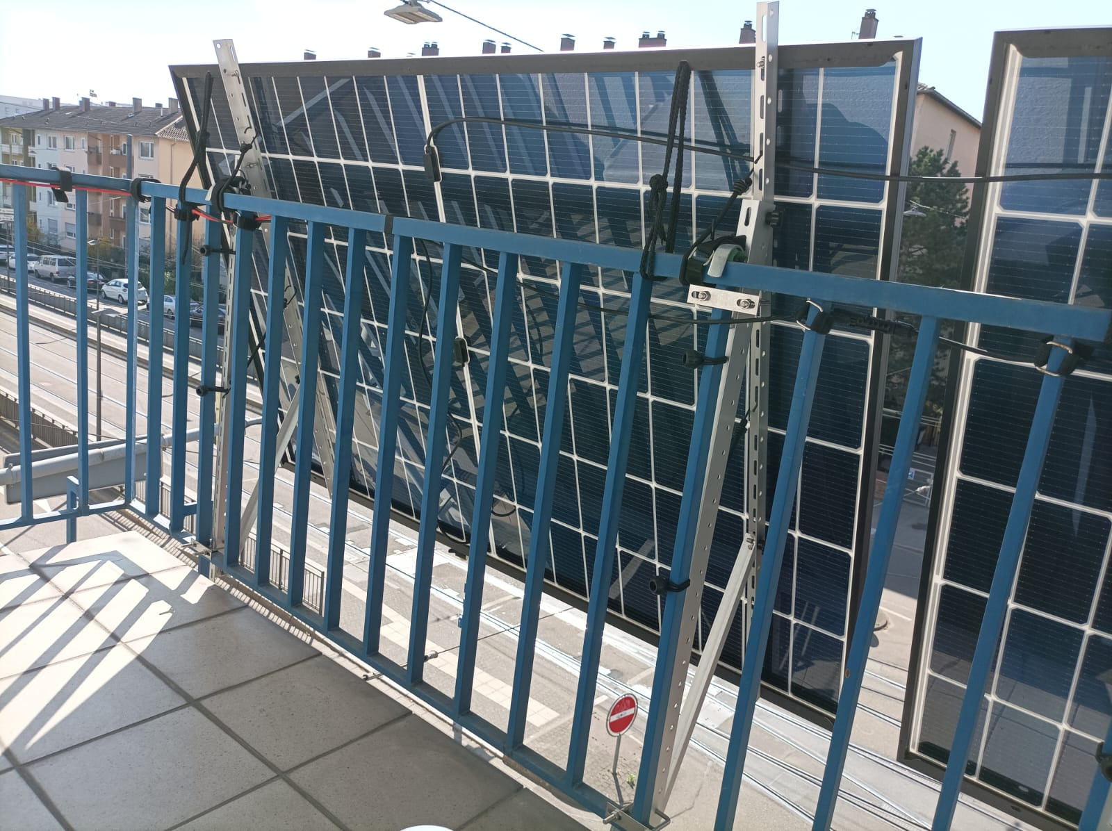

Meine beiden Module hängen an einer Dreiecks-Befestigung, die einzelnen Schienen/Stangen sind mit Sternkopfschrauben und Flügelmuttern verbunden und befestigt.
Das hält seit dem 20.07.24 bombenfest und hat schon einige auch heftige Stürme ohne zu meckern und ohne eine einzige Verstellung/Lockerung überstanden.
Die Erträge sind von der Winter-Einstellung (4,31 kWh) auf die Sommer-Einstellung (5,41 kWh, seit ca. 1 Woche) deutlich mehr als nur 10 % gestiegen (beides natürlich laut meinen minütlich erfassten Daten an absolut wolkenfreien Tagen). Der Mehraufwand des Verstellens wäre es mir definitiv Wert, vor allem da ich im Sommer trotz des vermeintlichen Überschusses wegen der nötigen Raumkühlung einen erhöhten Stromverbrauch habe.

an meinem Segelboot gibt es einige Befestigungen mit Bolzen, die durch Splinte gesichert sind. Wenn der Bolzen gut passt, dann sollte es schon halten. Der Splint verhindert das heraus rutschen. Ihn selbst hab ich mit Schüren gesichert, damit er nicht beim lösen über Bord geht.
Es gibt auch Steckbolzen mit Klappsicherung und welche mit Kette zur Splint Sicherung.

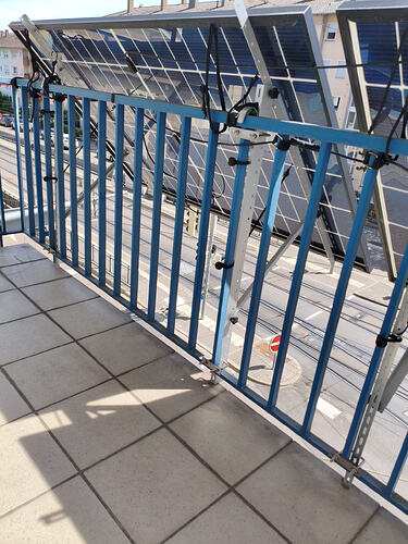

Fehlt hier eine Befestigung?
Also wenn ich dich richtig verstehe, geht es dir hauptsächlich darum, dass du (verständlicherweise) weder Gewindebolzen noch Flügelmutter nach unten fallen lassen willst?

Tatsächlich nicht. Ursprünglich wollte ich nur den unteren Bereich am Geländer fixieren, aber diese 2 U-Teile inklusive Schrauben etc. waren übrig und bevor sie in der Schublade verstauben, können sie auch genauso gut die Konstruktion oben stabilisieren, obwohl das eigentlich nicht nötig wäre, da alles insgesamt auch ohne sie wirklich sehr gut hält. Selbst das “Notfall-Seil” ist eigentlich total überflüssig, ebenso die Spanngummis (mit Haken und mit Kugel).
Es ist mir in der Hinsicht nicht zu mühsam, es ist nur für mich als Einzelperson eher umständlich und schwierig, gleichzeitig das Paneel in Stellung zu halten und sowohl Sternkopfschraube als auch Flügelmutter so herauszudrehen, dass nichts gen Erde fällt.
Bei einem Splint hätte ich den Vorteil, dass ich die Sicherung herausziehen und beiseite legen kann, ohne dass sich etwas verkeilt oder verrutscht. Und die wieder freigewordene Hand kann dann das Paneel in Stellung halten, während ich den Splint herausziehe und – neu positioniert – wieder einführe und anschließend absichere. Zumindest wäre das der Plan. Mal schauen, wie das laufen wird.
Wenn es gut funktioniert und nichts wackelt oder unsicher wirkt, dann werde ich dabei bleiben, ansonsten kehre ich zu den Sternkopfschrauben zurück.
