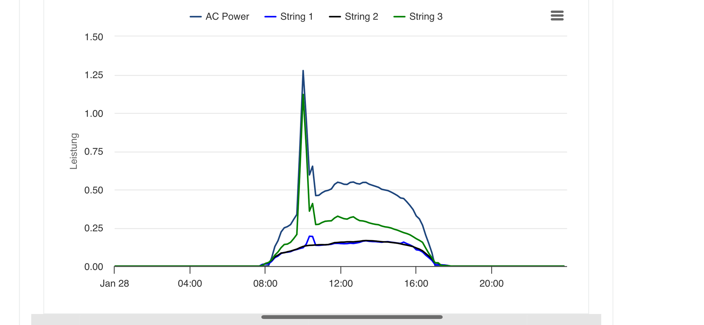

ich wollte schon immer eine Fassadenanlage. Hatte dann zufällig Module, Einlegesystem und einen MPPT am WE frei…
Wenn die Sonne tief steht, wandert der Schatten über alle Module.

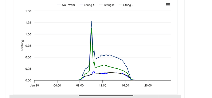

Ich habe jetzt mal eine Überwachungskamera auf die Fassade ausgerichtet.
Hier ein Screenshot (es betrifft String 3) der Leistung vom
28.01.24.
Es ist schwierig was zu dem Bild zu sagen, da wir die Wetterverhältnisse und den Schattenverlauf dazu nicht kennen.
Aber dein 7KWp Anlage bringt ja so kaum mehr Ertrag wie ein Balkonkraftwerkt.
Poste mal bitte wie angefragt die Spannungskurve vom String 3-- ohne die anderen Strings.. ich gehe eher davon aus, dass was nicht korrekt verstringt ist.. denn eine Fassadenanlage spielt ja gerade in den Wintermonaten bei tiefstehender Sonne seine Stärken aus.

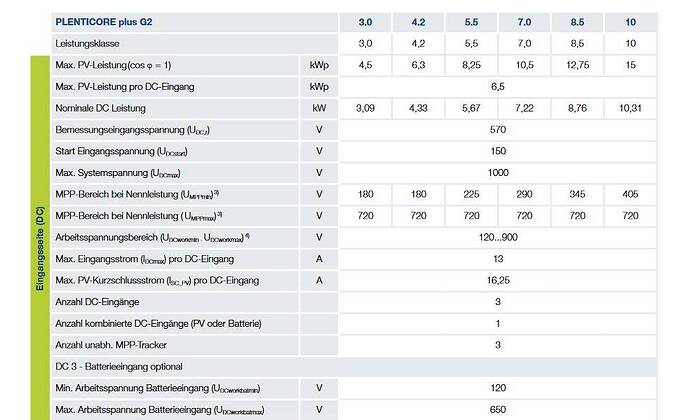

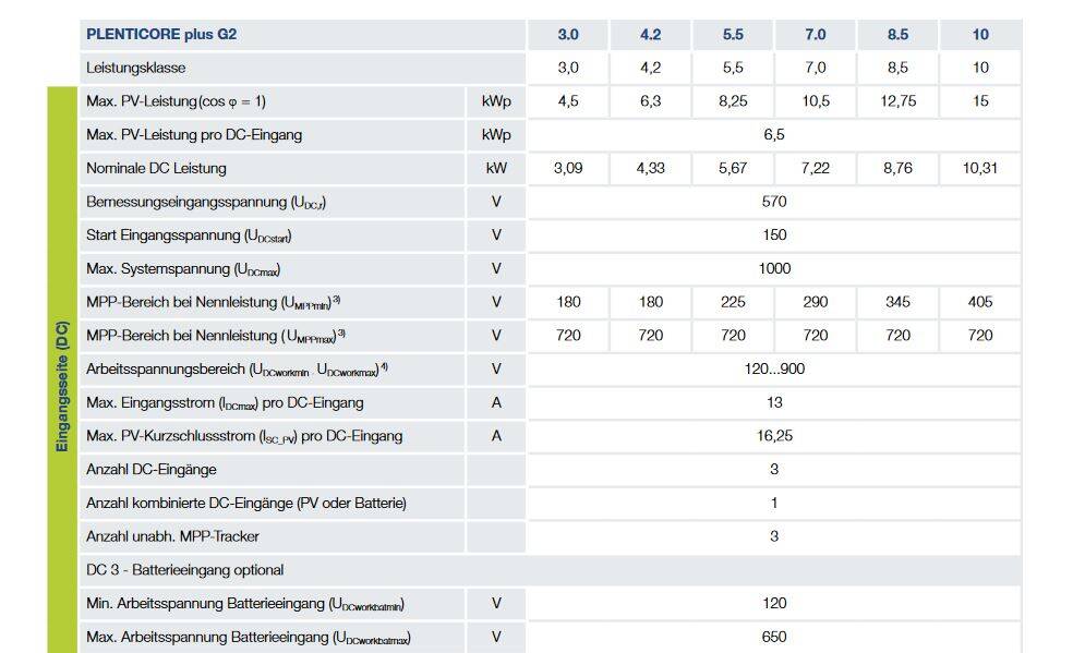

Ich wundere mich über 19 Module in Reihe, was sagt da die Maximalspannung?
Der Kostal kann 1000V, da wird er mit seinen 19 Modulen nicht hin kommen.
Nene, der Kostal hat:
MPPT-Spannungsbereich 405 - 720 V
Die Module:
Leerlaufspannung (Voc): 41,31
und
Maximale Leistung, Spannung (Vmp): 34,49
das wäre mir zu knapp, vor alle im Winter.

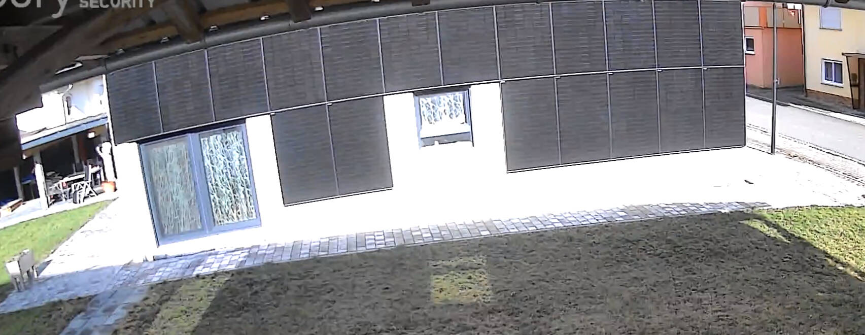

Ein soeben aufgenommenes Foto:
667Vx 8,3A = 5,5kW
Aber das Problem ist da, wenn die Sonne im Winter tiefer steht. Man sieht ja an dem Schatten, dass nicht viel Luft nach oben ist.
Zudem stellt das auch die Mittagszeit dar. Steht die Sonne tiefer, wandert der Schatten über alle Module (selbst die obere Reihe mit ihren 12 Modulen ist betroffen).
@burntime Eine Idee: Die obere Reihe quer montieren auf die untere Reihe. Der Rest, der übrig bleibt links auf das Flachdach legen.
