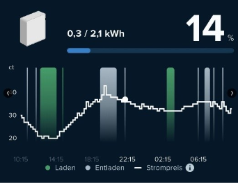

So sieht der Lade und Entladevorgang bei mir für einen Tag in der App aus.
Und noch ein Bild aus der App: oben mein Zählerprofil vor Rabot Flow, unten danach. Weiße Linie der Preis, blaue Balken der Verbrauch. Zwei einzelne Tage, ein Jahr auseinander.

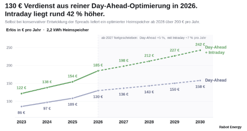

Aktuell holen unsere ersten Kunden ca. 130 EUR im Jahr als Ersparnis raus. Tendenz steigend, da die Volatilitäten eher zunehmen werden Jahr für Jahr. Und wir arbeiten gerade auch an einem hochfrequenten Trading am IntraDay.
Wer eine PV Anlage auf dem Dach hat und 10 kWh im Keller hat, braucht das nicht. Wir bauen für die rund 45 Millionen Menschen, die zur Miete wohnen und bisher gar keine Möglichkeit haben von dynamischen Preisen zu profitieren.

Gute Frage zu den 120 EUR. Das ist eine konservative Annahme. Basiert auf Spotmarktberechnungen am DayAhead von Jul 2025 - Jun 2026. Die täglichen Volatilitäten haben die letzten Jahre aber eher zugenommen als abgenommen. Und es gibt noch weitere Möglichkeiten am IntraDay Markt. Wir sehen das Potential bei über 200 EUR. Aber ja, die müssen wir erst einmal heben. Die 120 EUR ergeben sich aber zwangsläufig aus den typischen Schwankungen zwischen Mittags und Abends. Und alles was gerade passiert verstärkt den Effekt. Ausbau PV drückt die Preise Mittags und Anstieg EV und Wärmepumpen lässt die Preise abends steigen.

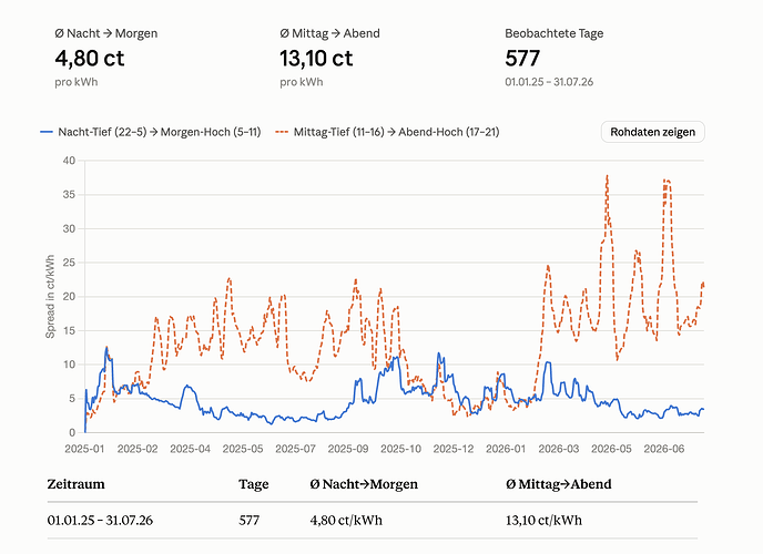

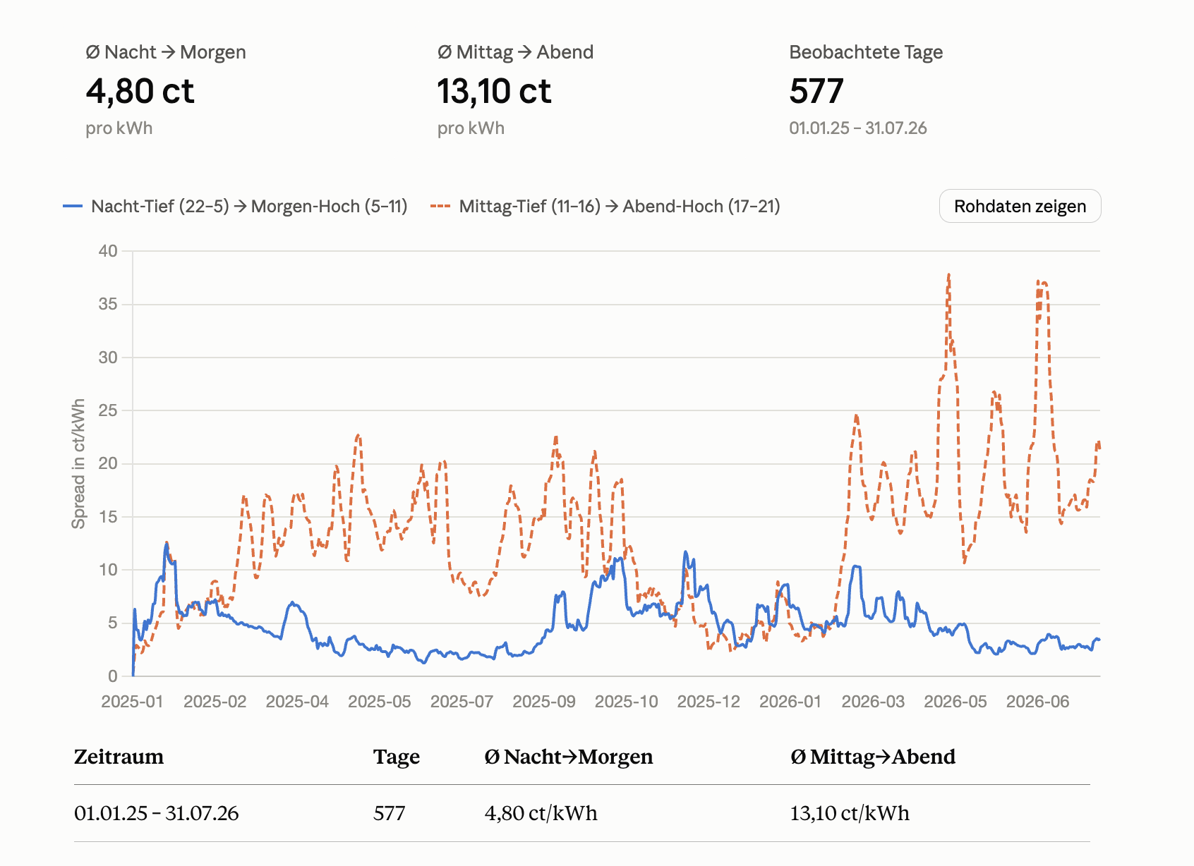

Hier einmal die durchschnittlichen Spreads zwischen Mittags und abends (13,10 ct/kWh) und Nachts und morgens (4,80 ct/kWh), da wir den Speicher ja mit 2 Zyklen ab Tag laufen aus den letzten 1,5 Jahren (man sieht sehr schön, dass es in 2026 nochmal deutlich besser wurde).

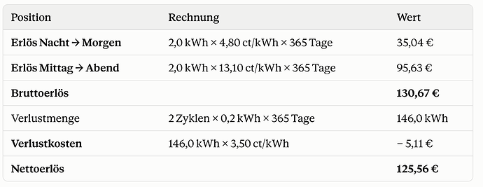

Die Rechnung ist dann wie folgt:
Zwei Zyklen wie oben beschrieben. Und dann haben wir aktuell ca. 90% Wirkungsgrad für den Roundtrip. Also von den 2,2 kWh, verlieren wir in jedem Zyklus 0,2 kWh. Zum Glück kaufen wir die zu mittags fast kostenlos ein und nachts auch günstig, sodass du für die im Schnitt über das Jahr 3,5 ct/kWh zahlst.
