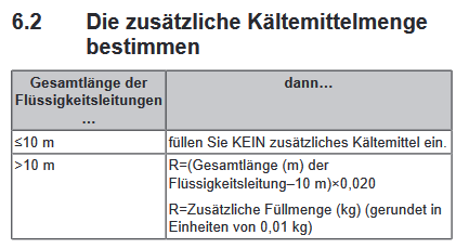

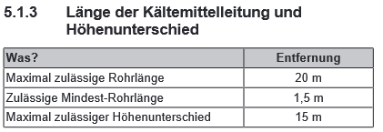

Noch eine Frage: Ist es eigentlich möglich, dass man ohne zusätzliche Kältemittelleitung auskommt? So wie ich das in den meisten Installationsvideos gesehen habe sind die Innengeräte ja mit einem Stück Saug- und Heißgasleitung ausgestattet, welches dann umgebogen und daran der Rest appliziert wird? Da ich in meiner Gegebenheit das Außengerät quasi direkt hinter der Inneneinheit (nur halt außen :P) aufhängen könnte, könnte ich mir vorstellen, dass ich gar nicht zusätzliche Leitung brauchen würde?

Nein, erstens wären die Leitungen des IG nicht lang genug. Da ist man froh, wenn die überhaupt noch außen an der Wand ankommen, ist oft nicht der Fall. Und zweitens gilt minimale Leitungslänge von 3 Metern. Das hat was damit zu tun, dass sich das Kältemittel beruhigen können muss und wohl auch was mit der Ölverteilung. Hab mehrfach gelesen dass Leute deutlich höhere Geräusche haben, wenn sie die 3m unterschreiten.

Vielleicht auch eine "dumme" Frage - aber sind die Außengeräte grundsätzlich mit Kältemittel vorbefüllt?
