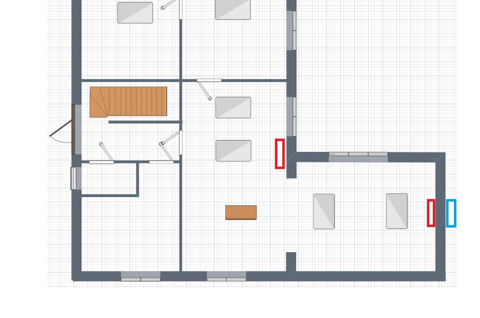

Hallo wieder in die Runde. Die Planung für mein Projekt gehen weiter. Ich habe euch mal einen Grundriss meines Hauses angehangen. Die IR Paneele sind auch dargestellt. In meinem Anwendungsfall geht es ja um das "L" unten rechts.
Ich habe nochmal nachgesehen und nach den Wetterdaten von Wetterdaten Region Düsseldorf scheint es in meiner Region maximal bis -10 °C runterzugehen.
Dies führt mich zur Überlegung ob es dann die coldregion Version überhaupt sein muss.
Ich habe dann auch nochmal meine Verbräuche analysiert und habe das mit den Wetterdaten von oben übereinandergelegt. Bei insgesamt 3,8 kW verbauter IR Paneel Leistung werden im Bereich zwischen -5 °C - +5 °C ca. 35-40 kWh benötigt. Das heißt die Paneele sind ca. 10 h im Betrieb - was sich auch ziemlich gut mit der Einstellung meiner Thermostate deckt.
Was würde nun aus eurer Sicht mehr Sinn machen:
Variante 1:
Nur eine 4 kW Daikin Perfera cold region im unteren rechten Teil des "L" verbauen (gegenüber der Ausseneinheit [blau]) und damit das gesamte "L" heizen?
Variante 2:
Multisplit Lösung (in rot eingezeichnet) - hier habe ich mir die 2MXM50A + FTXM25R + FTXM35R rausgesucht (nach Eurovent Daten müsste das insgesamt passen 2MXM50A + FTXM25R + FTXM35R)
Das Ziel bei Variante 2 wäre es, den angrenzenden Flur zum Treppenhaus hin noch mitzuheizen.
Weitere Fragen:
Wie verteilt sich die Last bei Multisplitgeräten mit, wie in meiner Variante 2, ungleichen Innengeräten?
Kann bzw. sollte man die Kältemittelleitungen nach Möglichkeit eigentlich innen verlegen oder geht auch außen? Ich denke mal auf Grund der Temperaturverluste macht Innen ggf. mehr Sinn?
Vielen Dank und Gruß!
Mit der 2MXM50 verlierst du deutlich an SCOP, also 4,62 zu (ich glaub) 5,3. Dafür wird die Temperaturverteilung in beiden Räumen etwas günstiger sein. Installation von Multisplit ist etwas aufwändiger/teurer und du hast mehr Kabelkanäle an der Wand, ob außen oder innen. Bei normalen Anlagen ist das Vereisungs-Risiko etwas höher, aber wenn du mit heißem Wasser über eine Gießkanne oder Fön etwas nachhelfen kannst, ist das managbar. Das Mitheizen des Treppenhauses wird mit Multisplit natürlich besser möglich sein, also weniger Temperaturdifferenz.
Macht die Anlage automatisch nach ihrer eigenen Magie. Aber generell gilt: Je höher die Differenz zwischen Ist und Soll, um so höher die Leistung.
Beides möglich, aber im Heizbetrieb hast du außen etwas mehr Verluste. Da gehts aber um relativ kleine Verluste, vielleicht so 5-10 Watt pro Meter und auch nur, wenn es draußen richtig kalt ist. Und es ist die Heizleistung, nicht die elektrische Leistung. Elektrisch musst du noch durch COP teilen.
ich wollte mal ein Update zu meinem Projekt geben. Ich habe mich für die Daikin RXTM40R / FTXTM40R cold region entschieden. Sie soll nun bald als Single Split, baulich an Ende des "L" in meinem Haus große Teile des unteren EG's befeuern.
Um die Wärmeverteilung etwas besser "abzuschätzen" habe ich mir das kostenlose Flowsquare+ installiert und dort das "L" (Vergleiche Bild oben) simuliert - vom Prinzip her sollte das mit der 4 kW Daikin gut funktionieren - in wie weit auch der Flur und das angrenzende Schlafzimmer in der Realität noch was abbekommen wird sich zeigen.

Ich hab sie momentan noch ohne viel Schnick Schnack auf Lüfterstufe 3 und auf 25 °C eingestellt laufen. Damit bekomme ich das gesamte "L" + einen angrenzenden Flur gut warm - das Wohnzimmer / Küche / Esszimmer auf 22 / 23 °C - den Flur immernoch auf 21 °C - mein Ziel habe ich damit voll erfüllt. Die Simulation mit Flowsquare+ konnte ich obendrein bestätigen.
