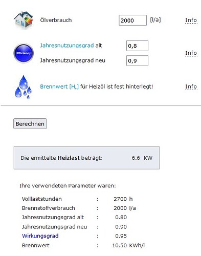

Erstmal, der Energieausweis beim Hausverkauf darf max. 10Jahre alt sein, das liegt an dir, ob du mit dem Verkäufer da nochmal dran willst.
Der Ölverbrauch hält sich ja noch ganz gut in Grenzen für das Gebäudealter.
Ist da schon viel gedämmt/modernisiert worden?

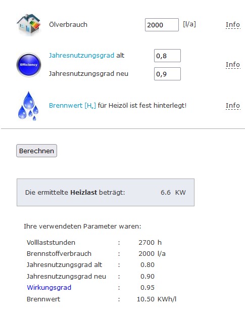

Die Rechnung, die du aufgemacht hast, berücksichtigt leider nicht die Effizienzverluste der bisherigen Anlage.
Meine Vermutung ist, die Dimensionierung kann noch kleiner ausfallen.
Ich habe mal die Schweizer Formel bemüht mit deinen Daten.
Hier der Link, kannst dann selber mal mit den Daten spielen.
Link: https://www.ibo-plan.de/heizlastberechnung/andere-berechnungsverfahren/heizlastberechnung-schweizer-formel/berechnungsmethode-3/gebaeude-heizlast-oelheizung.html#heizlastberechnung
