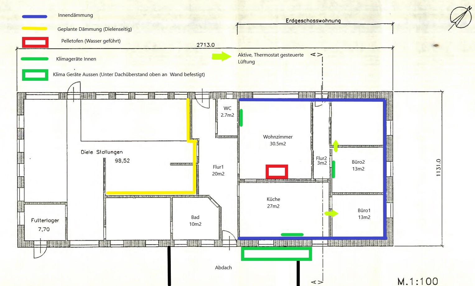

Grundriss bitte
Gerne :slight_smile:

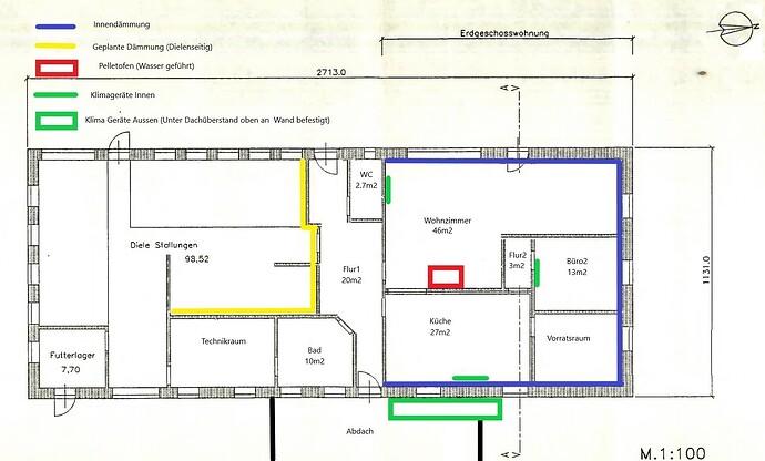

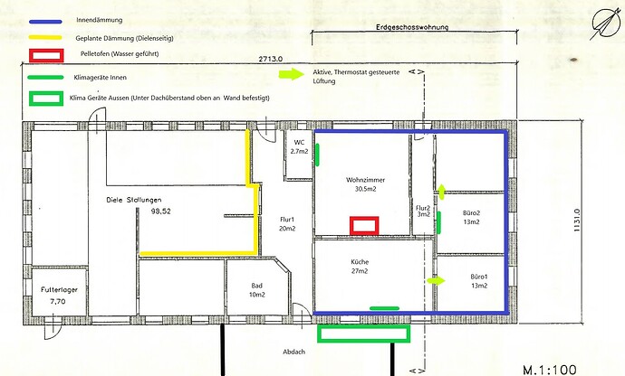

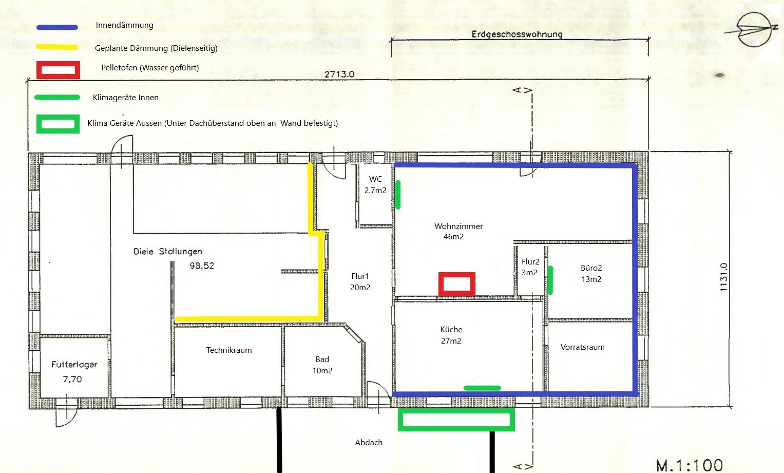

So sieht das Haus momentan aus. Hier ist zu sehen wie ich mir die Klimanlagen vorgestellt habe.
So in etwa könnte der Umbau nächstes Jahr aussehen.
Uff, kannst du vielleicht noch ein paar Fotos nachschießen?
Generell ist es relativ verwinkelt etc - keine so super Grundlage für Klimaanlagen alleine.
Hast du eine kleine LWWP in Betracht bezogen? Oftmals ist das in Kombination mit einer oder wenigen Klimas die beste Lösung und auch DIY möglich - der Vorteil ist einfach die besser Wärmeverteilung wenn sowieso schon ein System aus Heizkörpern besteht.
Generell würde ich hier wie Eclipse eher zu Singlesplit fürs Wohnzimmer und sonst Multisplit tendieren, einfach weil die Räume so klein ist. Das ist günstiger und wahrscheinlich sogar effizienter.
Außerdem ist mir nicht ganz klar, was du mit deiner Lüftung meinst. Sind das Mauerdurchbrüche mit Lüfter, um Luft von A nach B zu transportieren? sowas geht zwar, aber eigentlich ist das keine so gute Lösung. Man verliert dann an Schall- und Geruchsisolierung und es wird wahrscheinlich nicht ausreichen, weil die Luft nicht am Fenster ankommt (dort wo es besonders kalt sein wird).
Fotos schaffe ich heute leider nicht.
Die Verwinkelung sieht auf der Zeichnung tatsächlich ein wenig schlimmer aus als es ist.
Der Flur1 & das WC werden nicht geheizt.
Das Bad wird anders geheizt. das muss somit auch nicht berücksichtigt werden.
Flur2 braucht auch keine extra Heizung, der ist durch angrenzende Räume warm genug.
Somit muss eigentlich nur das "blaue Quadrat" beheizt werden.

Ignorier die IG. Wichtig ist die minimale Leistung des AG. SCOP ist immer ein bisschen mit Vorsicht zu genießen, da er bei Nennlast ermittelt wird und daher bei Überdimensionierung etwas schlechter ausfällt.
Ich würde daher in deinem Fall entweder nur ein einziges Multisplit nehmen und damit ALLES abdecken, oder ein singlesplit fürs Wohnzimmer und ein Multisplit für die Küche und die zwei Büros. Wenn du 1x Single und 1x Multi machst, dann würde ich fürs Wohnzimmer ein effizientes Gerät kaufen (SCOP > 5) und für das Multisplit ein Günstiges (COP > 4). Wohnzimmer kann man dann etwas wärmer einstellen und damit wird auch die meiste Wärme durch das effiziente Gerät generiert.
Noch ein Grund warum eine überdiemensionierung nicht gut ist. Die überdiemensionierung würde ich gerne vermeiden.
Vielleicht sollte ich erst alles Lesen und dann schreiben...
Aber da deine Wohnung wohl einigermaßen passabel isoliert ist, lohnt sich das mit den Temperaturänderungen nicht so sehr. Wärmepumpen sind effizienter, wenn sie gleichmäßig durchlaufen.
Allerdings, wenn die Küche der Hauptraum ist, dann würde ich das Oben geschrieben umkehren, d.h. das effiziente single split in die Küche und das Multisplit für den Rest.
Vielleicht würde ich auch nur mit dem Singlesplit starten und diesen Winter mal gucken, wie das so ist und dann weitersehen.
Hehe kein Ding, mein Text war ja auch ein wenig länger. :D
Genau, ich wuerde die WP´s auch durchlaufen lassen, ohne grosse Absenkung. Da waere eine geringe min. Leistung dann schön.
Ja, das wäre auch eine Idee. Wenn das Wohnyimmer Abends wärmer sein soll kann das Büro ruhig ein wenig runter fahren. Aber man kann ja auch Türen offen lassen. Macht bei diesem Konyept soweiso Sinn.
Nur eine Singlesplit wird leider nicht gehen. meine Frau MUSS etwas im Büro haben. Die friet relativ schnell. Aber das Wohnyimmer könnte ich mir sparen und schauen ob die aus der Kueche dort mit heizen kann.
Optimal. Das ist gut für den Temperaturgradienten und du brauchst bei der Geräteauswahl nicht aufpassen.
Moment mal, das Schlafzimmer ist rechts oben? Über Büro2? D.h. es soll dann mit dem Wohnzimmer verschmelzen? :shock: :think:

Wir bauen über die nächsten Monate den 1. Stock aus. Da ist Betondecke und offene Sparren. Schlafzimmer und Büros werden dann im Laufe des nächstens Jahres dort hin verlegt werden. Im Anschluss kann dann unten das alte Schlafzimmer mit ans Wohnzimmer.
