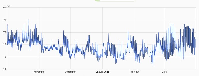

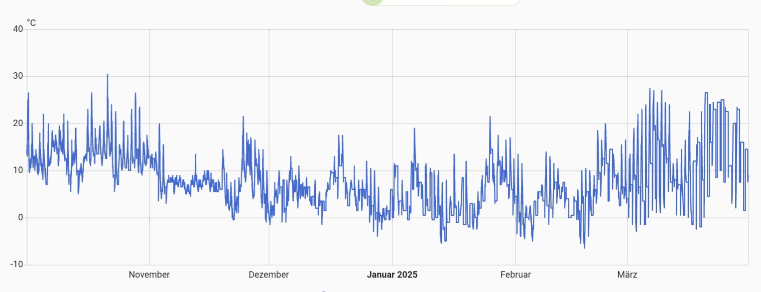

Letzten winter habe ich rein mit drei split klimaanlagen und einem grossen specksteinofen (wohnbereich) geheizt. Für bad und einzelne zimmer, wo keine split klimaanlage vorhanden ist, habe ich einen 2.000 W Heizlüfter gekauft. Der hat kein cop, da werden 2.000 W verheizt. Aber eben nur sehr selten und zeitlich stark begrenzt. Auch die Anschaffungskosten sind sehr gering.
Hier die Aussentemperatur von oktober bis ende märz.
Ich habe 2x 3,5 kw und 1x 2,5 kw split klimaanlage. Da sich nicht wirklich viel sparen lässt, wenn man eine kleine Split klimaanlage einbaut, habe ich 3,5 kw geräte genommen, obwohl diese eigentlich zu gross sind. Das aufwendige ausrechnen , was für eine grösse man nehmen muss, halte ich für nicht notwendig. 3,5 kw Anlagen nehmen und gut. Über die Anzahl kann man diskutieren. Die Anlagen heizen dynamisch, verbrauchen nur das, was gefordert wird.
