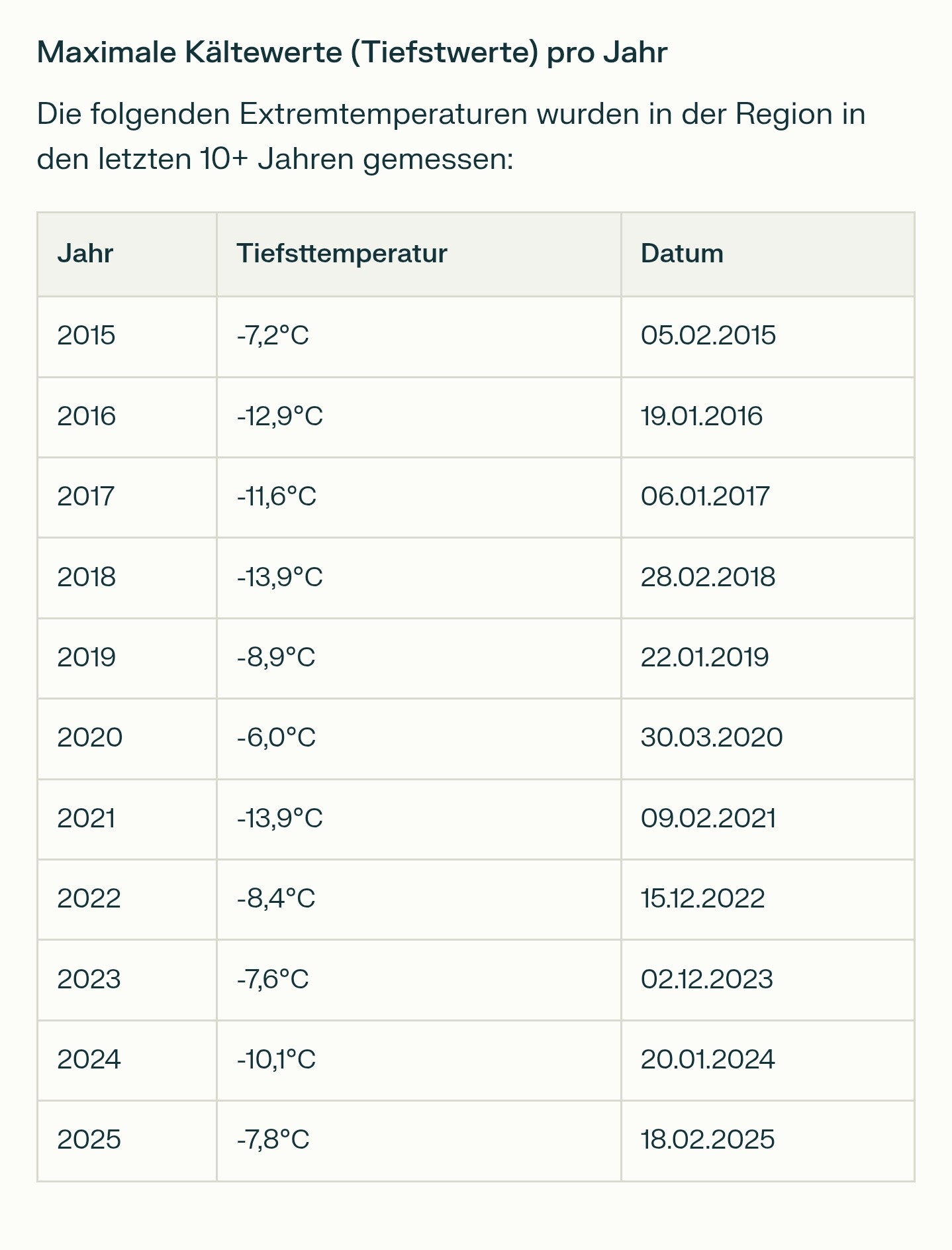

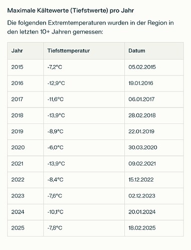

Die -20Grad waren nur geschätzt..
Statistische Auswertung
Absolute Extremwerte
Kälteste gemessene Temperatur: -13,9°C (erreicht sowohl 2018 als auch 2021)
Mildeste Tiefsttemperatur: -6,0°C im Jahr 2020
Durchschnittswerte
Der Durchschnitt der jährlichen Tiefstwerte liegt bei -9,8°C über den betrachteten 11 Jahre .
Häufigkeitsverteilung extremer Kälte
5 Jahre wiesen Temperaturen unter -10°C auf
3 Jahre erreichten sogar Temperaturen unter -12°C (2016, 2018, 2021)
Klimatologische Einordnung
Die Region Westerwald/Hachenburg zeigt typische Merkmale eines gemäßigten kontinentalen Klimas. Der kälteste Monat ist traditionell der Januar mit durchschnittlichen Tiefsttemperaturen von -2°C . Die absoluten Tiefstwerte der Wetterstation Bad Marienberg zeigen, dass historisch bereits Temperaturen bis -13,9°C gemessen wurden .
Klimawandel-Trends
Interessant ist, dass trotz des allgemeinen Klimawandels in der Region noch immer sehr kalte Winter auftreten. Das Klimasteckbrief des Westerwaldkreises zeigt, dass die Wintertemperaturen in den letzten Jahren um +1,8°C gegenüber 1881-1910 angestiegen sind . Dennoch treten weiterhin extreme Kälteereignisse auf, wie die -13,9°C in den Jahren 2018 und 2021 belegen.
Die durchschnittliche Jahresmitteltemperatur im Westerwaldkreis liegt aktuell bei 9,1°C (1993-2022), was einer Erhöhung um +1,6°C gegenüber dem frühestmöglichen langjährigen Mittel entspricht .
Zusammenfassung
Im Westerwald/Hachenburg wurden in den letzten 10 Jahren maximal -13,9°C erreicht, während der Durchschnitt der jährlichen Extremtemperaturen bei -9,8°C lag. Die Daten zeigen, dass trotz der globalen Erwärmung weiterhin sehr kalte Winterperioden auftreten können, wobei etwa die Hälfte der Jahre Temperaturen unter -10°C verzeichnete.
Daraus kann man leider nicht schließen, welche Leistung man bei tiefen Temperaturen noch bekommt oder das Teil im worst case die Löffel streckt und sich abschaltet. Mal schaun, ob sich hier jemand meldet, der da mehr Ahnung hat, wo man die Infos ggf. finden könnte und das Gerät als solches einschätzen kann. Würde den Anbieter trotzdem mal fragen, welche Heizleistung die Teile bringen, wenn es draußen -10 oder -15 Grad hat.
Die -13,9 sind nur die halbe Information. Ist das nur für einen Tag ist das unkritisch und muss nicht groß berücksichtig werden. Der Grund ist einfach die Masse des Gebäudes kühlt so schnell nicht aus. Zwei oder drei Tage mit den tiefen Temperaturen sind für die Auslegung entscheident.
