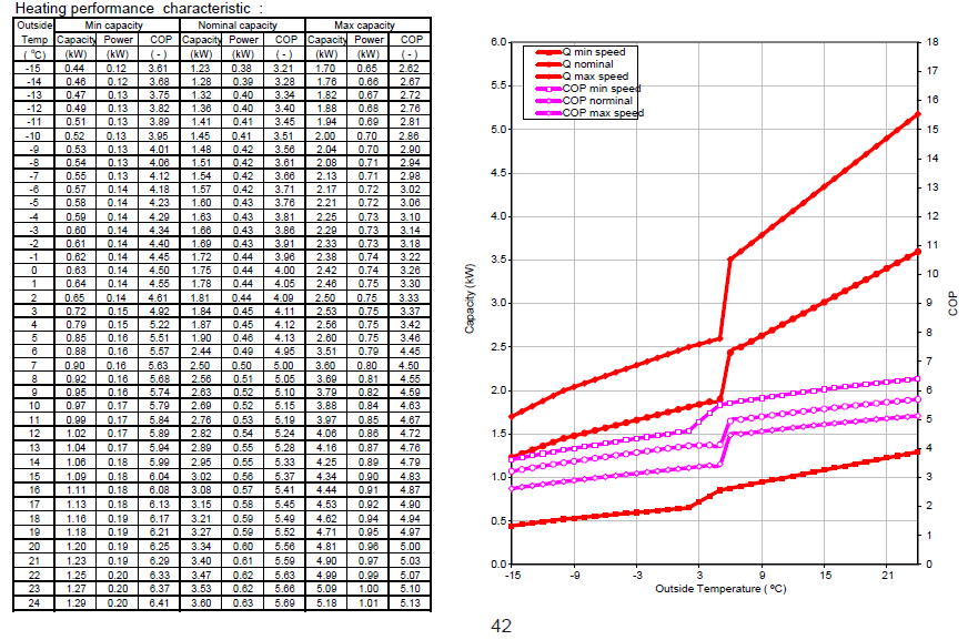

Dem COP ist es fast egal, wie die Innentemperatur ist. Es kommt auf den Temperaturhub zwischen Wärmetauscher Außen und Wärmetauscher innen an.
Im effizienten Bereich ist die Temperatur der ausgeworfenen Luft etwa bei 30-37 Grad, der Wärmetauscher selbst wird dabei bis 40 Grad gehen. Wenn die Anlage auf voller Leistung läuft, geht die ausgeworfene Luft bis auf 52 Grad hoch. Da sieht man also den deutlich höheren Hub, der COP kostet.
Ich häng mal ein Diagramm an, was gut zeigt, wie die Verhältnisse an einer Beispiel Split-Klima sind. Ist eine Toshiba Shorai 2,5kW.
Bei 0 Grad hat man folgende COPs:
  • Minimale Leistung: 4,50
  • Nennleistung: 4,00
  • Maximale Leistung: 3,26
3,26/4,50 * 100 = 72,4 % Man verliert also über den Daumen knapp 30% vom COP, muss also 30% mehr Energie reinstecken.
Im Moment ziehen unser 2,5 kW Anlagen grundsätzlich unter 0 Grad 400 Watt, weniger geht nicht. Und wenn wir morgens hochheizen, ziehen sie 470 Watt. Damit liegen wir etwa im Bereich der Nennleistung und da ist der COP noch recht hoch.
Wenn wir im Moment durchheizen würden, hätten wir Verbräuche um 20 kWh pro Tag. Weil wir nur bedarfsweise heizen, reduziert es sich derzeit auf 12 kWh.

Ich würde da noch weiter beobachten, um die Ursache herauszufinden. Beispiel: Bei unserer Anlage ist es so, dass unter Null die Mindestaufnahmeleistung von 200 Watt auf 400 Watt hochgesetzt wird. Die kann also nicht mehr unter 400 Watt modulieren, schaltet stattdessen ab, wenn die Heizleistung dabei zu hoch ist. Das kann bei dir ähnlich sein, weil du ja auch dieses andere Verhalten unter 0 Grad hast.
Um mehr Trägheit ins System zu bringen, könntest du auf Sensor Fernbedienung schalten und dann mal die Fernbedienung in eine Tupperdose tun. Ich vermute, die läuft auch über Infrarot, dann braucht es eine transparente Dose. Oder du baust eine Styrodurhülle, die nur vorne für die IR-Diode ein Loch hat.
Und auch mal die Leistungsaufnahme des Gerätes beobachten.
