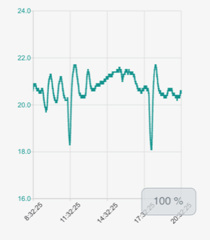

Ich habe eine Split-Klimaanlage (von gree, auf Empfehlung des Fachbetriebs) in unser Haus (in Frankreich) einbauen lassen. Die Anlage hat aber Probleme mit der Temperaturregelung (schon von Anfang an) und der Fachbetrieb ... (tja) ... der weiß jetzt auch nicht weiter. Mir wurde erklärt, das Problem sei vermutlich eine mangelhafte Hausisolierung. So richtig glauben kann ich das aber nicht. Hier ist mal eine Temperaturkurve von Heute über den Tag:
Was auffällt sind die beiden Dipps nach unten, die durch nichts zu erklären sind (nein, es gab kein Stosslüften zu dieser Zeit)
Weiterhin versucht die Anlage scheinbar eine Temperatur von ca. 21 Grad zu erreichen, aber Heute nur sehr halbherzig :slight_smile: An anderen Tagen da hat sie total durchgedreht und auf über 25 Grad hoch geheizt, bei einer Solltemperatur von 21 Grad)

  • Die Temperaturmessung fand in ca. 5 Meter Abstand von der Anlage statt (Testo Messfühler, sollte präzise sein)
    Wenn die Anlage zu schwach wäre, dann müsste Sie doch durchlaufen ohne jemals die Solltemperatur zu erreichen. Aber sie schaffte es ja immer wieder, geht dann aber aus und startet eben manchmal nur, nachdem die Temperatur deutlich abgenommen hat (siehe Dipps im Bild)
    Hat jemand eventuell eine Idee, was da los sein könnte? Kann das wirklich an der Umgebung liegen, oder ist das eher eine kaputte Regelung in der Anlage? Und wie sieht denn eine Regelkurve normalerweise aus bei einer solchen Anlage?

Da fehlen die Außentemperaturen und die Wetterlage.
@jay Die Temperatur lag Heute tagsüber bei:
08:00 Uhr : ~1 Grad
11:00 Uhr : ~4 Grad
14:00 Uhr : ~5.6 Grad (max)
17:00 Uhr : ~0.5 Grad
Wind: 2-3 km/h
Sonnig, kaum wolken
Dann sind die Einbrüche wohl Abtauphasen...
Ich denke auch, Abtauphasen bei den Einbrüchen, also gut erklärbar. Ich würde mal ein Thermometer mit externem Sensor nehmen und diesen Sensor in die Nähe vom Anlagensensor setzen. Auch checken, ob wirklich der Sensor in der Anlage sitzt und nicht in der Fernbedienung.

Ich frage mich, wie das Haus beschaffen sein könnte, so dass es innerhalb etwa 10 Minuten quasi einen senkrechten Temperaturabfall um rund 1,5°C geben kann!? Selbst ein ungedämmtes Haus sollte nicht so schnell auskühlen.
@jay Das lese ich dann jetzt mal so, dass Dipps im normalen Betrieb vorkommen wenn die Aussentemperatur sehr niedrig ist und eine Vereisung im Aussengerät abgetaut werden muss. Das beobachte ich mal genauer in den kommenden Tagen.

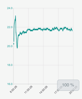

Also, ich habe Heute Morgen wie beschrieben die Anlage auf SILENT gestellt, die Temperatur-Probe direkt neben die FB gestellt (5 cm Abstand) , auch weiter weg von der Steinplatte. Ich habe die Solltemperatur mal probeweise auf 22 Grad gestellt. Das Ergebnis ist eindeutig. Die Schwankungen am Anfang passierten nach einem Neustart der Anlage. Es sieht so aus, als ob die Anlage sich da langsam an die Solltemperatur herangetastet hat. Ca. 2 Stunden nach dem Start hält sich die Temperatur am Messpunkt bei ca. 21.7 +- 0.5 Grad. Passt also.
Ich glaube auch mittlerweile dass ich weiß warum das System sich so seltsam verhalten hat:
Fakten:
  • Als die Anlage im Normalmodus lief, hat sie ziemlich heftig warme Luft in den Raum geblasen.
  • Genau gegenüber der Klimaanlage (ca. 5 Meter) ist ein breiter Durchgang zum Nachbarzimmer.
  • Die warme Luft wird also zum Teil in das Nachbarzimmer geblasen.
  • Die Temperatursonde der Anlage lag im Bereich der Luftströmung.
    Wilde Spekulation (Erklärungsversuch):
    Möglicherweise hat die Luftverwirbelung an der Temperatursonde in der FB Gestern dazu geführt, dass dort die Temperatur ständig schwankte. Dadurch hat die Anlage dann entsprechend chaotisch reagiert.
    Heute im SILENT Mode wurde das Gebläse sehr stark runter gefahren, so dass die warme Luft jetzt nicht mehr ins Nachbarzimmer geblasen wird, sondern sich erst mal direkt um die Anlage herum im wesentlichen durch Konvektion im Raum verteilt. In folge dessen strömt jetzt keine Luft mehr am Temperaturfühler vorbei, die Temperaturmessungen schwanken nicht mehr, die Anlage fährt ruhiger.
    Außerdem sind heute keine Dipps aufgetreten, vermutlich weil die Anlage nicht am Anschlag lief und deshalb kein Auftauen notwendig war.
    Alles in Allem ist das erst mal ein unerwarteter voller Erfolg. @win Großen Dank für den Tipp mit dem SILENT Mode!
