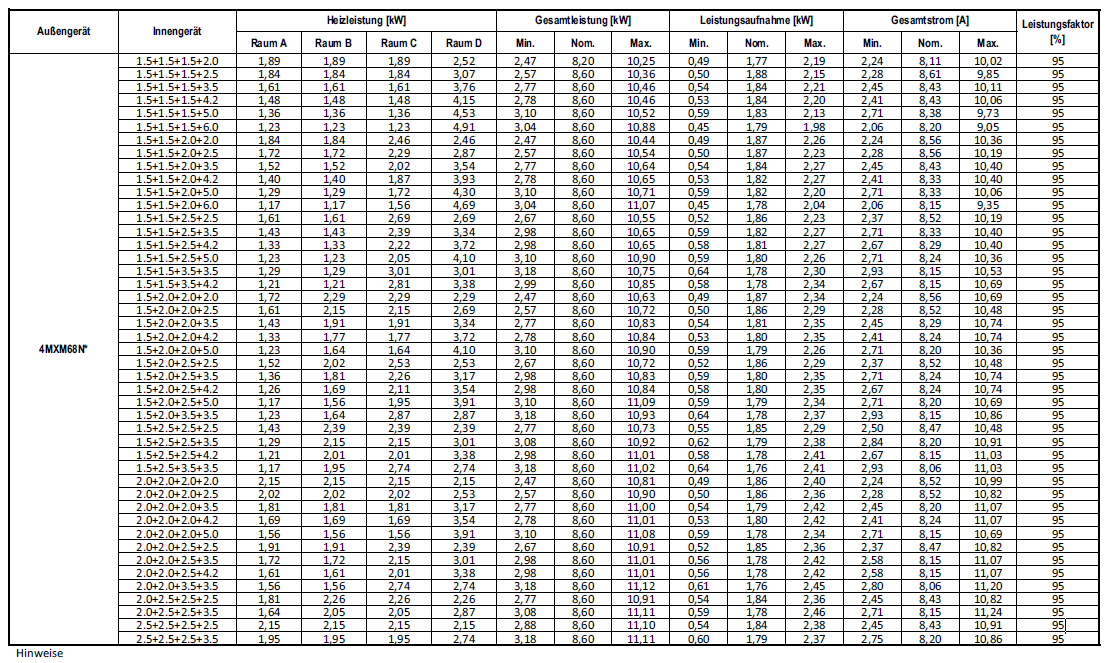

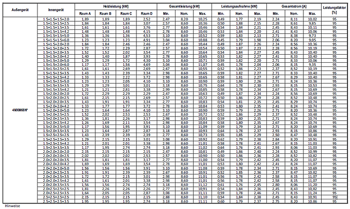

Auszug aus Databook Daikin 4MXM68N, Bedingung Innen 20°C, Außen 7 °C, Innengerät 4xFTXM25M:
COP(Pmin=2.8kW)=5.3
COP(Pnom=8.6kW)=4.67
COP(Pmax=11.1kW)=4.66
Also so riesig ist der Unterschied hier unter diesen Bedingungen nicht. Das sind ca. 14% mehr elektrische Leistung im Vergleich von Pmax und Pmin. Ich werde aber sicher nicht auf einmal die fünffache Leistung brauchen.
Wenn man einen Raum die Hälfte der Zeit bei 0°C Außentemperatur nur auf 15 °C hat statt auf 20°C, würde man in der halben Zeit 25% Wärmeverluste sparen, insgesamt also 12.5%. Ich hätte hier mehr Sorge wegen Wärmeverlusten zu anderen Räumen, die dort dann mitgeheizt werden müssten.
Leider kenne ich keine Daten für andere Umgebungsbedingungen. Für die gibt es nach meinem Kenntnisstand nur COP(Pmax). Der rangiert (immer bei Pmax) von:
COP(Pmax=7.3kW,AT=-15,RT=24)=3.42
bis
COP(Pmax=14.9kW,AT=15,RT=16)=5.56
Aus diesen Daten erschließt sich mir jedenfalls
  • weder, dass es im COP dramatisch besser bei geringeren Leistungen ist
  • noch (ist aber persönliche Gewichtung), dass der Komfortverlust eines kälteren Raums inklusive Schimmel-Risiko wirklich durch dramatisch geringere Verluste aufgewogen wird.

Ich fürchte das reicht nicht, denn wir brauchen mindestens auch noch Angaben zur Leistungsaufnahme (insbesondere im unteren Bereich) sowie am besten auch noch die Luftfeuchtigkeit - und es wird sicherlich auch nicht genau 7 Grad gewesen sein.
Ja, das sind 14% mehr elektrische Leistung, aber immer bei gleichen Temperaturen. Wenn man aber über die Nacht abschaltet, dann muss die Anlage tagsüber plötzlich nicht nur mehr leisten, sondern hat auch einen größeren Temperaturhub. Das senkt den COP zusätzlich.
Das kommt noch dazu - es geht ja um den Gesamtwärmeverlust, nicht nur den Wärmeverlust nach draußen.
Ich habe die COPs aus Quotient Leistung / Leistungsaufnahme gerechnet. Beide werden angegeben:
Leider gibt es das nur für diese Bedingung 7°C Außen / 20°C Innen. Bei verschiedenen Bedingungen gibt es nur Werte bei maximaler Leistung.
