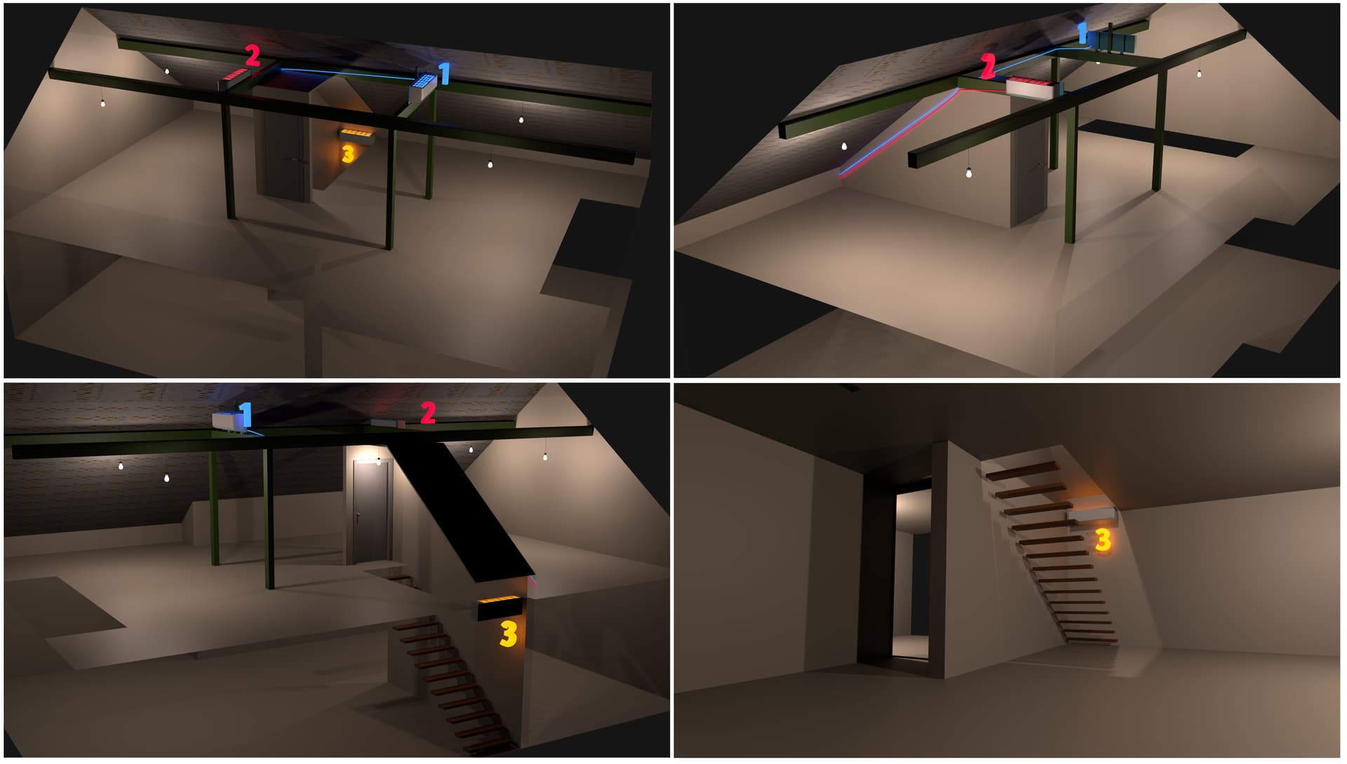

Hier sind ein paar Bilder wie ich es vorgestellt habe:
#2 ist das einfachste. Einfach zu montieren und die Zuleitung/Ablauf ist auch unproblematisch.
#1 ist schon etwas kniffliger wegen der Ablauf aber ich denke es ist machbar. Die Höhe kann ich selbst bestimmen mit ein Hilfsrahmen/Platte auf der Balken.
#3 ist sehr einfach zu montieren aber sehr bescheidene Positionierung.
Es müsste durch die offene Treppen hindurchblasen (was sicherlich machbar wäre) aber der Zuluft käme aus der geschlossenen Treppenhaus. Für Kühlung okay weil da Oben sammelt sich die warme Luft eh aber für Heizen ist es etwas ungünstig. Ich finde aber keine bessere Platz dafür.
Gibt es Aufputz-Deckengeräte? Ich kenne nur die versenkte Geräte aber bei unseren Zwischendeke ist das nicht möglich.
Der Raum und Position 1+2 sind doch prädestiniert für eine 2-fach Multisplit. Eine schönere Einbausituation kann man sich doch kaum vorstellen.
Die Vorteile der Multisplit sehe ich in der guten Luftverteilung und natürlich in der niedrigeren erforderlichen Ausblastemperatur durch doppelten Luftdurchsatz.
Ja, nur leider ist der Raum eher unwichtig. Sporadisches Heizen für ein paar Stunden und ab und zu kühlen im Sommer.
Das interessantere Raum (als Experiment mit eine Klimaanlage) wäre der Flur in dem #3 installiert werden soll. Es ist eine zentrale Raum welches gekühlt und eventuell auch beheizt werden könnte wobei die Kühlung der wichtigere Funktion wäre. Nur leider gibt es kaum ein Wand wo man das Gerät anbringen könnte.

Dann verstehe ich deine Bilder nicht. Auf dem Bild rechts unten ist ein 3 eingezeichnet und da sehe ich eine schräge Wand. Oder was meinst du mit “#3”? Ich dachte, du meinst die gelbe 3 im Bild.
Nochmal draufgeschaut, wenn das eine gerade Wand sein soll, hast du eine schöne optische Täuschung gezeichnet.
Ich hatte leider kaum Zeit um die 3D Daten ordentlich aufzubauen und vor allem etwas verständlicher zu rendern. Sorry.
Da wo der 3 ist, ist der Wand gerade. Auf der Außenseite ist eine Terrasse und deswegen ist der Dachschräge da unterbrochen.

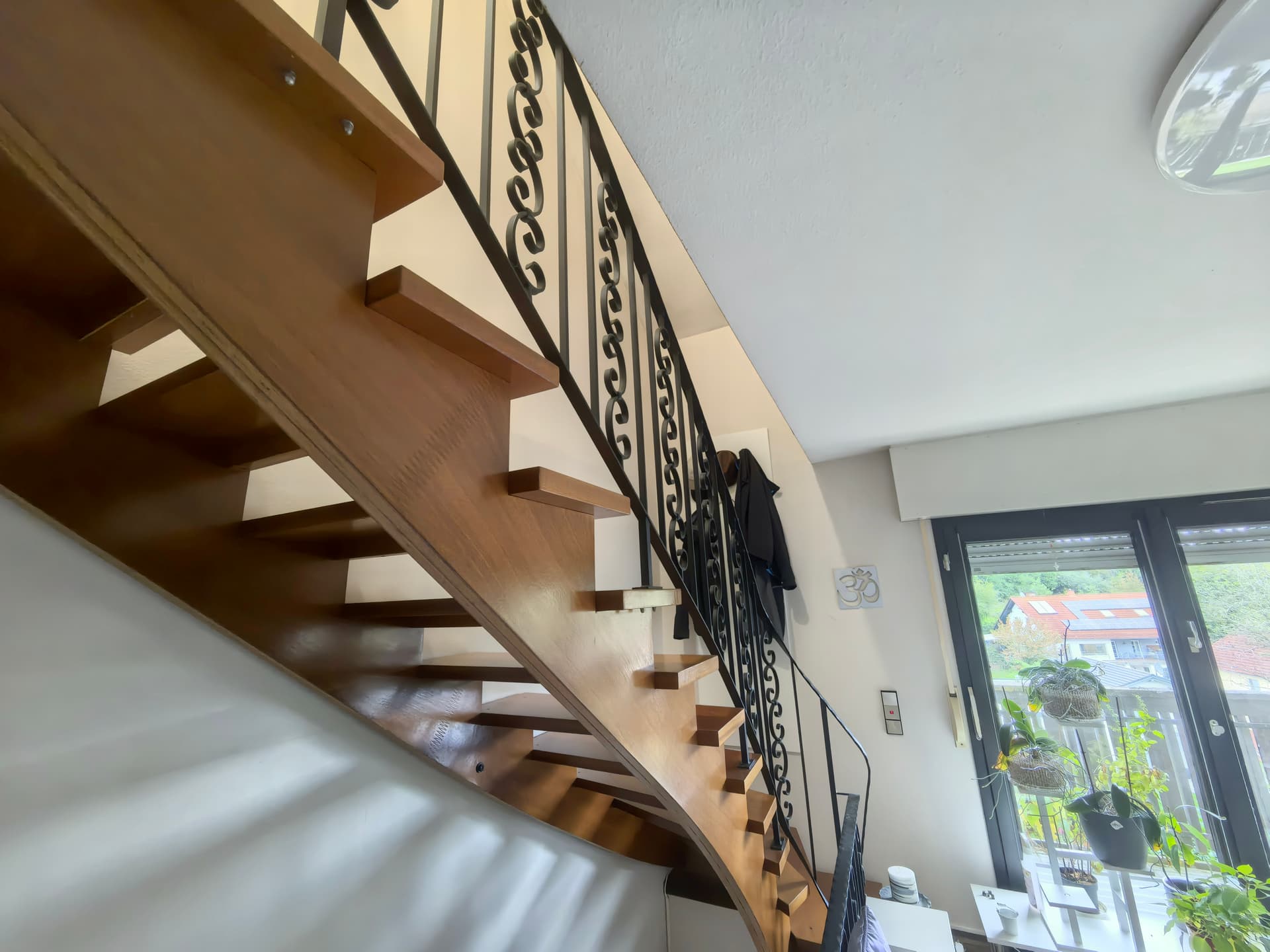

So sieht das in echt aus.
Der flache Fläche über die Jacken wäre groß genug für die Inneneinheit und direkt dahinter auf der Außenseite (Terrasse) wäre das AG.
Strömungstechnisch ist diese Location alles andere als ideal. Ich habe die Befürchtung, dass beim Heizen, das Gerät immer wieder dass gleiche Luft einsaugen wird und hier eine warme “Luftblase” kreieren wird weil die nach unten durch die Treppenstufen ausgeblasene Luft eine Art Sperrschicht erzeugt welches keine kältere Luft nach oben lässt. Wahrscheinlich müsste der Ausblasrichtung schräg nach vorne gerichtet sein, dann könnte eventuell nicht erwärmte Luft durch die Treppe nach oben fließen.
