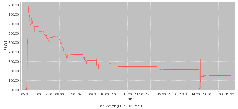

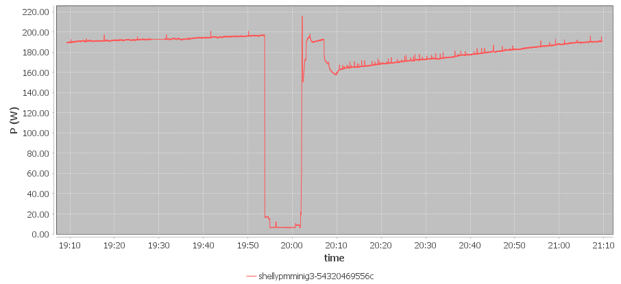

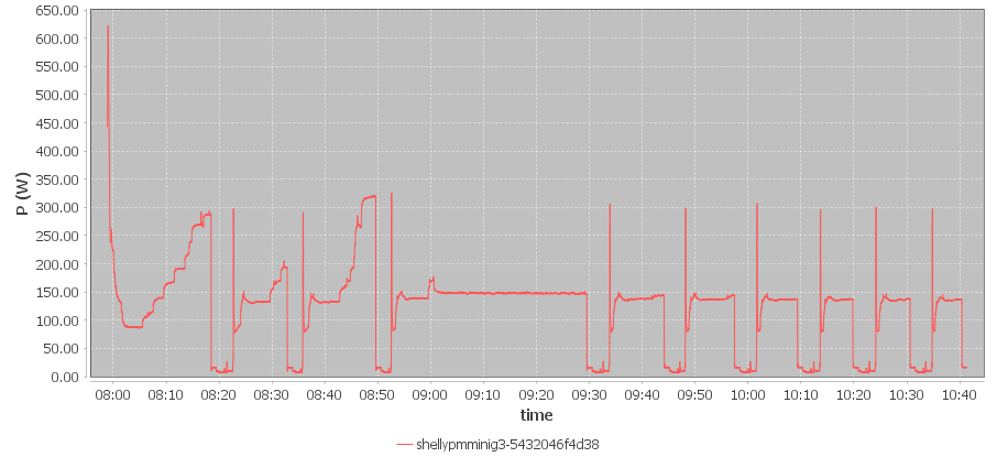

Beide Werte entsprechen nicht der tatsächlichen Dauerleistungsaufnahme. Beide Geräte beschleunigen langsam und schrittweise. Die Mindestleistungsaufnahme des FTXF beträgt 200 W, während sie beim ATXD/RXM-R bei etwa 150 W liegt.
FTXF:
RXM-R/ATXD:

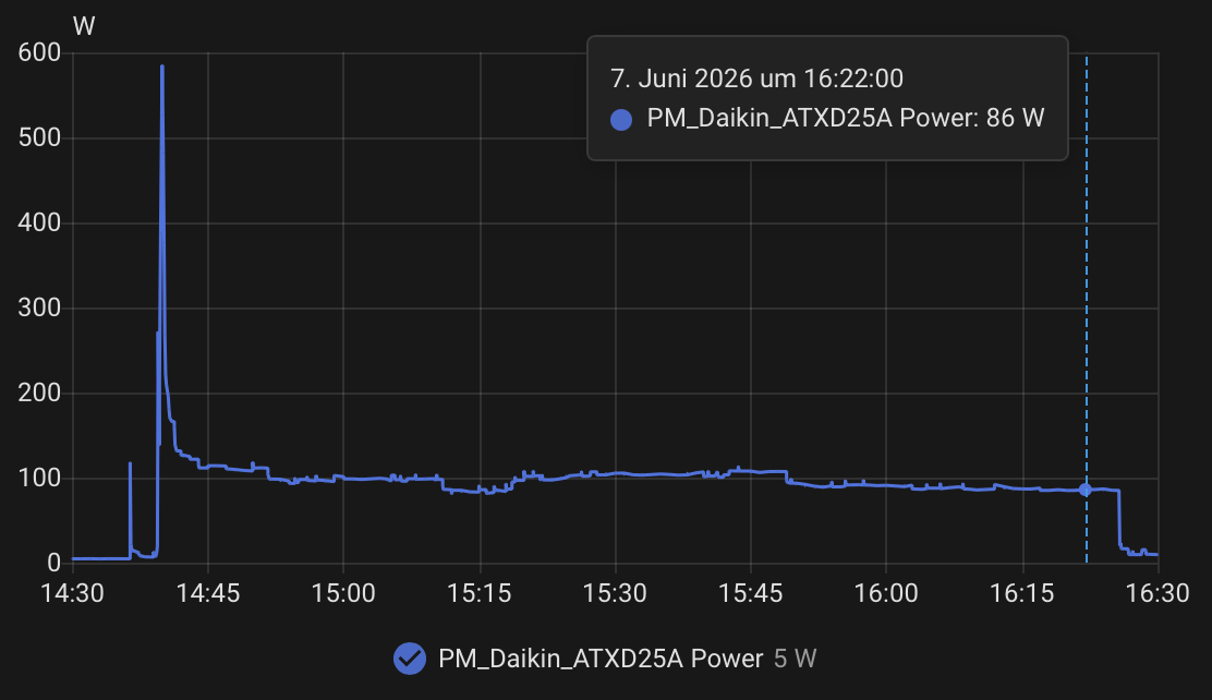

Meine ATXD geht auf 80-100W runter
kühlen:

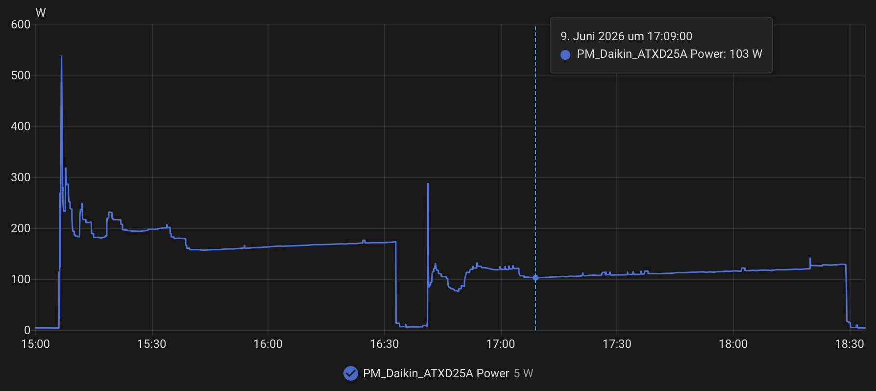

heizen:
Auf dem Heizungsdiagramm steigt die Leistung langsam an. In beiden Fällen von 15:40 bis 16:40 Uhr und von 17:05 bis 18:30 Uhr. Genau wie bei meinem FTXF.
