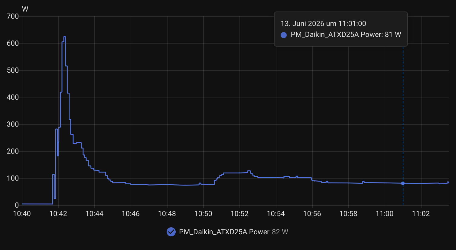

Wenn es draussen schon etwas wärmer ist, läuft meine ATXD konstant unter 100W (im Heizbetrieb)

Die Daikin die im im Haus verbaut habe (2,5kw) kommt auch minimal nur auf 120 Watt runter.

Der zu beheizende Innenraum ist ja bekannt klein. Jetzt in der Übergangszeit hat sie sich tagsüber oft abgeschaltet und lief Nachts mit ca. 120w durch ( mit Shelly gemessen). Die Raumtemperatur wurde dabei auf 18-19 Grad gehalten (eingestellt war 15 Grad, gemessen mit externem sensor über Home Assistant) bei Tiefsttemperaturen Außen von 6-8 Grad aktuell. Lüftung auf Stufe 5. Habe bislang noch nichts weiter versucht zu optimieren. WLAN Empfang ist schlecht im GWH, daher ist die Daikin Onecta App kaum zu gebrauchen bzw. die Anlage oft offline.
