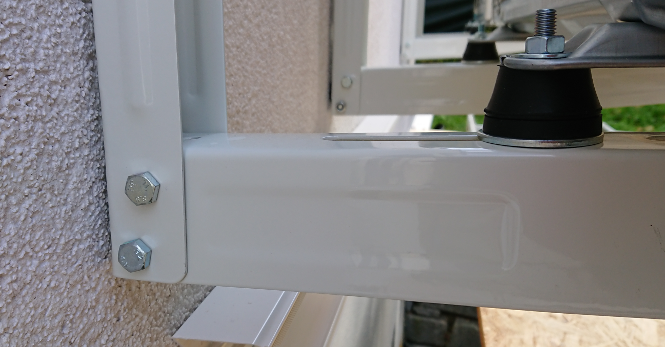

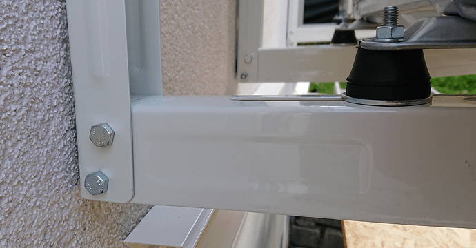

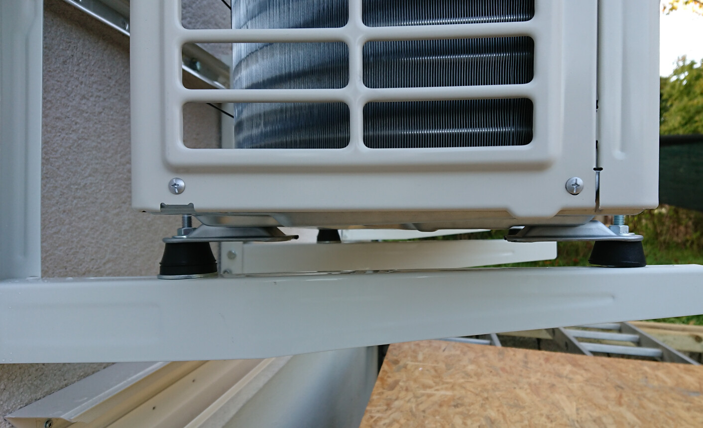

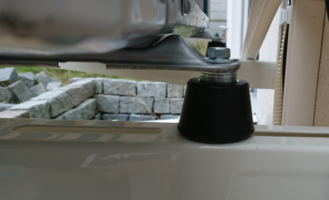

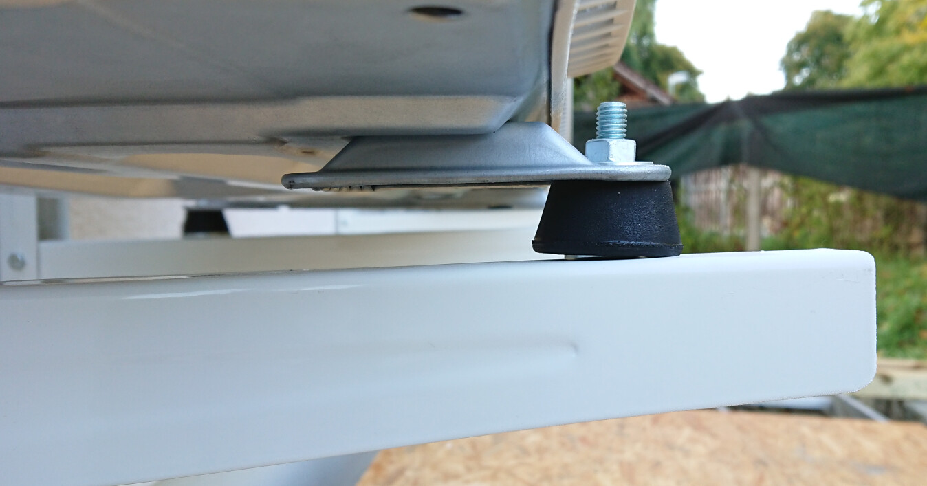

Da das Panasonic CU-2Z41TBE (40 kg gesamt) rechts um einiges schwerer ist als links, komprimiert es die Gummipuffer auf der rechten Seite stärker, sodass das Gerät auch noch leicht nach rechts geneigt ist.
Ich hätte jetzt noch die Möglichkeit, die Geräte mithilfe von untergelegten Beilegscheiben zu nivellieren, wobei auch da der Spielraum aufgrund der eher kurzen Länge der untenliegenden Gewindestangen der Gummipuffer sehr begrenzt ist (Mutter passt jetzt schon gerade mal komplett drauf).
Hier ein paar Fotos:
Frage: Mal von optischen Aspekten abgesehen, wie exakt müssen die Außengeräte nivelliert sein? Ist irgendeine Funktion (Ablauf von Kondenswasser etc.) durch leichte Abweichungen eingeschränkt oder reicht es, wenn es optisch einigermaßen gerade aussieht?

Nach dem gefühlt jedes zweite Außengerät irgendwie krumm an der Wand hängt, würde ich mir da micht all zu viele Gedanken machen. Ob es Probleme mit dem Wasser geben könnte siehst du ja unten am Ablauf. Da guck einfachen wie der geformt ist.
Scheint alles etwas Murks zu sein, was da verkauft wurde.
Wenn die Arme nicht auf 90 Grad stehen, würde ich etwas im Verbindungsbereich der Arme nacharbeiten. Da wird man doch nur etwas die Feile ansetzen müssen oder ein Loch ein klein wenig größer bohren. Oder es ist nur etwas Lack auf der Oberfläche, der weg muss.

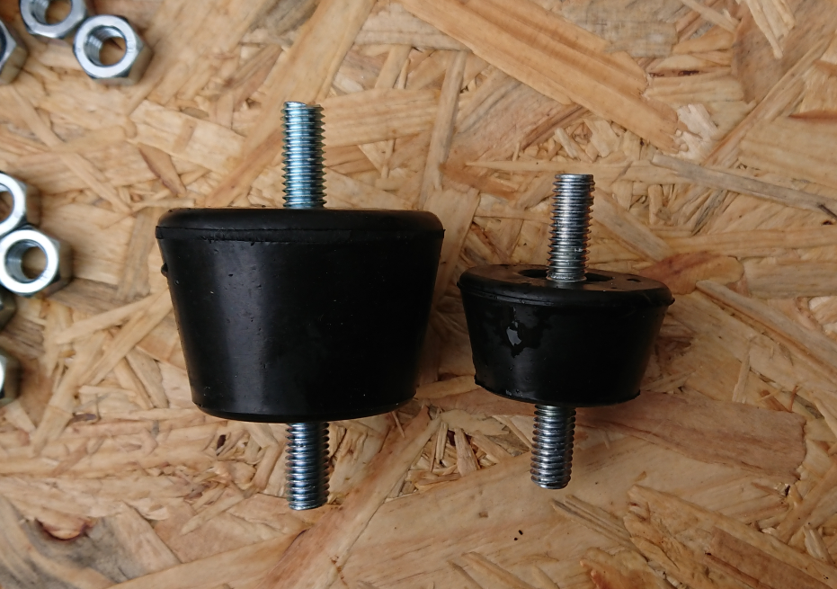

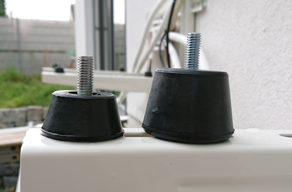

Gummipuffer, die nur durch das Eigengewicht deutlich einfedern, sind deutlich zu weich. Meine Puffer machen das nicht, sind diese hier:
https://www.saukalt.de/4x-Antivibrationsfuesse-/-Schwingungsdaempfer-fuer-Wandhalterung-Tragkraft-70kg-je-Fuss
Das der Puffer aber so gewaltig schief steht, wie in deinem Bild, muss doch noch einen anderen Grund haben. Wenn du die Verschraubung unten löst und nochmal richtig positionierst, muss der Schiefstand doch weg sein. Vielleicht liegt es auch daran, dass der auf der Oberseite nicht gleichmäßig auf dem Halteblech der Anlage aufliegt. Dieses Blech ist ja etwas tiefgezogen an den Rändern. Wenn der Puffer dann auf diesem Bereich teilweise liegt, wirds schief. Dann hilft, denn weiter vom Rand des Bleches weg zu schieben oder wenn das alles nicht geht, noch 2 U-Scheiben auf den Puffer zu packen und erst dann die Anlage draufzustellen.
Dran denken, dass schlechte Puffer auch einen Gefahrenquelle sein können: Wenn die einvulkanisierten Schrauben rausreißen, fällt dir bei Sturm die Anlage von der Halterung.
Die von dir verwendeten Gummipuffer sehen identisch zu den von mir verwendeten, daher sind meine vermutlich ein günstiger Nachbau. Wobei meine im nicht verbauten Zustand schon sehr hart wirken.
Zum schief stehenden Puffer: Das kommt daher, dass die hinteren Puffer noch mit einem zusätzlichen Gummi und einer Beilegscheibe erhöht sind (sieht man auf dem ersten Foto) und die Auflagefläche von Außengerät zu Oberfläche horizontaler Arm nicht mehr parallel verlaufen. Der vordere Gummi muss sich also etwas nach hinten/oben biegen.
Ich bestelle mir jedenfalls mal die von dir verlinkten Puffer und vergleiche die mit meinen und tausche dann ggf. aus.

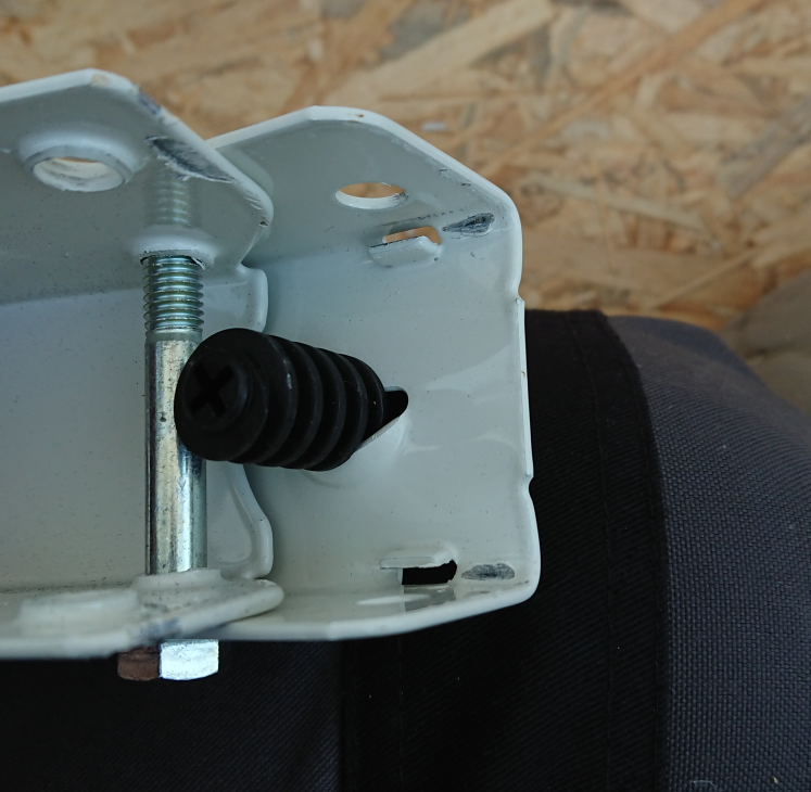

Im unteren Loch ist ein Bolzen, der meiner Meinung nach nur zwei Gründe haben kann: 1) Damit der Arm nicht nach oben klappen kann (warum auch immer) oder 2) falls das Halteblech brechen sollte. Im jetzigen Zustand ist der Bolzen tatsächlich nur lose im Loch und nimmt keine Kräfte auf. Aber das obere Loch nach vorne weg auffeilen könnte klappen.

Ich nehme mal an, es ist diese Halterung????
Das sieht aber so aus, als wären da pro Träger 2 Schlüsselschrauben?
Und bei Dir ist es unten ein (loser) Bolzen?
Könnte es sein, dass es einfach eine Schloßschraube ist, die in einem Vierkant-Loch fixiert ist?
Wenn Du dann das Vierkant-Loch auffeilst, könnte diese (je nach Dicke des Blechs) evtl. im Langloch durchdrehen.
Aber Du könntest auch problemlos dann das untere Loch mit einer Rundfeile auffeilen, und dann einfach eine normale Schlüsselschraube dort verwenden.
Es scheint mir bei diesem System nämlich sinnvoller, das untere Loch zu bearbeiten, denn:

Die Zeichnung ist vom Träger, korrekt.

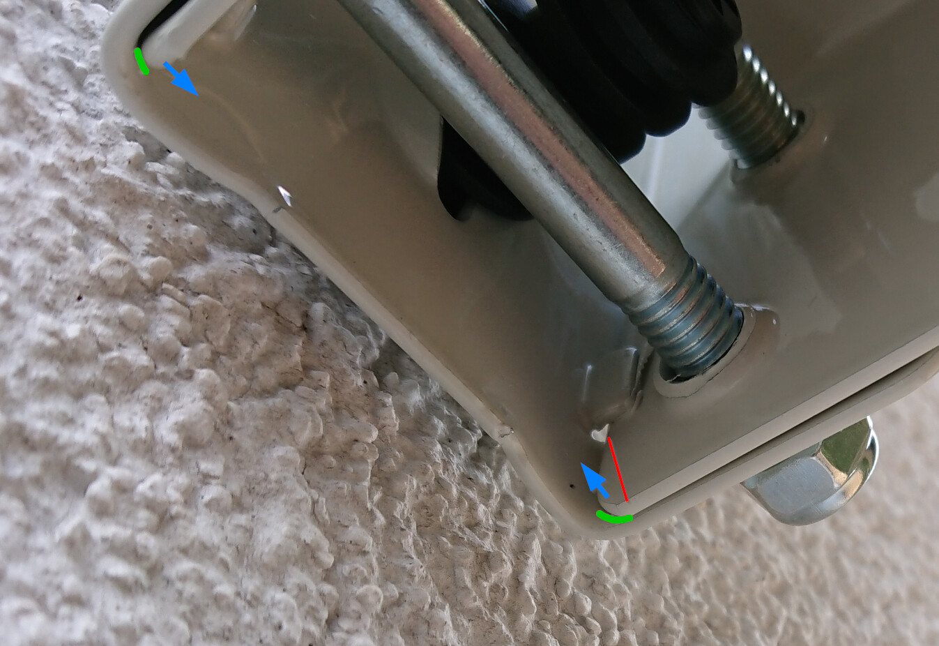

Pro Träger sind es zwei Schlossschrauben (von mir Bolzen genannt) die mit selbstsicherenden Muttern befestigt werden.

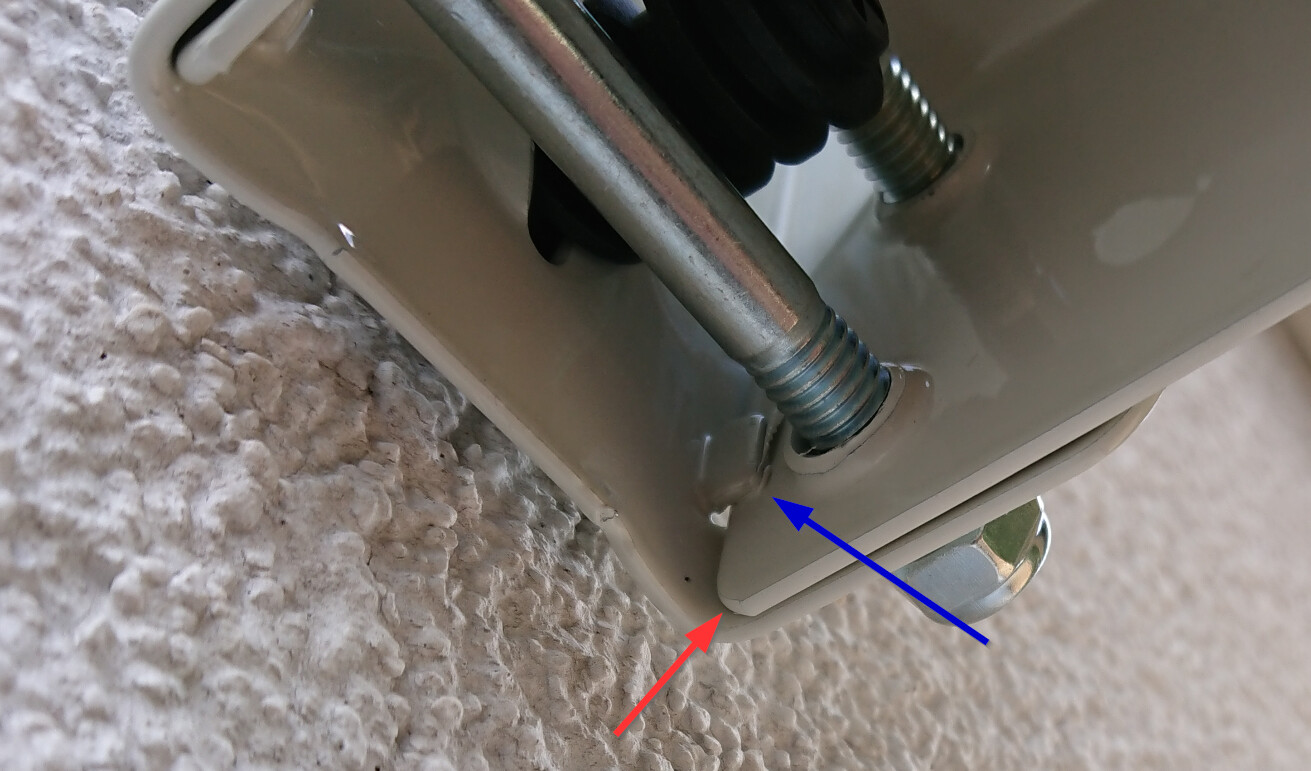

Und so sieht das aus:
blauer Pfeil: Endanschlag, man sieht auch, wie sich der Lack schon weggeschoben hat vom Reinklopfen
roter Pfeil: Hier ist das eigentlich Problem -> der horizontale Arm stößt an der Rundung vom Innenradius an

Es ist ganz anders, als ich dachte.
Vielleicht kannst Du alles nochmal los machen, und die Blech-Nasen mit dem Schraubenzieher noch etwas nach innen biegen, so dass die Träger wirklich gut dazwischen passen?
Sonst einfach die Brutalo-Methode:
Schrauben lösen, und die Träger mit dem (Gummi-)Hammer vorsichtig rein kloppen, bis sie auch unten richtig ansitzen.
Dann den Winkel prüfen, und Schrauben (Schlüsselschrauben) wieder anziehen.
Ich fürchte, der Lack ist eh an dieser Stelle hin.
Ggf. packst Du etwas Schmierfett dazwischen. Dann gleitet es besser, und das Fett bietet auch für eine Weile Korrosionsschutz, wenn es sich in die Schäden am Lack ggf. rein drückt..
Oder Du machst hinterher nochmal etwas Lack drüber (dann nat. besser kein Fett ;) )
Der Gummihammer kam schon zum Einsatz :slight_smile: Ich versuche mal, die Nasen etwas aufzubiegen, denke aber, dass der horizontale Träger schon am hinteren vertikalen Träger anstößt und zwar genau hier:
Der horizontale Arm stößt an der grün markierten Rundung vom vertikalen Arm an, kann also gar nicht weiter nach hinten.
Jetzt könnte ich entweder die Stellen mit einer Schruppscheibe bis zur roten Linie kürzen oder etwas in Richtung blauer Pfeil nach innen biegen.
ich wage mich jetzt mal weit aus dem fenster: ich behaupte das ein winkel von +/- 10° abweichung von der senkrechten, egal in welcher richtung, nicht die bohne macht, ausser für empfindliche ästhetiker :wink: ......

@Win: Die von dir empfohlenen Gummipuffer sind echt nochmal ne Nummer größer als die, die ich gekauft habe:
Habe dann gleich getauscht, danke für die Empfehlung!
