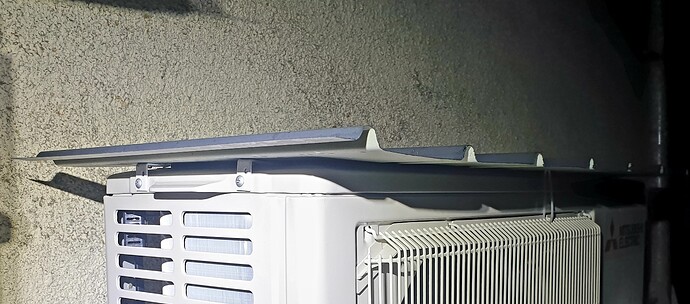

Bin noch am Überlegen, ob ich ein kleines Dach drüber mache. Im einfachsten Fall könnte man eine 6mm HPL-Platte auf den Deckel des AG kleben, und zwar mit rundherum 5-10cm Überstand und mit vielleicht 3 Grad Gefälle nach vorne. Das könnte im Winter dann auch Schnee von der Anlage abhalten. Kleben mit MS-Polymer.

Ich habe ūber meine Anlagen auch kleines Ūberdach gebaut, allerdings aus Blech.
Ich habe mir die Wandhalterung selber gebaut, ist absolut gerade, und ein schräges Dach aus Trespa habe ich auch darüber gebaut, sodas
kein Schnee darauf liegen bleibt.
Habt ihr ein separates Dach an die Wand geschraubt? Oder einfach eine kleine Dachplatte mit etwa Überstand auf den Deckel der Anlage befestigt?
Meine Trespa Platte ist an der Wand befestigt, und liegt an der vorderen Kante des AG auf.

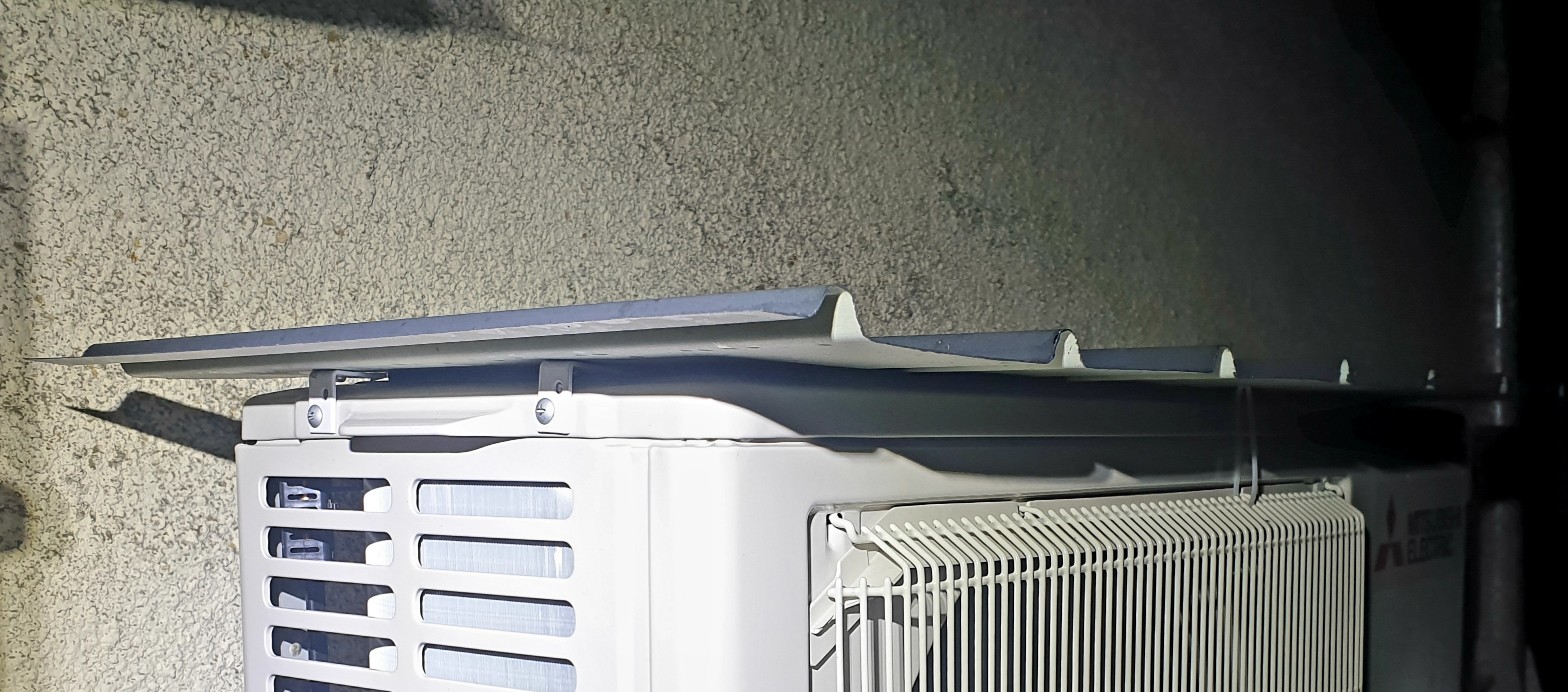

Hier das Bild von meinem Dach. Ich habe an das Trapezblech 4 kleine Winkel ran genietet und die oben mit an die originalen Gehäuseschrauben ran geschraubt. Zwischen Außengerät und Dach sind noch 2 Streifen aus Schaumstoffband, so ist es entkoppelt. Das Blech hat ein leichtes Gefälle nach vorne.
Wie ist denn die Geräuschentwicklung bei Regen, bei dieser Überdachungskonstruktion?
Wird das nicht laut?

Nein, das ist auch nicht lauter wie ohne das Dach. Durch die beiden Dämmstreifen darunter macht das von der Lautstärke keinen Unterschied. Selbst diese paar Zentimeter Überstand machen aber bei Regen schon einen großen Unterschied, da läuft deutlich weniger Wasser rein. Wie es bei Schnee wird, wird sich zeigen. Ich denke aber auch da sollte es eine Verbesserung sein. Zusätzlich ist die Anlage so auch noch etwas mehr vor Vogeldreck usw. geschützt.
