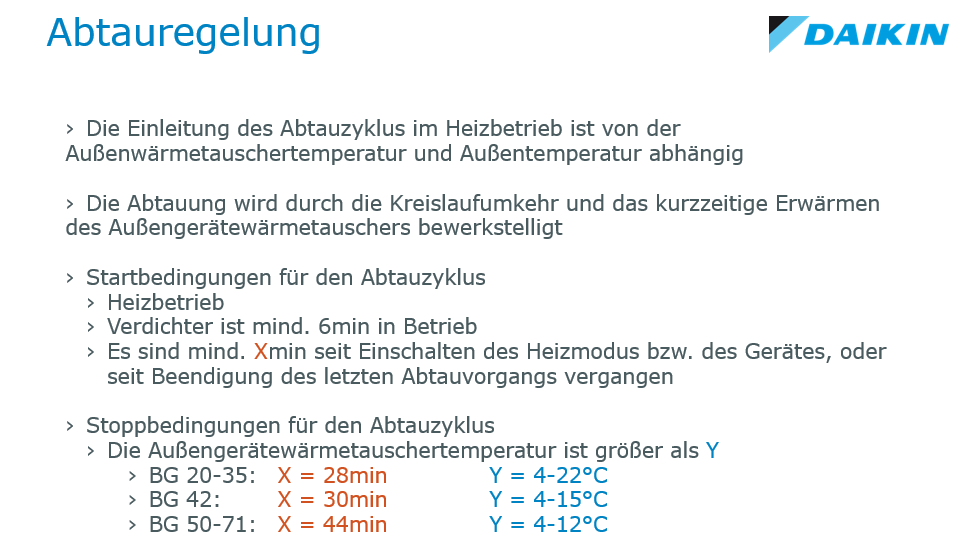

Also ich habe bei meiner Daikin Perfera das gleiche Problem, dass kein Eis oder Reifbildung am Wärmetauscher zu sehen ist, aber es wird trotzdem eifrig abgetaut.
Hatte dann beim Fachbetrieb angerufen die mir die Klimaanlage verkauft und verbaut haben, und die meinen es sei norma dass auch abgetaut wird obwohl keine Vereisung zu sehen ist, was für mich gar keinen Sinn macht :thinking:
Ich hatte dann mal eine Anfrage an Daikin geschickt, ob sie mir erklären können welche Parameter dafür sorgen dass die Klima in den Abtauprozess geht, jedoch konnte ich mit der Antwort nicht viel anfangen.
