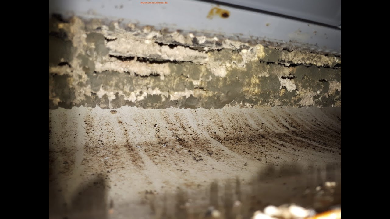

Die Lüfterwalze ist nicht mehr ganz so einfach zu reinigen. Man kommt hier nur von unten durch den Luftschacht heran. Hier kann man auch mit Drucksprüher arbeiten, allerdings fließt das Wasser dann direkt unten aus der Anlage raus, was wir auffangen müssen. Am Markt gibt es Auffanghüllen direkt für die Split-Klima Reinigung aus Plastikfolie. Man könnte sich auch aus Plastikfolie (stabile große Müllbeutel) und Klebeband was selber bastelt. Oder man baut sich eine Auffangwanne aus einer Dachrinne oder was ähnliches. Bei wenig Verschmutzung könnte man auch einfach ein Handtuch drunterhalten und damit das Wasser auffangen.
Wenn man Glück hat, kommt man ohne weitere Demontage durch die Lamellen mit dem Drucksprüher und kann die Walze besprühen. Eine Stirnlampe hilft, genügend Licht zu haben. Die Walze muss mehrfach weitergedreht werden, um alle Lüfterflügel zu säubern. Hier muss man sorgfältig die Drehpositionen auswählen, sonst hat man später ungereinigte Bereiche der Walze. Zum Schluss sprüht man noch in den Auswurfkanal, damit auch dieser sauber wird. Hier setzt sich gerne mal Schimmel an. Teils kommt man hier auch zusätzlich etwas mit einem Lappen rein.
ACHTUNG: An den Walzenenden vorsichtig sein, sprüht man hier zu weit rein, trifft man Lager oder den Motor. Dort könnte Reinigungsflüssigkeit Schäden verursachen.
Bei einfachen Verschmutzungen wie Staub ist das reine Besprühen in der Regel erfolgreich. Wenn aber ein Film aus Mikroorganismen entstanden ist, wird es etwas schwieriger. Teilweise gelingt es, mit Zahnbürste, Pinsel, Schwamm oder anderen Hilfsmitteln nachzuhelfen.
Auch hier gilt: Zum Schluss muss mit klarem Wasser nachgespült werden.
Kommt man nur schlecht an die Walze heran, kann man die Klappen demontieren. Diese sind in der Regel irgendwie eingeclipst. Welche Clipse man wie lösen muss, hängt von der Anlage ab, findet man aber meistens einfach heraus.
Es kann sein, dass bei bestimmten Anlagen eine Reinigung auf diese Art nicht möglich ist. Oder die Anlage ist zu stark verschmutzt. Dann muss das Gehäuse entfernt werden. In der Regel findet man dafür ein paar wenige Schrauben, die entfernt werden müssen. Oben ist das Gehäuse typisch in Wandnähe eingeclipst. Hier muss man etwas genauer schauen, wie man das Gehäuse hier heraushebelt. Teils muss vorher die Abeckdeckel der Elektrik entfernt werden. Ohne Gehäuse kommt man an viele Bereiche deutlich besser heran. Auch die Kondensatwanne lässt sich so ein Stück herausnehmen.
Bei starker Verschmutzung der Walze kann es sinnvoll sein, diese auszubauen. Dies sollten aber nur versierte Bastler machen. Typisch muss auf der linken Seite dafür das Lager gelöst werden und auf der rechten Seite muss eine Verschraubung zu finden sein, mit der die Walze an der Welle verschraubt ist. Löst man dies Verschraubung, kann die Walze dann nach links ausgebaut werden. Hierfür muss evtl. auch die Kondensatwanne teilweise oder ganz ausgebaut werden.
Beim Innengerät ist es beonders wichtig, dass man die Anlage mindestens 24 Stunden trocknen lässt bis zur erneuten Inbetriebnahme. Hier ist die Gefahr größer, dass Elektronik feucht geworden ist oder Nässe in Lager eingedrungen ist.
