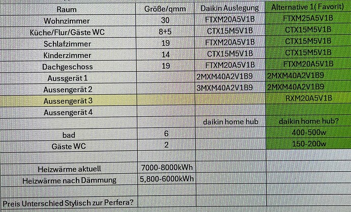

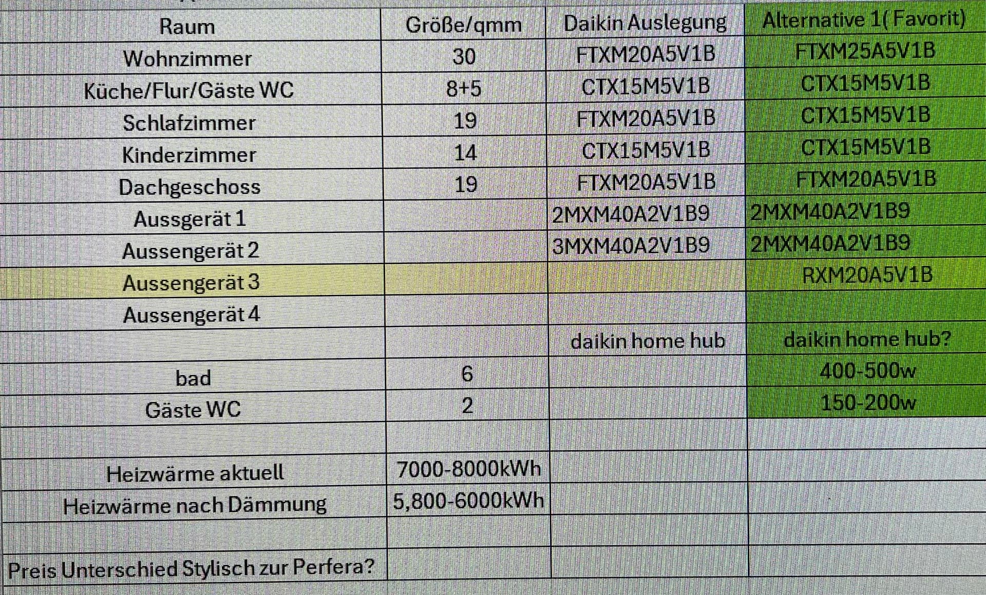

Hier meine neue Auslegung, ich würde mich freuen wenn @win, aber auch alle anderen ein Auge drauf werfen.
Steuerungstechnisch, würde ich dann die Temperatur pro Etage regeln .
Macht der Daikin Home hub Sinn?
Macht es Sinn , die Innengeräte eine Nummer größer auszulegen, da es dass Aussengerät bei Multi Split nicht kleiner vorhanden ist oder bekomme ich bei der Modulationsgrenze noch mehr Probleme?
Das ergibt aus mehreren Gründen keinen Sinn: Dein Heizbedarf liegt bei 3,5 - 4KW im MAXIMUM beim gesamten Haus. Wenn du nun 4 oder 5 Geräte selbst mit nur 1,5KW nimmst wärst du schon mit 6 - 7,5KW vollkommen überdimensioniert. Die können zwar runtermodulieren, aber wie weit runter? Denn andernfalls hast du nur On/Off. Nehmen wir an, sie modullieren bis auf 150W herunter, bei COP5 sind das 750W Wärme. Selbst da könnte es sein, dass sie takten. Takten bedeutet Effizienzverlust. Viel oder wenig sei dahingestellt. Aber man kauft extra um hohe Effizienz zu haben, da möchte man sie auch haben.
Und nochmal, wenn sie jetzt bei tiefen Außentemperaturen laufen, lass es COP4 sein, dann bedeutet das bei minimaler Modulation von 150W elektrisch = 600W für EIN Innengerät. Du hast aber 4-5 Innengeräte, also hast du dann insgesamt MINIMAL 2400 - 3000W Wärme. Du brauchst 3,5 - 4.
Das bedeutet, dass du deine Heizleistung in JEDEM Fall erreichen wirst. Selbst ein Raum der kühler ist wir locker bedient, Räume die wärmer bleiben erst Recht.
Und DAS bedeutet, es kommt viel weniger auf die maximale Leistung an, also 2,5 oder dergleichen. Sondern vielmehr darauf, wie weit herunter es geht.
Nimmst du nun eine Multisplitanlage, und das Außengerät KANN nur minimal 400W elektrisch aufnehmen, erzeugt das MINIMAL mit COP6 (Übergangszeit) 2400W Wärme. Die du mit 2-3 Innengeräten aber gar nicht brauchst. Selbst wenn du nun ein Innengerät abschaltest, es bleibt bei MINIMAL 400W außen. Und das bedeutet, dann werden die 2400W eben nicht /3 sondern /2 gerechnet. Folge: Es wird nur noch schneller warm, die Klimasplit schauffelt viel zuviel Wärme rein, noch mehr takten. Und die 800W in einem Raum, das brauchst du ja, wenn überhaupt, gerade mal dann, wenn es draußen schon elendig kalt wird.
Das Augenmerkt sollte also ganz klar auf die niedrigste Modulationsgrenze gelegt werden. Denn wenn du das nicht machst musst du das Fenster öffnen um die Wärme weg zu bekommen. Du wirst daher, ich hab keine Ahnung ob es das gibt, mit 1,5KW Innengeräten auskommen. Wichtig ist die unterste Modulationsgrenze.

Die kleinen 3er Multisplit sollen recht gut laufen und weit runter modulieren. Bei den IGs würde ich schauen, ob die kleinen 1,5kW genauso groß von den Abmessungen sind, wie die 2 bzw. 2,5kW Geräte. Falls ja, dürfte es fast egal sein, was du nimmst. Wenn das 2kW Gerät von den Abmessungen größer ist, könnte sein, dass die effizienter arbeiten kann. Dann könnte man auch die wählen.
Die Abmessungen sind gleich. Der Luftstrom ist bei dem 15er und 20er auch gleich.
Dann sehe ich jetzt erstmal keine Vorteile, ein größeres IG zu nehmen.
So, hier ein Update . Habe mir mehrere Angebote und damit auch Meinungen eingeholt . Sehr spannend das Wissen und die Meinung der Klima Bauer. Habe aber einen gefunden der sehr gut mit gedacht hat und der Preis ok ist. (Es geht bestimmt günstiger )Es wird jetzt im ersten Schritt, nicht das ganze Haus umgesetzt .
Dachgeschoss mit 2,5 Wandgerät und eigenem Aussengerät und im ersten OG, anders als ursprünglich geplant, 2 x 2,5 Truhe anstatt Wandgerät , sonst hätte ich eine Kondensat Pumpe benötigt oder einen Kabelkanal quer über die Wand. Beides wollte ich dann doch nicht. Dadurch entfällt die Förderung und ich backe kleinere Brötchen.
Ich werde das jetzt 1-2 Winter testen und dann schauen wir weiter . Die Truhengeräte ersetzen die aktuellen Heizkörper im Raum.
Nach der Testphase wird entschieden , ob der Rest auch mit Klima umgesetzt wird oder wir doch eine kleine Wärmepumpe nehmen .
