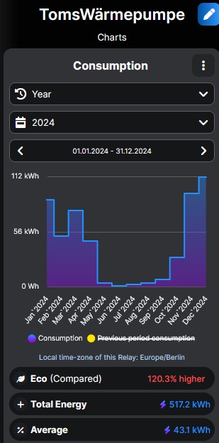

Ich hab’ mir meinen 60 m² kleinen Alterswohnsitz im kalten Nordhessen komplett selbst saniert (auch neue, riesige Fenster und Dämmung), und heize mit einer Panasonic Etherea. Nennheizleistung 3,4 kW, SCOP 5,2. Kaufpreis inkl MwSt und Versand war vor 3 Jahren 1.086 €, Einbau kostete 600 €. Ich verbrauche ca 500 kWh Strom damit über die gesamte Heizsaison.

Das sind spannende Werte. Wenn du Lust hast, kannst du ja hier deine Verbrauchsdaten dokumentieren:
Nöö, das sind eigentlich die ganz normal zu erwartenden Werte.
Es gibt bei Split-Klimas ja leider keine Möglichkeit, die eigene JAZ zu erfassen, oder einen momentanen COP. Aber bei mir (ich war als Physiker und Ausbilder von Energieberatern tätig) liegt die nach Norm errechnete Heizlast bei 3,8 kW.
Diese Norm-Heizlast ist systemisch bedingt immer viel zu hoch, denn sie berücksichtigt keinerlei interne Wärmequellen außer der Heizung (jeder Mensch kann mit 100 Watt Heizleistung angesetzt werden, und wenn Du für Kochen, Backen, Computer usw einen täglichen Stromverbrauch von 5 kWh hast, dann sind das auch 5 kWh Heizleistung), und es werden auch keine solaren Gewinne durch die Einstrahlung über Fenster berücksichtigt. Deshalb reicht eine nach Norm ausgelegte Heizung immer auch für die extrem seltenen, nur alle paar Jahre mal auftretenden Außentemperaturen von bei uns bis zu -18°C.
Weil die nach Norm bei mir anzusetzende kälteste Auslegungstemperatur -12°C ist, die aber nur alle paar Jahre mal für wenige Stunden erreicht werden, liegt die reale mittlere Heizlast über die Heizsaison wohl nur bei ca 800 W, bzw einem Jahresheizbedarf von 2.880 kWh. Und beim angegebenen SCOP von 5,2 führt das zu einem Stromverbrauch von nur 554 kWh pro Jahr.
Du liegst damit trotzdem ganz im untersten Bereich, was bisher hier an Werten geteilt wurde. Insofern ein interessantes Szenario, wo es interessant wäre, die genauere Situation zu kennen, also wie gut gedämmt, alleinstehendes Haus oder Reihenhaus, wieviel Glasfläche, wie wird geheizt (24/7 oder bedarfsweise), welche Innen-Temperatur usw.
Ich hab meine Werte mit allen notwendigen Angaben mal in die Sammlung geschrieben. Wenn ich im untersten Bereich liege, dann wohl wg meiner Dämmung. Die ist aber noch nicht mal abgeschlossen :slight_smile: (es fehlt noch die Außendämmung der Wände).

Kannst Du die Werte pro Monat mitteilen?
Ab welchem Monat musst Du heizen?

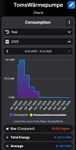

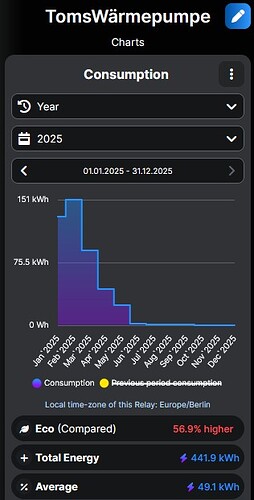

Ab 2025 hab’ ich in der Übergangszeit dann deutlich mehr geheizt, weil mich das ja nix kostet. Aber der Gesamtverbrauch wird sich nicht nennenswert ändern:
