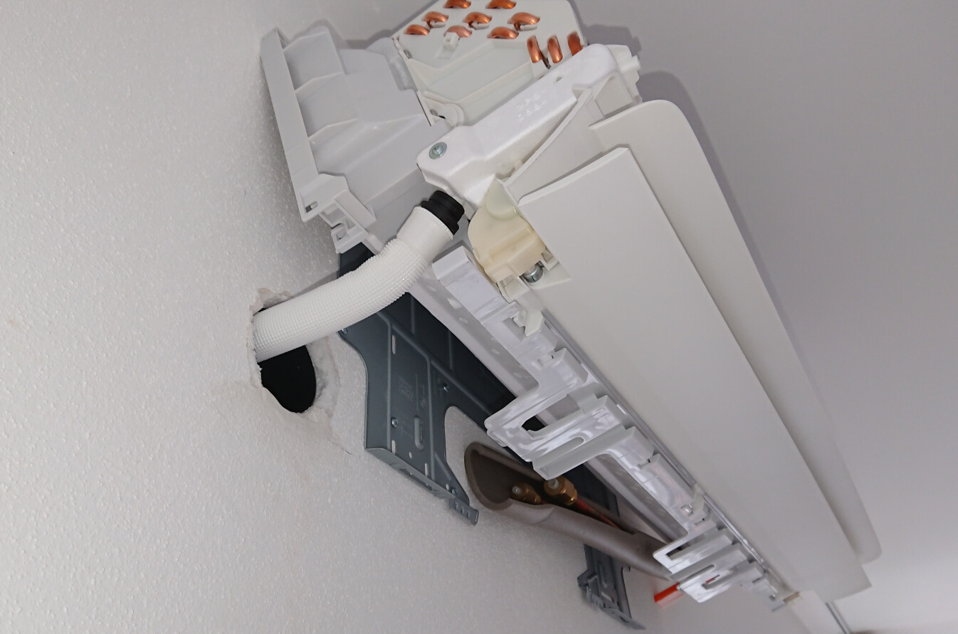

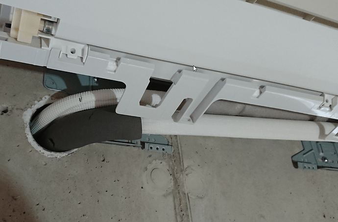

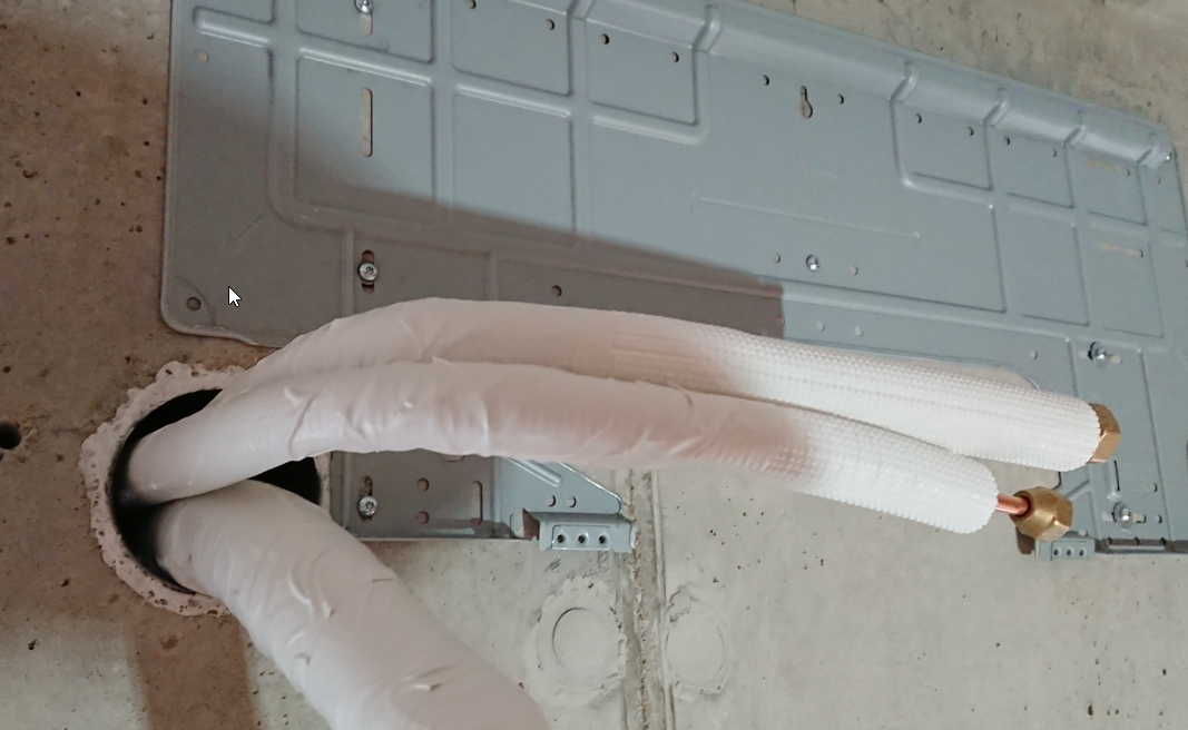

bin gerade dabei, die Kältemittelleitungen am Innengerät anzuschließen.
Ich hatte irgendwo gelesen, dass die Kondensatleitung vom Innengerät bis außerhalb des Gebäudes auch isoliert gehört, da sonst Kondenswasser entstehen könnte. Da ich nichts anderes passendes gefunden habe, habe ich mir dafür eine 10 x 22 mm Armaflex Rohrisolierung (https://www.ebay.de/itm/191799841732) gekauft und über den Kondensatschlauch bis zur werkseitigen Isolierung geschoben und dann mit PVC-Klebeband umwickelt, damit es besser durch die Wanddurchführung flutscht und gegen mechanische Beschädigung geschützt ist. Das Klebeband hat die Isolierung schon leicht komprimiert, aber ich habe jetzt hinter dem Innengerät so einen Mords-Wulst an Leitungen, sodass ich das Gerät nicht mehr komplett an die Wand drücken kann, sodass es einrastet. Hinter dem Innengerät ist einfach zu wenig Platz oder ich hab die Leitungen falsch angeordnet (wüsste aber nicht, wie es anders gehen sollte).
Fragen:
1) Das ist schon korrekt, dass die Kondensatleitung isoliert gehört, oder?
2) Am Mittwoch ist schon die Inbetriebnahme vom Fachbetrieb und ich werde so langsam panisch, weil ich die Leitungen einfach nicht verstaut bekomme. Hat da jemand ne Idee, was ich anders probieren könnte?
Hier noch ohne PVC-Klebeband:
Vielen Dank für jegliche Hilfe!

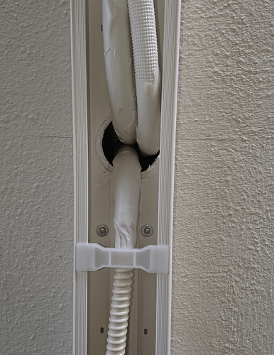

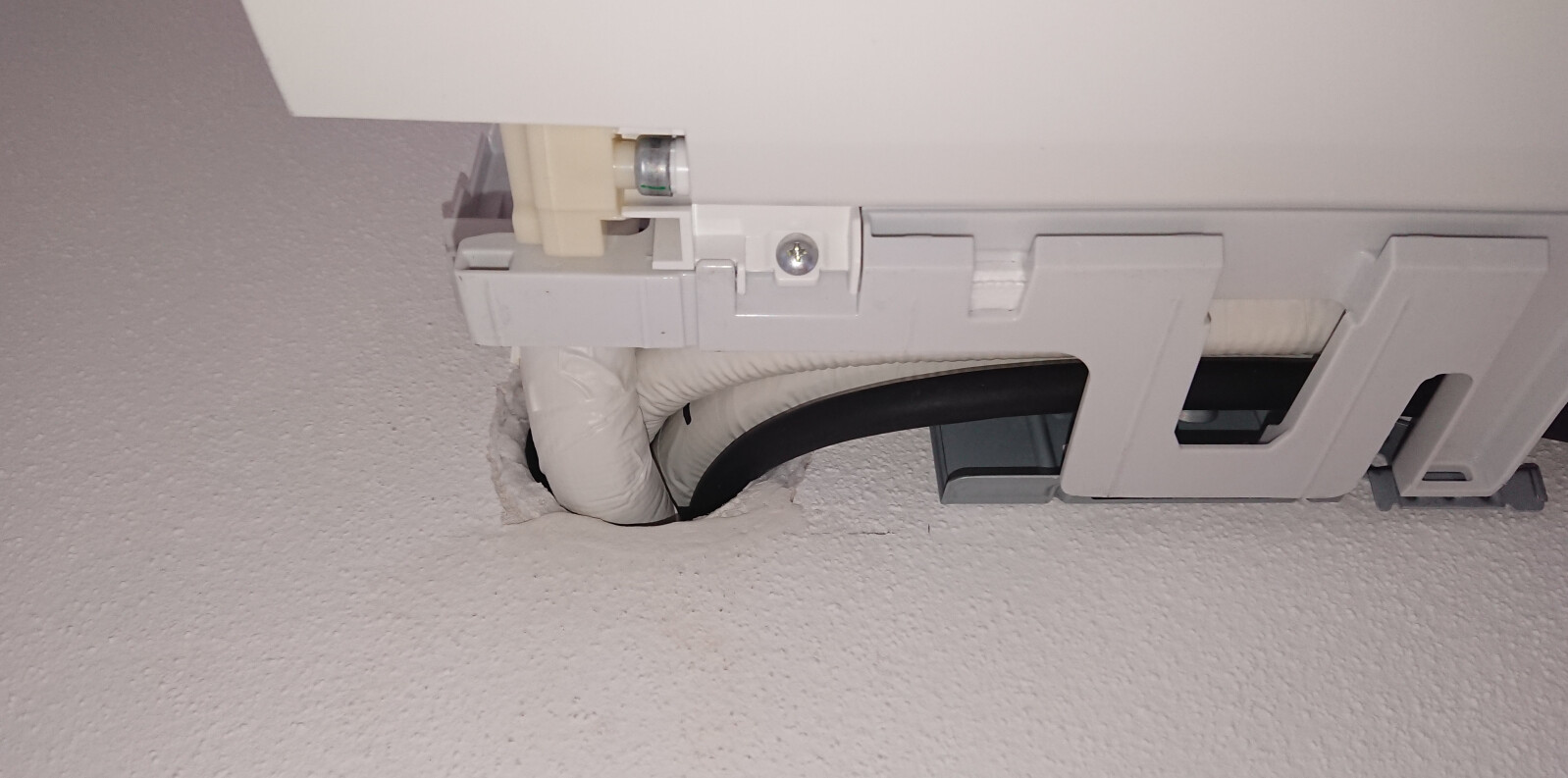

Hi zusammen und sorry für die späte Rückmeldung, die letzten Installationstage waren echt stressig!

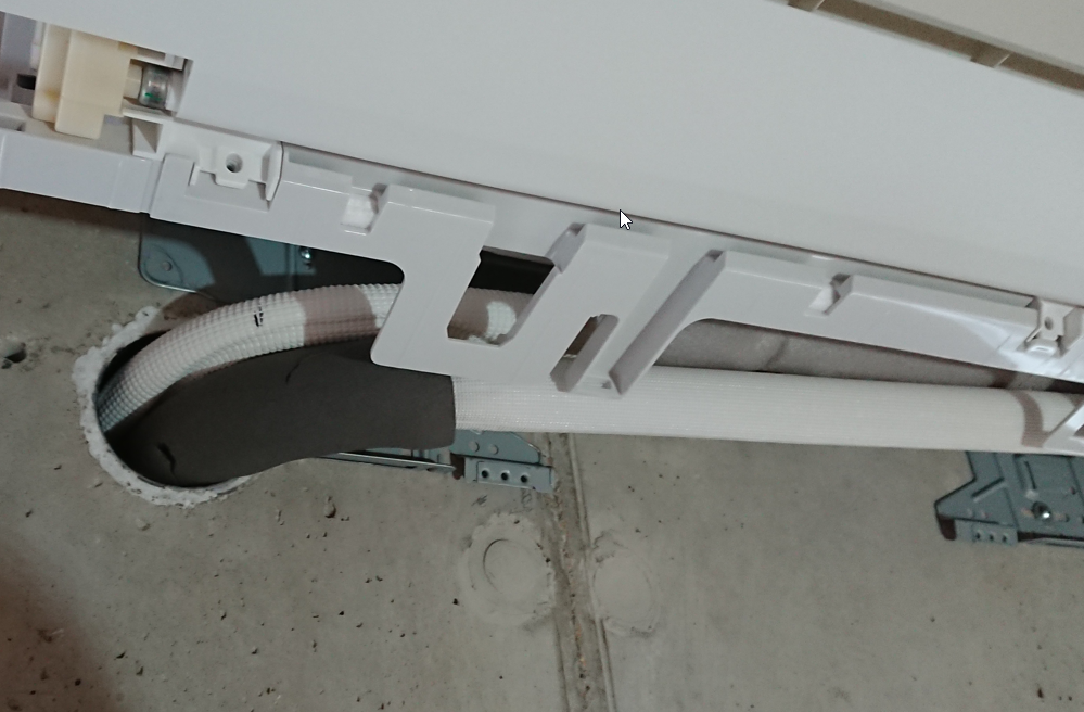

Bei Panasonic kann man den Kondesatschlauch entweder links oder rechts montieren, in der Anleitung wurde für den linksseitigen Ausgang der Kältemittelleitungen jedoch rechts empfohlen, sodass die Kondensatleitung parallel zu den Klimaleitungen hinterm Gerät verläuft.
Nachdem ich an dem Tag den Wald vor lauter Bäumen nicht mehr gesehen habe, kam mir am nächsten Tag der "Geistesblitz", die Kondensatleitung links anzustöpseln und direkt in den Durchbruch zu stecken. Und das wäre dann hoffentlich auch die Musterlösung, da die vorisolierte Kondensatleitung lang genug ist, um durch die komplette Wand zu laufen und dann außen nur noch der Kondensatschlauch angesteckt werden muss.
So sieht es jetzt an allen drei Geräten aus:
Sieht doch nach einer guten Lösung aus.
