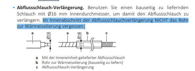

Daikin schreibt, man sollte die Kondensatleitung im inneren des Gebäudes auch isolieren:
Kondensatschlauch wird in aller Regel nicht zusätzlich isoliert. Die Isolierung im Innengerät, die der Hersteller schon vorgesehen hat, reicht.
Meint "Innenabschnitt" vielleicht nur den Bereich innerhalb des Innengerätes? Da könnte man etwas selbstklebendes Armaflex-Band drumwickeln. Ich denke, 2-3mm Dicke sollte reichen.

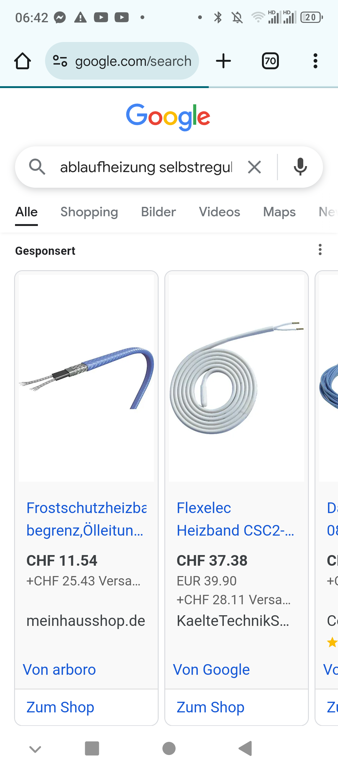

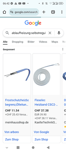

Es gibt dafür Ablaufheizungen.. die kommen direkt in den ablaufschlauch.es gibt auch beheizte wannen die unter das AG kommen.
Es war die Kondensatleitung des IG gemeint.
Genau, der Ablaufschlauch vom IG und was ihr da typischerweise als Profis so macht. Macht ihr da noch weitere Dämmung an den angeflanschten Kondensatschlauch?
Die 12-15 mm Variante passt nicht, 18-22 sollte passen. Der 16er Kondensatschlauch hat aussen ca. 20mm.
