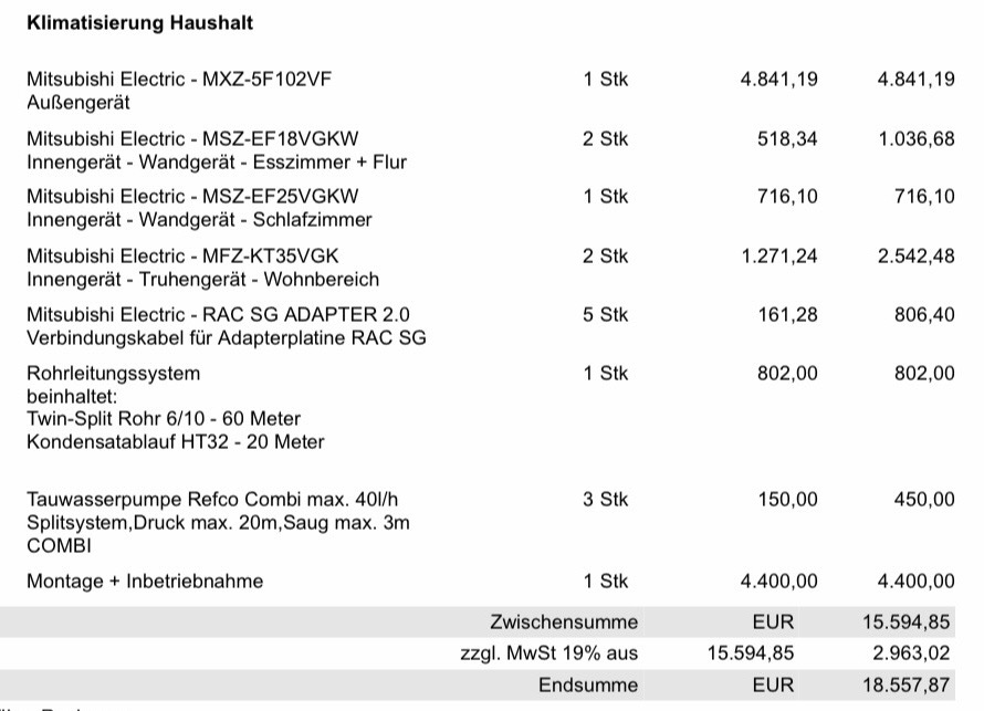

Hier mal mein förderfähiges Angebot über eine 5-fach MEL Multisplit mit 3 Wandgeräten und 2 Truhen. Ich finde die Preisgestaltung schon heftig, sogar für deutsche Verhältnisse. Geschätzte Montagezeit inklusive Inbetriebnahme waren 2 Personen für drei Tage.
Finde ich ein sehr faires Angebot. Edelstahlkonsole für gerade mal 98 Euro, außergewöhlnlich. Hab noch nie sowas aus Edelstahl gesehen.
Kernbohrung für gerade mal 80 Euro ist auch sehr günstig, gerade da wird gerne zugelangt.
80€ für ne Kernbohrung ist Dir zu teuer? Knabberst Du die mit den Zähnen durch die Wand? Warum ist Klimaanlage in Deutschland jetzt absurd? Oder hattest Du das aufs Preisniveau bezogen?
