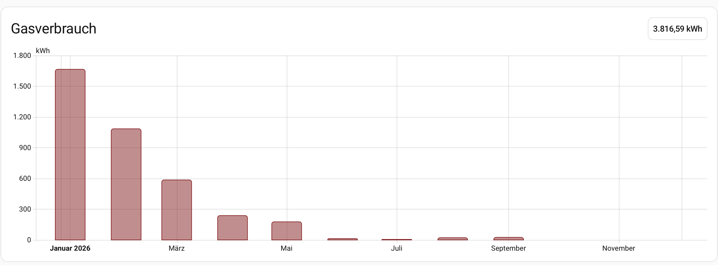

Also es gibt ja noch etwas zwischen "Übergangszeit" und "sehr kalte Tage" - Übergangszeit ist für mich persönlich sowas wie September, Oktober, vielleicht den November hinein. Der Großteil des Gasverbrauchs ist aber im Dezember und Januar, das müssen aber nicht zwingend sehr kalte Tage sein.
Mal als Beispiel wie mein Gasverbrauch dieses Jahr war.
