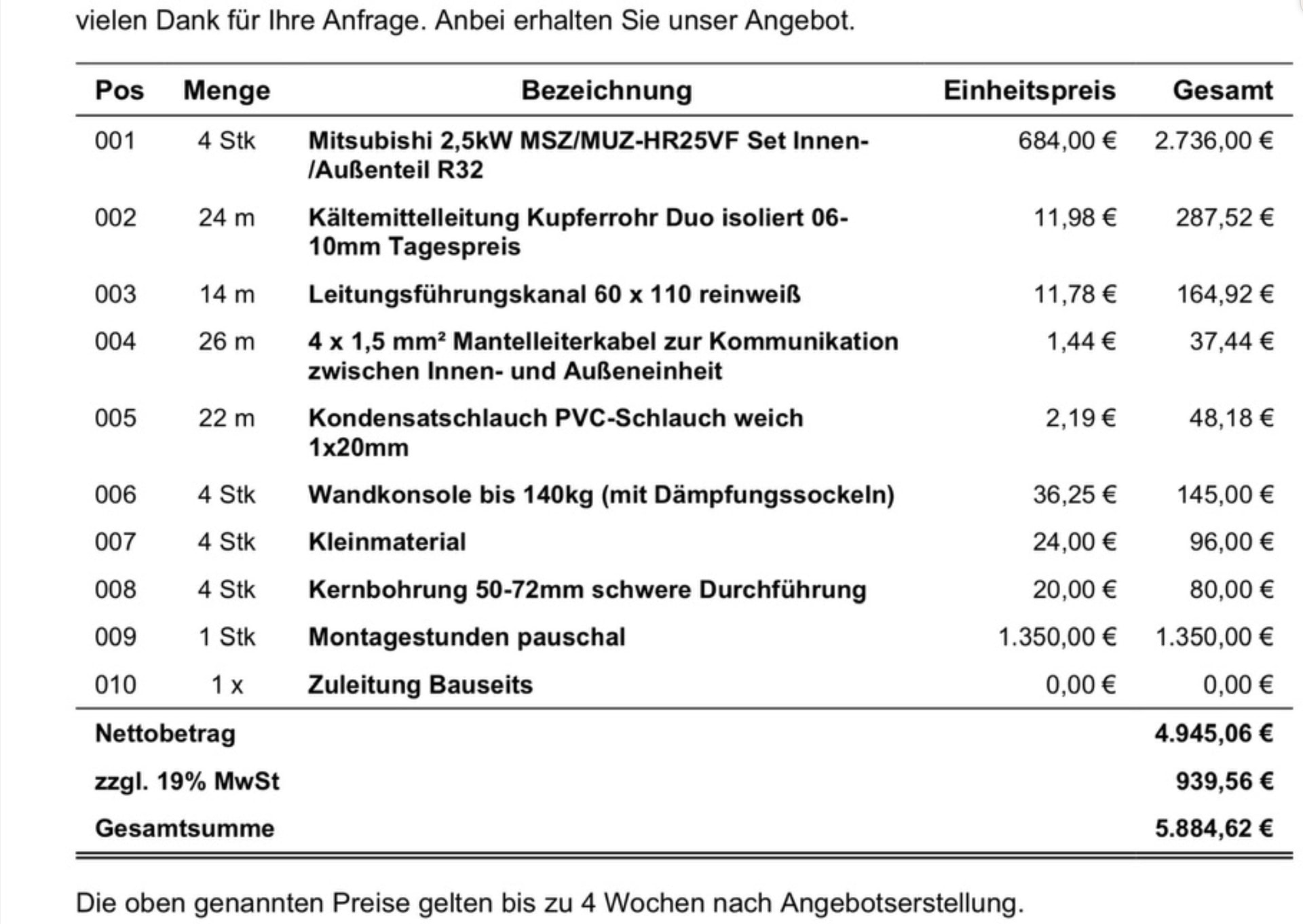

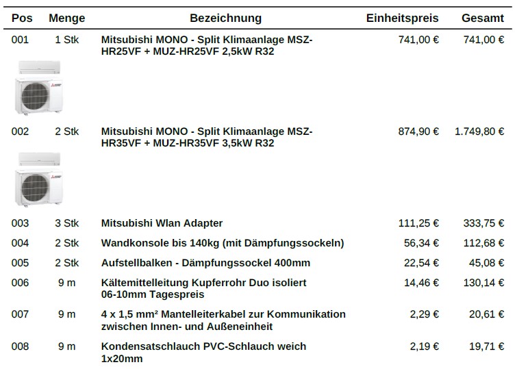

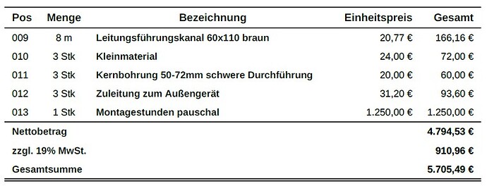

Ein Kollege von mir hat nach uns bei derselben Firma Splitgeräte inkl. Einbau geordert. Der hat einen Bungalow Baujahr Anfang der 1970er. Hier sein Angebot aus 02/2024.
Ja das ist der Knackpunkt. Und ich will die Thematik Abdichtung kernbohrung und Befestigung klimakanal an wdvs geklärt haben. Aber jeder hat da so seine eigene Meinung.
WDVS ist kritisch, da muss einiges passen, damit man sich keine Probleme einhandelt. Und evtl. muss man später nochmal selbst Hand anlegen, Handwerker machen oft nur das, was schnell und unkompliziert geht.
Schau mal bei den Bewertungen auf Google Maps. Das scheint noch der Ort mit den meisten Bewertungen in vielen Bereichen zu sein.
