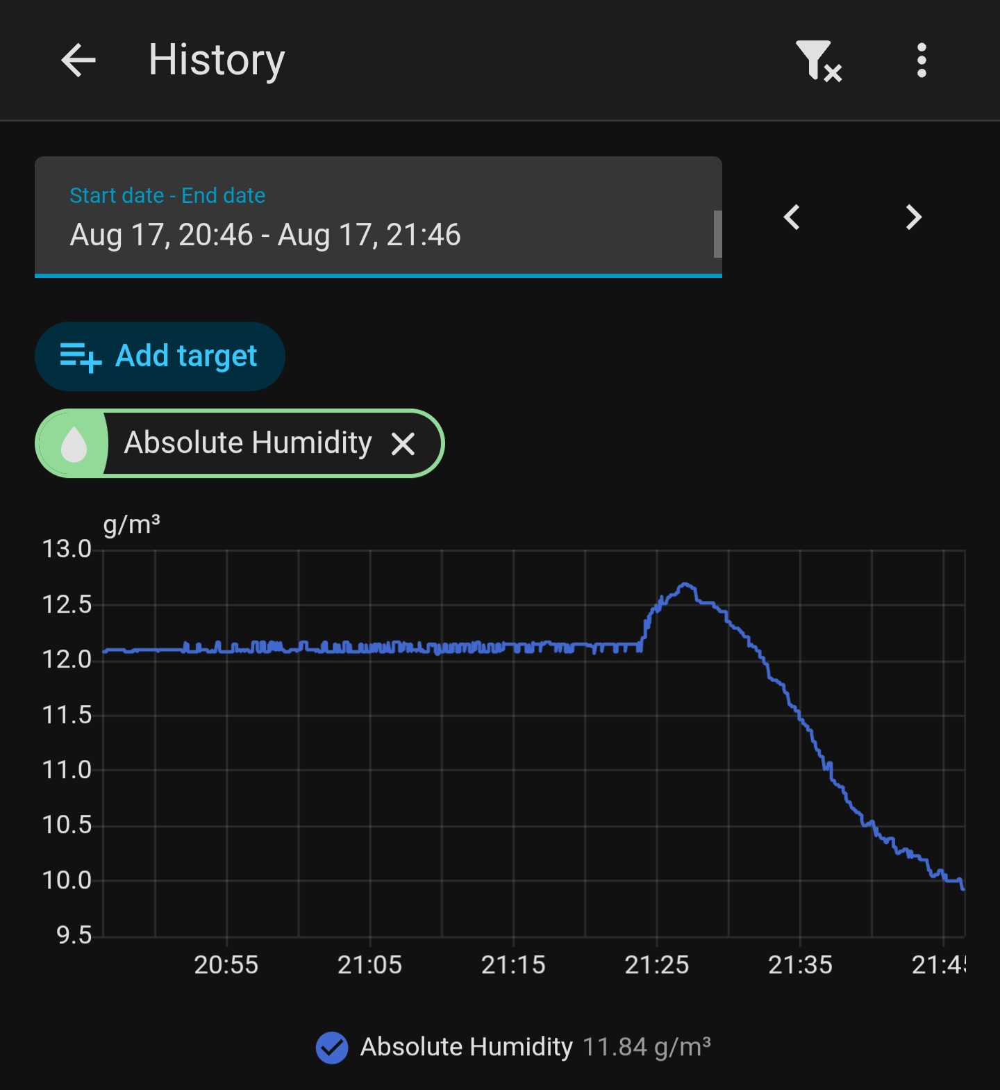

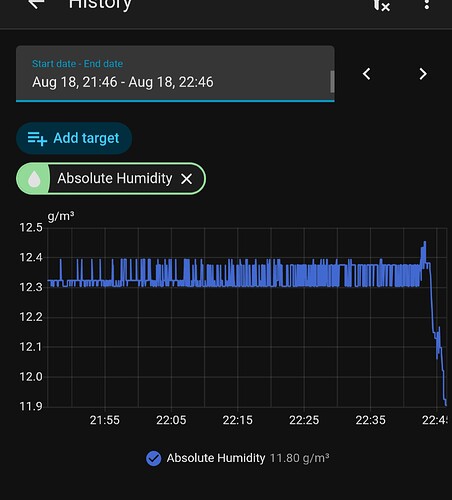

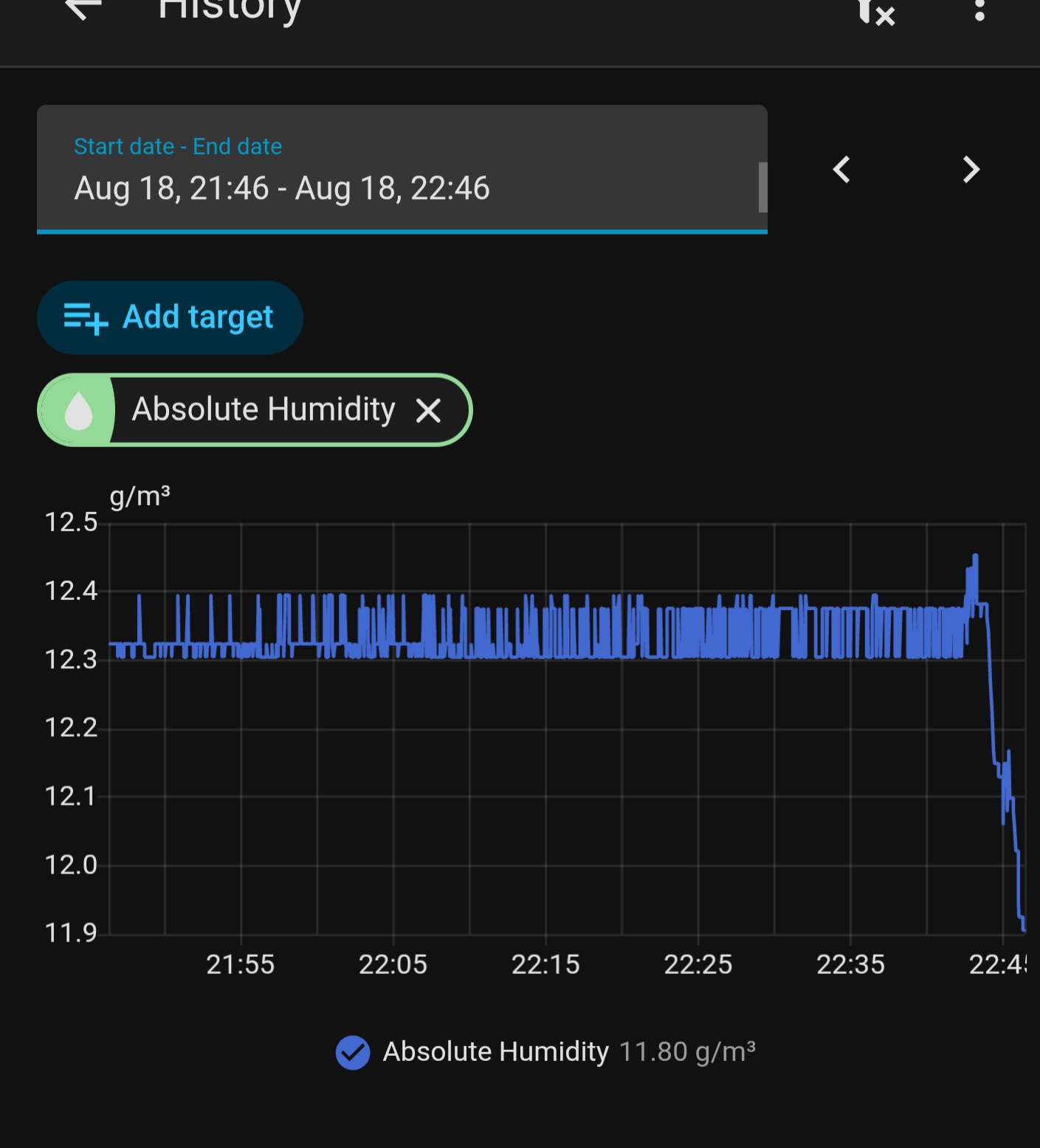

Nach Lüften lief hier 30 min bei 470rpm.. man erkennt es war eindeutig noch lange nicht getrocknet in den 30min.
Unterer Screenshot, hier war nach Lüften für 1h:20 min bei 470rpm am Morgen zuvor. Ganz trocken war es wohl nach 1:20 noch immer nicht. Aber fast.
Hat man einen sensiblen Feuchtigkeitsmesser im Raum , man beim Einschalten leicht erkennen ob es trocken war oder nicht.. ja besser sehbar wäre es mit einschalten im Lüfter statt im kuhlmdodus. Aber kuhlmdodus passt schon und so schnell kann der Wärmetauscher innen nicht kalt werden. Das braucht schon ein paar Minuten. Gibt es zuvor also keinen Anstieg der Luftfeuchtigkeit war es wirklich trocken, ansonsten nicht.
Ich muss es also Mal mit 2h nach Lüften probieren. Beim Ausschalten hat es im Zimmer meist so 18° bei 60% rlF. Die Temperatur steigt dann rasch an und die absolute Luftfeuchtigkeit geht bei wechsel in Lüfter Modus dann auch sehr schnell um 3-4g/m³ rauf.
Je weniger latetente Hitze im Haus ist umso länger wird wohl das nach Lüften laufen müssen. Erstens braucht es länger bis der Wärmetauscher überhaupt oberhalb des Taupunktes ist von Temperatur, zweitens je kühler umso langsamer trocknet es... Im Oktober oder November werde ich wohl 3-4h nach Lüften müssen. Im Frühling dafür hat nicht weil da ist rlF hier so niedrig dass der Taupunkt beim kühlen kaum erreicht wird??? Letzteres werde ich erst dann sehen.
