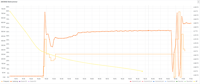

Initial wird die erste Leistungsschwankung um 9.25 Uhr ausgelöst weil das Delta von Soll und Ist sich vergrößert. Und darauf reagiert die Anlage auch recht zügig.
Die Anlage bleibt aber nicht zwingend bei jedem Leistungsdip sofort auf der unteren Leistung sondern die Zahl der Innengeräte, Lüfterstufe und Ausblastemperatur fällt auch mit rein.
Meist kann es ein paar Zacken geben bevor die Leistung sich stabilisiert..
Demzufolge schwankt es. Dein Leistungsabfall und Schwankung um 9.40 und nachfolgend passiert daher z.b auch, weil dein Delta da weiterhin bei mutmaßlich 2,5°C liegt was eine Reduktion der Heizleistung vorsichtig anfragt.
Das ist keine konstante Heizanforderung.

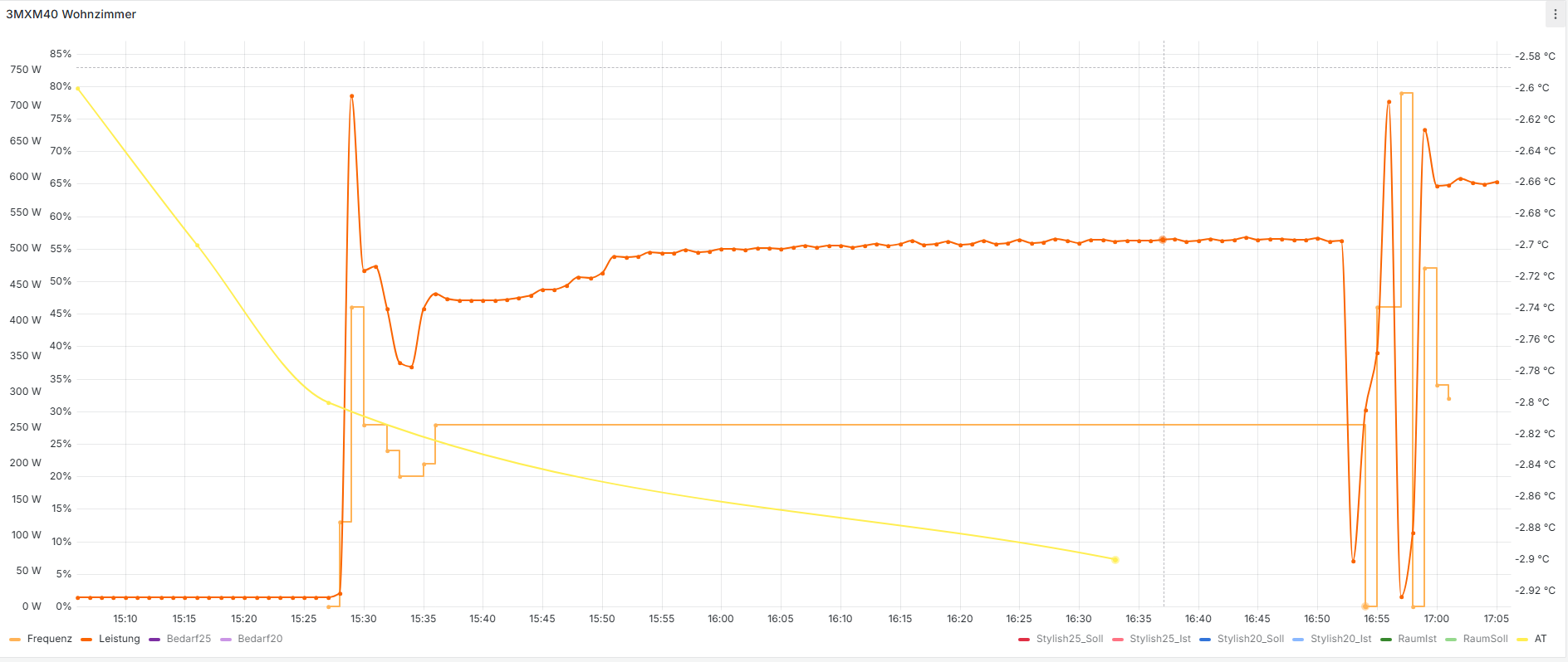

10.31 und 10.36 kann man nicht beurteilen weil die Soll-Temperatur im Screenshot fehlt.
Du kannst stattdessen ja auch vereinfachend einfach die Compressorfrequenz nehmen.
Ob man jetzt aber die Watt-Range nimmt in der die Kompressorfrequenz gleich ist oder die Kompressorfrequenz selbst macht aber wenn man das als Basis der Regelung nimmt im Ergebnis keinen Unterschied. Die Frequenz direkt zu nutzen ist halt der einfachere Weg, da stimme ich dir zu. Daran habe ich bisher nicht gedacht und da hast du auf jeden Fall recht!
Das Ergebnis wird dadurch zwar nicht wirklich anders ausfallen.Aber es ist sauberer.

Die Beobachtung ist richtig, die Schlussfolgerung falsch. Um 09:25 Uhr wird IG-Soll um 0,5K reduziert, worauf die Anlage auch mit einer reduzierten Kompressorfrequenz und einer damit einhergehenden elektrischen Leistungsaufnahme reagiert. So weit, so korrekt.
Um 09:30 Uhr wird IG-Soll um weitere 0,5K reduziert, worauf die Anlage (entgegen aller Erwartung) mit einer Erhöhung der Kompressorfrequenz und damit einhergehender höherer elektrischer Leistungsaufnahme reagiert. Gäbe es eine versteckte Änderung von IG-Ist um 0,5K, müsste die Leistungsaufnahme entweder gleich bleiben oder weiter runter gehen. Eine Erhöhung der Leistungsaufnahme lässt sich damit nicht erklären.
Um 09:40 Uhr wird IG-Soll (als Reaktion auf die Raumtemperatur) um 0,5K erhöht. Davon bleibt die Leistungsaufnahme bis 09:46 Uhr unbeeindruckt. Dann fährt sie die Leistung kurz runter um sie um 09:51 Uhr wieder (ohne externe Parameteränderungen) hoch zu fahren. So weit läuft hier die Anlagensteuerung mit IG-Soll und IG-Ist als einzigen Faktoren nicht erklärbar, aber im Rahmen der Regelung vernünftig.
Entscheidend ist die Betrachtung ab 10:00 Uhr. IG-Ist sinkt und zeitgleich wird IG-Soll um das gleiche Maß runter gesetzt. Anlagenleistung bleibt konstant. 10:02 Uhr steigt IG-Ist wieder um 1K, IG-Soll wird aber nur um 0,5K nachgeführt. In dem kleinen Fenster von 30 Sekunden direkt danach steigt die Anlagenleistung kurz, weil die erneute Reduzierung von IG-Ist zeitlich etwas früher passiert, als mein 60-Sekunden-Update es festgestellt hat. Das unmittelbare Nachführen von IG-Soll bringt die Leistungsaufnahme aber sofort wieder auf voriges Niveau.
Und obwohl um 10:25 Uhr IG-Soll um 0,5K erhöht wird (die blauen Linien gehen nicht weiter, weil es im ausgewählten Zeitfenster ab 10:25 Uhr keine neuen Werte gibt), bleibt die Leistungsaufnahme bis auf einen kleinen Schlenker unbeeindruckt.
