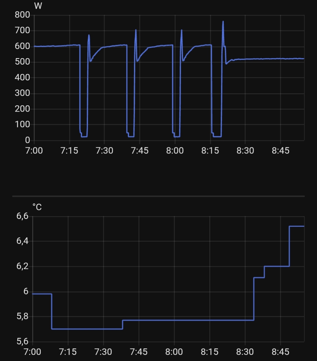

Ich habe hier ein Gerät das bei ca 10 Grad Außentemperatur mit 350 W in niedrigster Stufe laufen kann. Wird es kälter steigt die Leistung, z.B bei 7 Grad auf 550 W.
Selbst wenn ich innen die Zieltemperatur niedriger stelle, fängt es an zu Takten statt auf 350W runter zu gehen. Wenn ich den Sensor mit den Fingern erwärme, sinkt sie wieder auf 350 Watt.
Deswegen wollte ich den Außensensor manipulieren (Und die Leistung nur mit der Erhöhung der Zieltemperatur innen steuern)
Da ich nicht genau weiß, ob der Außensensor auch die Abtauung steuert und ich sie damit verhindere, wollte ich ihn nicht "fest auf 10 Grad" manipulieren.

Hat noch nicht so gut geklappt.
Ab unter 9 Grad wieder bei ca. 550 W getaktet statt auf 350 W runter zu gehen. :thinking:

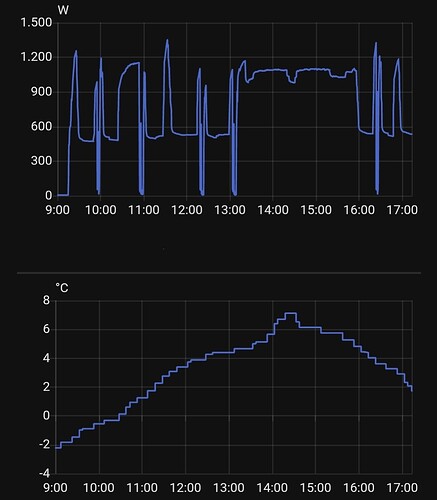

Ein Beispiel für Umgebungstemperatur nähe Splitklima und Umschaltung in Leistung aufgrund Umgebungstemperatur. Hier bei ca 8 Grad beim positioniertem Sensor.

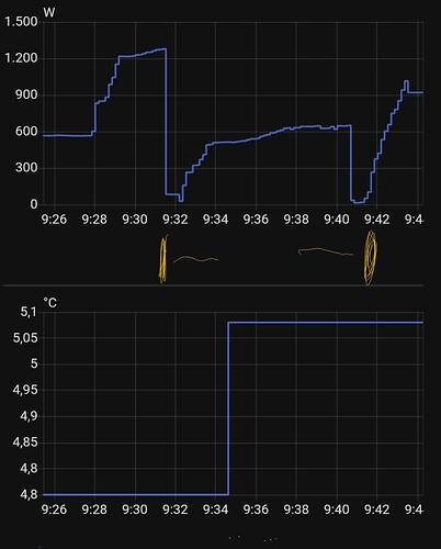

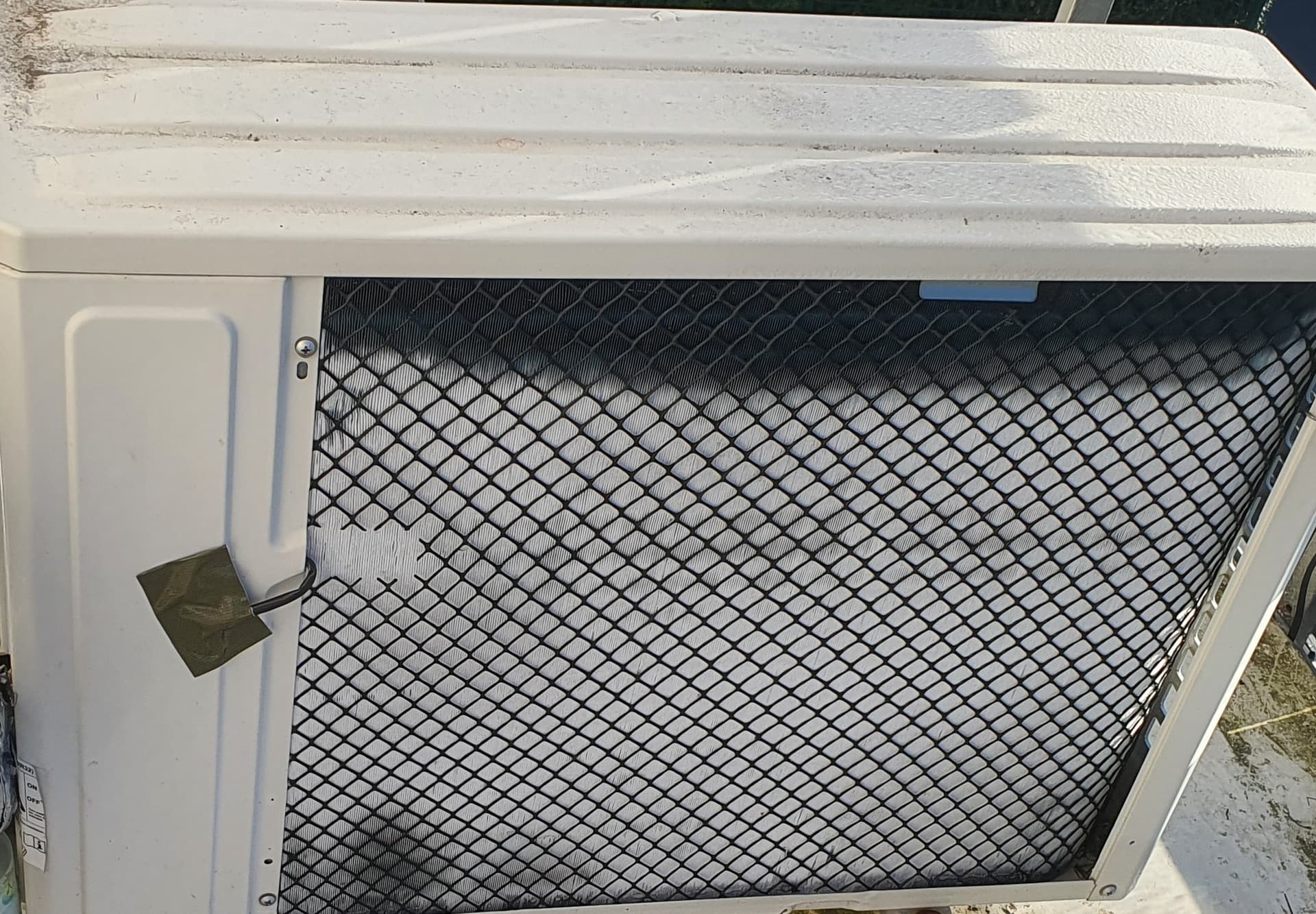

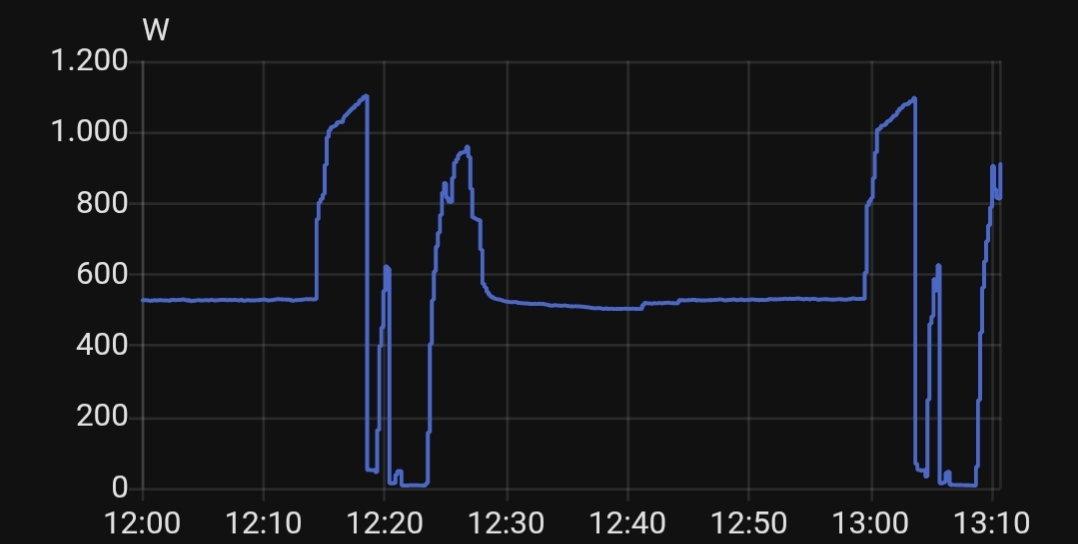

Kurz vor dem Abtauen die maximale Vereisungen bei trocknener Luft und ca 5 Grad:
Ja, sieht alles typisch aus. 5 Grad sind schon recht hoch, wenn da schon der Wärmetauscher vereist. Aber vermutlich recht kleiner Wärmetauscher (billige Anlage) und > 350W Leistung.
Wenn unsere mit 180W läuft, muss die Temperatur so bei 1,5 Grad sein, ab da fängt sie an zu vereisen. Also Wärmetauscher etwa 1,5 Grad kälter als Umgebung.
Mißverständnis.

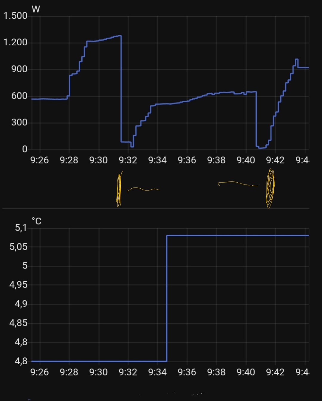

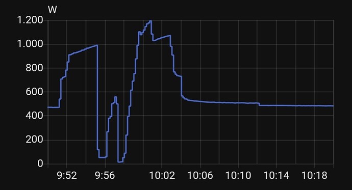

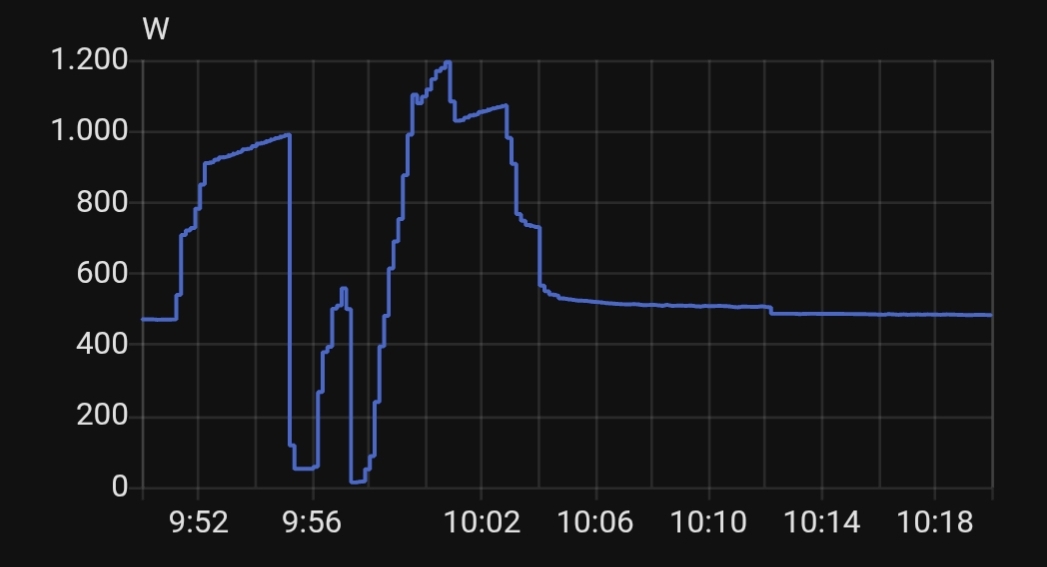

Hier ist erst der Log vom Enteisen:
Ca 1200W elektrisch führten zum schnellen Vereisen. (Innentemperatur auf maximal gestellt)
Enteisen dauerte ca. 10 (12) Min.
OK, bei 1200 W sind die 5 Grad weniger am Wärmetauscher auch nicht untypisch.

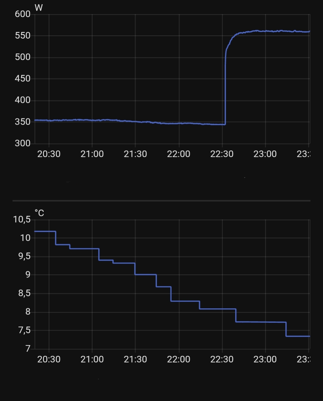

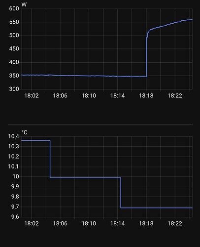

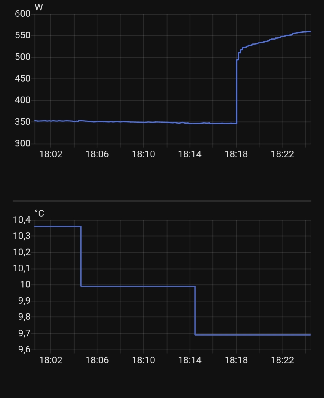

Zur Probe den Sensor vom warmen Gehäuse gelöst:
Schaltet bei 9,7 Grad Umgebungstemperatur von 350 auf 550W statt bei 8 Grad.
Mal gucken ob ich den Sensor noch mehr in den warmen Bereich legen kann und es bei anderen Geräten auch funktionieren kann.
Ich hoffe damit eine Art "Nachtabsenkung" ohne Takten zu schaffen.

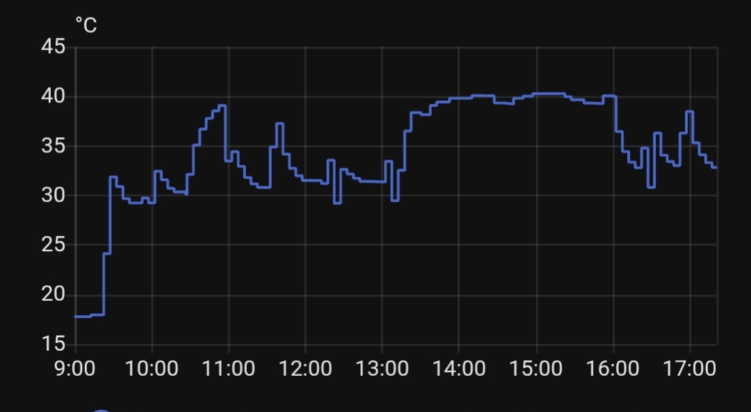

Mit Rest des Tages, vormittags (?19-21°), Nachmittags Innengerät wärmer gestellt (?24°). Danach wieder etwas kühler (22°)
Leistung, Außentemperatur
Temperatur Auswurf Innengerät (zusätzlicher sensor in Luftstrom am Innengerät, IR Thermometer zeigt da meißt im inneren über 50Grad)
Dann könnte man durch Messungen dieser Temperaturen und der Leistung, Rückschlüsse für (nur) eine Geräte Version ziehen.

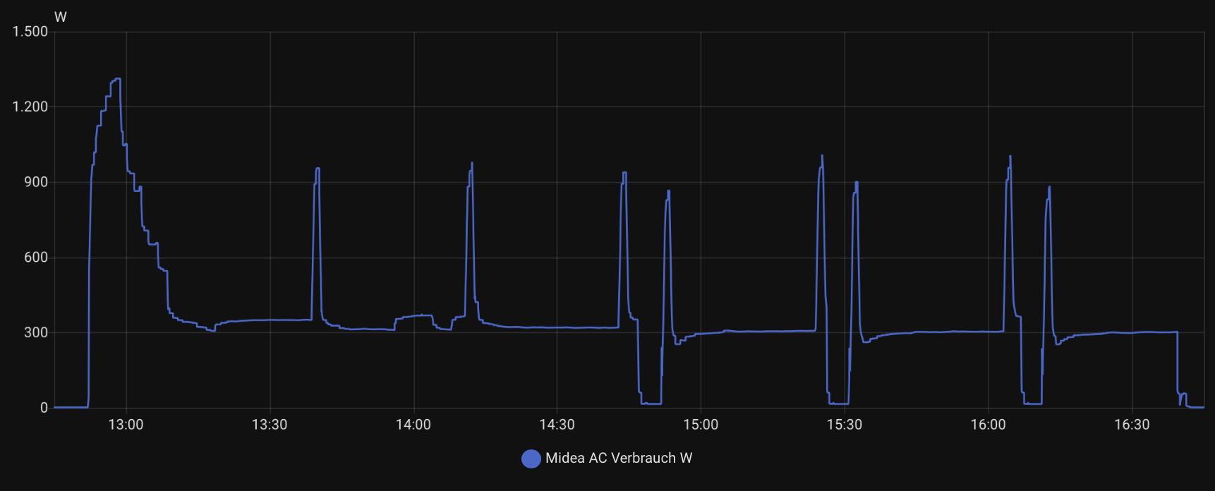

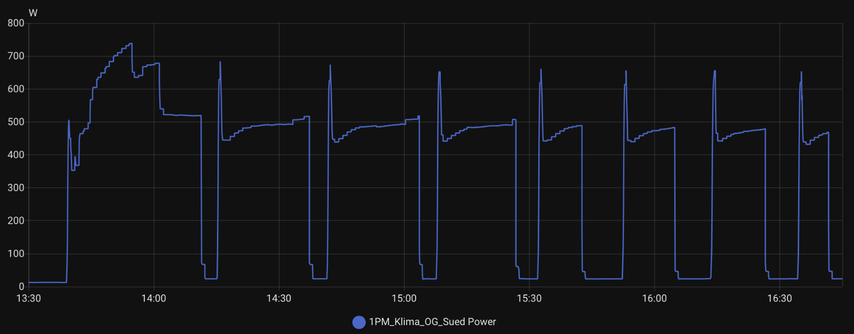

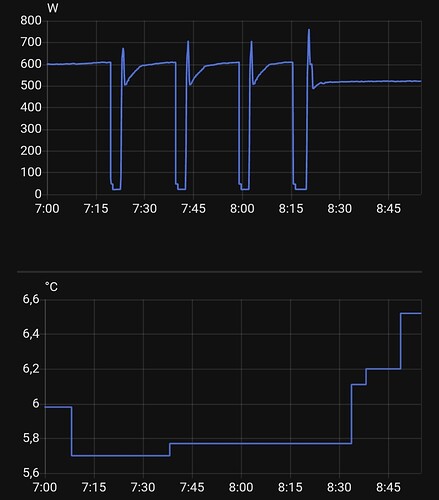

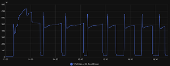

(elektr. Leistung Gerät, Außentemperatur)

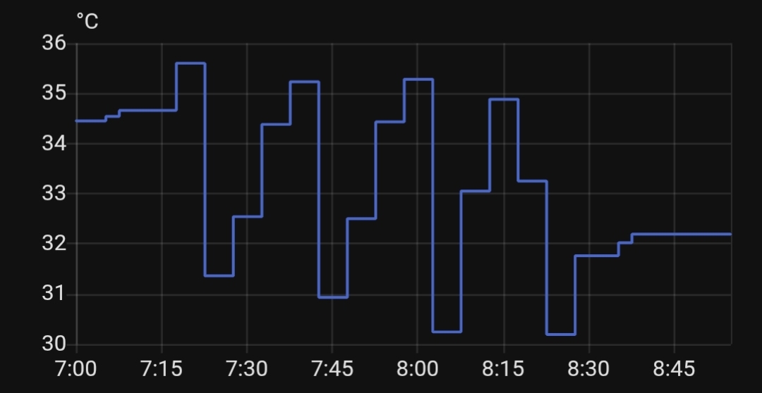

Tür zum Flur wurde wohl aufgemacht, deswegen hört Takten auf. Verbrauch geht wohl runter wegen Außentemperatur Erhöhung?
Außwurftemperatur Innengerät
Das Takten sieht bei mir genau gleich aus. Liegt wohl einfach am zu kleinen Raum + Montage an einer massiven Aussenwand. Bei meiner Midea habe ich jetzt immer automatisch einen Turmventilator mitlaufen, der hat das Takten sehr stark reduziert. Es muss möglichst verhindert werden, dass gerade erwärmte Luft wieder angesaugt wird. Ich nehme an, dass man damit auch bei der TCL das Takten reduziert bekommt.
Allerdings ist das Takten für mich in dem Raum mit der TCL nicht so schlimm. Das Ding heizt gut und braucht nicht viel Strom. Könnte vielleicht etwas leiser sein.
