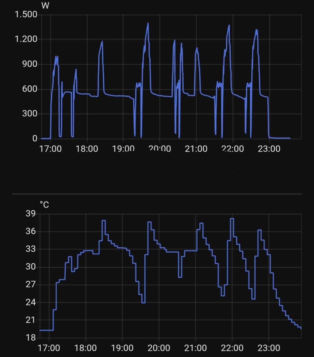

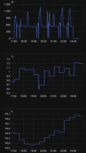

Häufigere Abtaung durch Sensorversetzung?
  1. Versuch
Erst Sensor abgelöst und in Umgebungsluft
Danach wieder befestigt an wärmer Stelle.
Leistung Klimasplit, Außentemperatur, Außenfeuchte
Leistung Klimasplit, Auslaßtemperatur innen
Erst länger abgetaut und viel Abstand, dann häufiger und kürzer.
Morgen gegenversuch
(Außentemperatur schwankt zu stark...mal gucken wann das was wird... ):thinking:
