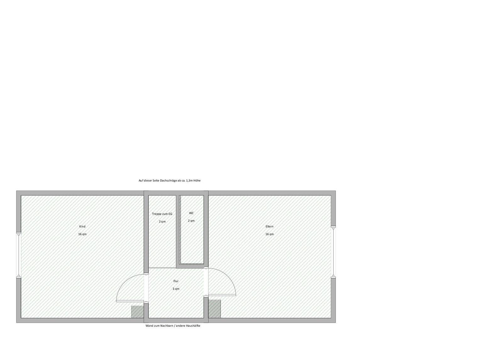

Oben werden halt Kinderzimmer und Schlafzimmer, da sollte es schon möglich sein sämtliche Türen geschlossen zu haben ohne, dass jemand friert...

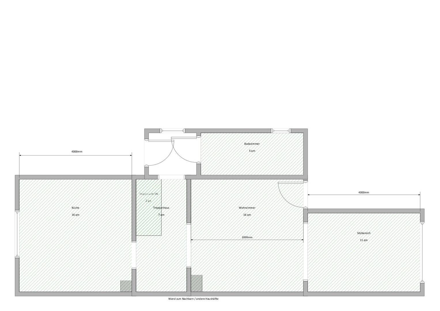

Das Haus besteht im Grunde nur aus 4 Räumen plus Bad. (und Spitzboden - derzeit beheizt, ach ja... Keller auch beheizt - bis auf den Tankraum... müsste man halt mit betrachten)

Hier die Grundrisse:
<a title="Erdgeschoss" href=" Link entfernt " target="_blank" rel="noopener"> Link entfernt
<a title="Obergeschoss" href=" Link entfernt " target="_blank" rel="noopener"> Link entfernt

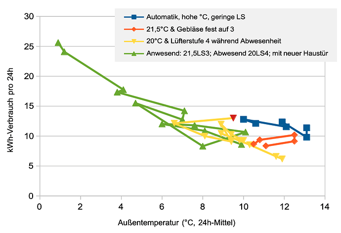

Aktuell brauche ich bei ca. 10°C Tagesmitteltemperatur 8-10 kWh - ich bin da mit den Einstellungen aber noch am experimentieren. Anfangs hatte ich sie auf Auto laufen und musste dann den Raum mit dem Gerät überheizen, aktuell habe ich das mit der manuell erhöhten Lüfterstufe deutlich reduzieren können.
Leider heizt zumindest 1 Gerät ziemlich "am Bedarf vorbei". Das Gerät im Schlafzimmer läuft so, dass es im Kinderzimmer 20°C hat, dafür wird es im Schlafzimmer eher zu warm. Da würde ich intuitiv viel weniger Temperatur fahren. Das macht die Angelegenheit natürlich nicht effizienter.

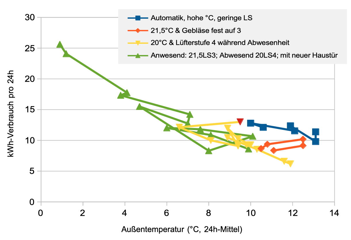

Mal ein kleines Update für alle Interessierten:
Die Bezeichnung der grünen Linie stimmt aktuell nicht mehr, aktuell lasse ich die Anlage durchlaufen, da sie jetzt konstant bei Volllast läuft. Da lässt sich nix mehr sparen.
Zwischen Kinderzimmer und Schlafzimmer läuft aktuell tagsüber ein Ventilator, der die kalte Luft vom Kinderzimmer in das Schlafzimmer befördert. ANdersherum funktioniert wirklich nicht.
Im rechten Diagramm sieht man jetzt ein Problem:

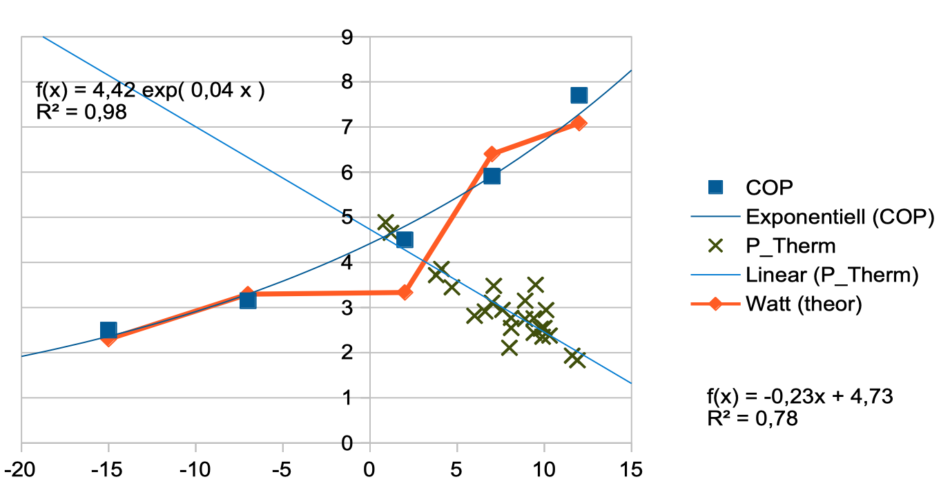

Ich befinde mich mit der Anlage nun in unbekannten Gewässern. Bei Eurovent ist für die aktuelle Temperatur eine geringere Heizleistung angegeben, als sie sich nach dem momentanen COP am gleichen Punkt berechnet. Klar ist lediglich, dass die Anlage konstant Vollgas läuft und es aktuell auch nicht mehr so warm wird, wie zuvor.

Was hast du wo wie gemessen um den COP zu berechnen?
Die Werte für den COP habe ich von Eurovent. Ebenso die Maximal Leistung bei verschiedenen Temperaturen.
Wenn ich versuche das bei Multisplit selbst zu messen, dann wird das wahrscheinlich nicht besser. Die daraus errechnete Heizbedarfslinie liegt aber in einem ähnlichen Bereich, wie die Ergebnisse meiner Heizlast Berechnung.
Bei deinem rechten Diagramm: Es gibt einen stärkeren Effizienzknick so ab etwa 2-3 Grad. Die Kurve sieht also stark anders aus. Ich häng dir mal ein Beispiel an. Ist eine Toshiba Shorai Single-Split.
Der Effizientknick ist doch in meinem Diagramm auch drin. Die orangene Linie ist die Maximalleistung, die ich bei Eurovent gefunden habe. Die blauen Punkte der bei Eurovent angegebene COP, durch den ich eine Näherungsfunktion gelegt habe. Mit dieser Funktion berechne ich dann für die einzelnen Temperaturen den theoretischen COP. Der Widerspruch liegt in den Daten von Eurovent, die bei 2°C eine geringere Leistung ausweisen (Effizienzknick vom Abtauen) und trotzdem einen hohen COP angeben. Die Kreuze oberhalb der orangenen Linie sind daher mit Vorsicht zu genießen, da sie aus dem theoretischen COP errechnet wurden, aber offensichtlich oberhalb der Maximalleistung liegen.
Die blaue Linie, die du über die COP-Punkte gezeichnet hast, hat diesen Effizienzknick bei 2-4 Grad nicht. Du hast ja eher versucht, eine gemittelte Kurve über alle Punkt zu zeichnen. Daduch wird die Unstetigkeit um 2-4 Grad weggenommen.
Was meinst du mit "geringere Leistung" ? Geringer als was?
Die ganzen COP-Werte sind sowieso immer nur auf eine bestimmte Leistung bezogen, bei anderer Leistung bei gleicher Außentemperatur hat man einen anderen COP.
Verstehe ich auch noch nicht. In deinem Diagramm fehlt da auch eine Skala für die Leistung. Aber welche Maximalleistung? Wie hast du da genau gerechnet?
Vielleicht habe ich mich nicht klar ausgedrückt.
Im rechten Diagramm habe ich die Daten von Eurovent eingetragen. Da der Kompressor meines Außengerätes ungefähr 1kW hat, kann ich für COP und Leistung die gleiche Skala verwenden. Auf der Ordinate ist also die Außentemperatur aufgetragen und die Abszisse liegen COP und Wärmeleistung (in kW).
Da Eurovent die Daten nur in einem groben Raster ermittelt und die Außenbedingungen ja auch nicht vergleichbar sind kann ich halt nicht genau sagen wo der Effizienzknick durch das Abtauen exakt liegt und daher sind die über den genäherten COP berechneten Heizleistungen unter 4°C nicht zuverlässig.
