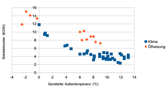

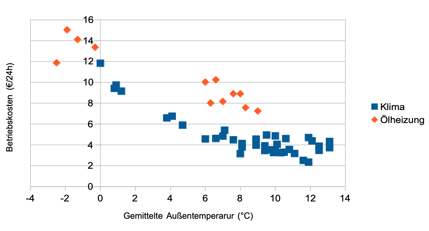

So, hier mal News von der Klimafront:
Die Ölheizung hat jetzt 2 Monate lang monovalent das Haus versorgt, so dass mir langsam mehr Daten für einen Vergleich der Systeme vorliegen.
Die Daten zur Klima findet man weiter oben. Die Ölheizung besteht aus einem Buderus Logano G115 mit Weishaupt WL5 Ölbrenner. Das Datenblatt sagt mir 1,7kg/h Ölverbrauch. Gemessen habe ich nur über regelmäßige Protokollierung des Betriebsstundenzählers. Angenommen habe ich ca. 1,1€/L von der letzten Lieferung (konnte damals nicht wirklich pokern - das wird bei der nächsten Rutsche besser).
Beachten muss man allerdings: Während der Ölbrenner aktuell 6 Heizkörper versorgt, hat die Klima nur zwei Innengeräte. Das merkt man natürlich im Komfort. Testweise geht die Ölheizung aber demnächst trotzdem mal für 2 Wochen in die Pause.
Die Frage, ob man in Zukunft eine LWWP oder 1-2 LLWP zusätzlich statt des Ölbrenners einbaut ist aber momentan wirklich nicht einfach zu klären.
Mein Schornsteinfeger (!) hat mir die Variante LLWP bei der letzten Emissionsmessung jedenfalls empfohlen - ohne zu wissen, dass ich da durchaus im Thema bin. Entsprechend war auch die Begeisterung, dass die Ölheizung bei 8°C nur mit knapp unter 40°C VL lief. Das ist wohl immer noch eher selten anzutreffen.

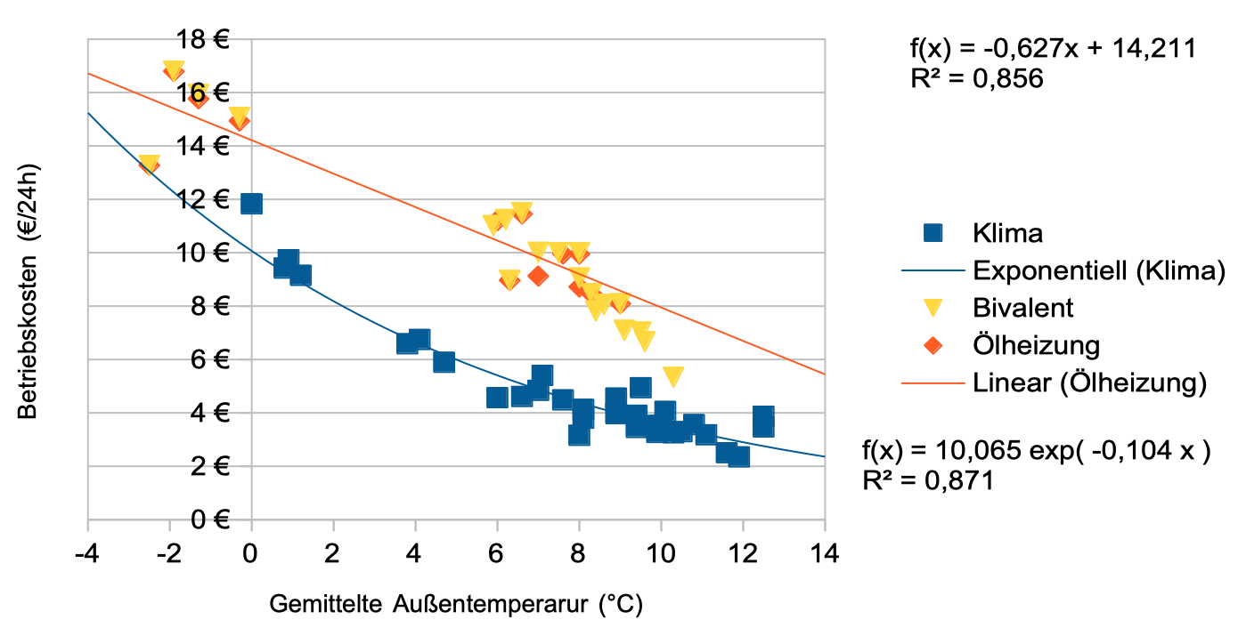

Hier mal wieder ein Update von mir:
Die Ölheizung läuft zusammen mit der Klima mittlerweile als bivalentes System. Aktuell geht die Ölheizung bei 10°C in den Sommermodus. Der Homeassistant merkt über einen Shelly PM mini, dass die Leistungsaufnahme der Heizung unter einen Schwellwert fällt und aktiviert dann die Klimas im Heizmodus. Prinzipiell könnte ich das auch schon früher machen (siehe Diagramm, rechnet sich schon bei niedrigeren Temperaturen deutlich). Dazu muss ich aber erst noch mit der Heizungssteuerung experimentieren. Der einfache Weg über die Sommerabschaltung lässt nicht weniger zu.
Seit dem 1.4. habe ich die Heizung komplett in den Sommermodus geschickt. Ich erwarte jetzt keine durchgängig niedrigen Temperaturen mehr und möchte verhindern, dass die Heizung bei 9° läuft oder schlimmer am Tag mal für 2h angeht und dabei nicht viel mehr als die Peripherie heizt.
Im Diagramm sieht man den Effekt der Bivalenz recht deutlich, wo die beiden Heizkostenverläufe ineinander übergehen.
