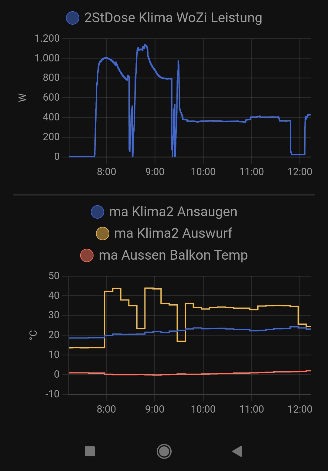

Hallo, nachdem Lothar freundlicherweise seine Daten zur Verfügung gestellt hat habe ich mal mit den Daten von heute Morgen einer Hantech im Wohnzimmer Verglichen.
Gerechnet wie auch Lothar ergibt sich ungefähr folgendes:
Beim aufheizen von 7:45 bis 9:30 --> COP 3,8
Danach bis 11:45 --> COP 4,5
Das kommt mir bei 0° zu hoch vor. Die Werte der anderen zwei stell ich lieber nicht hier rein sonst glaubt ihr mir gar nichts mehr :sweat_smile:
P.s es kaufen gleichzeitig zwei Klimas, dürfte aber nichts an oben rein unten raus ändern.
