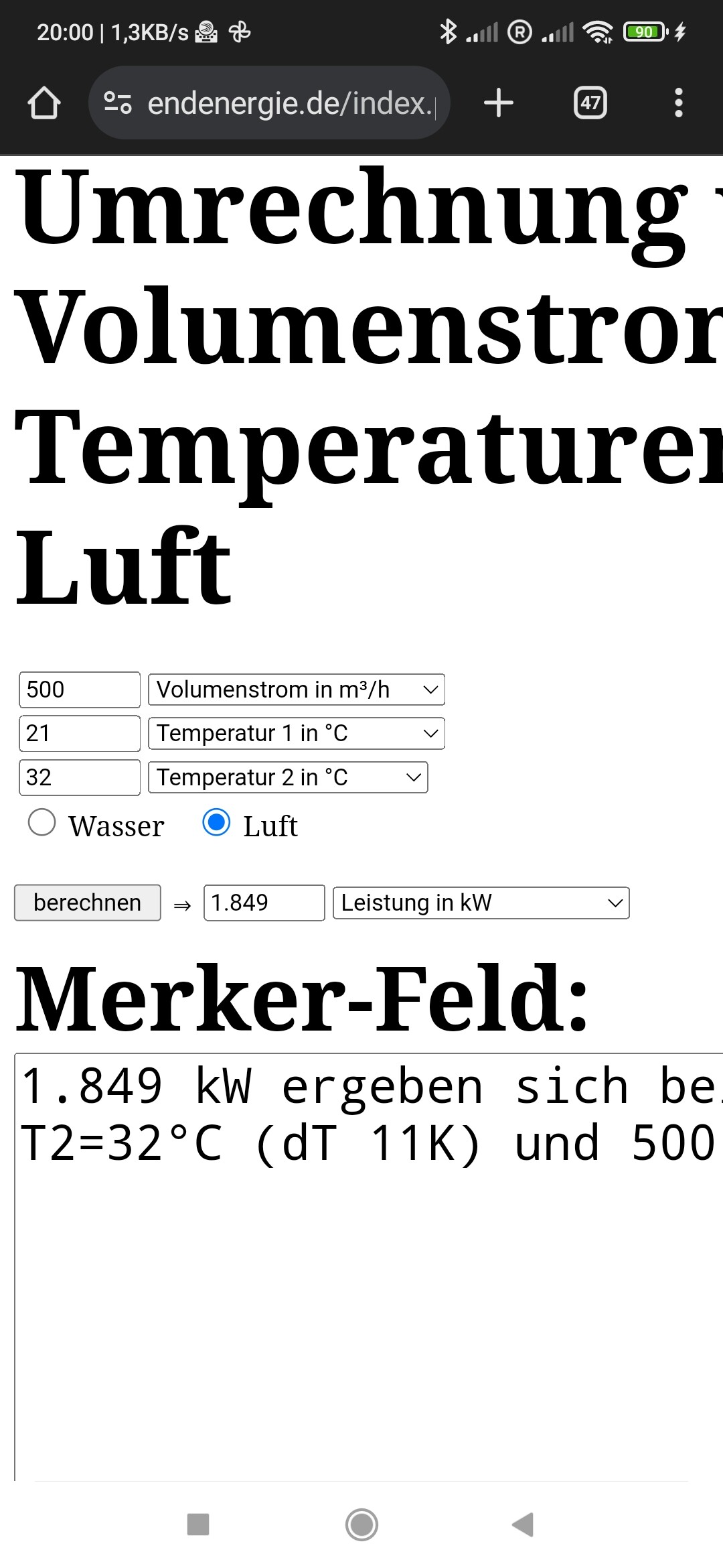

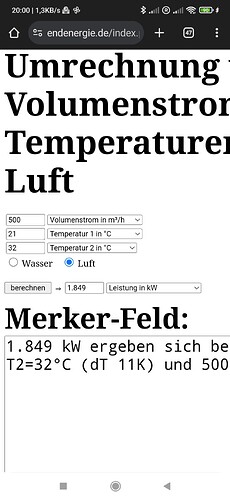

807/287=2,68
Genau so, deshalb haben mich die 1849 W ja gewundert.
Mit dem Heizlüfter hast du doch vermessen, was dein Raum für eine Heizleistung braucht, um die Temperatur zu halten. Das sind 807 W.
Wenn deine Split-Klima nur die Temperatur auf gleichem Niveau hält, muss die auch eien Heizleistung von 807 W produzieren (im Durchschnitt).
Also hast du dann 807 W Heizleistung / 287 W elektrische Leistung = 2,68 = COP.
Nun weichen die 807 W aber stark ab von dem, was man eigentlich mit Volumenstrom und Temperaturdifferenz Ansaug - Auswurf erwarten würde. Da muss also irgendwo noch ein Fehler in der Betrachtung drinhängen.

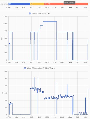

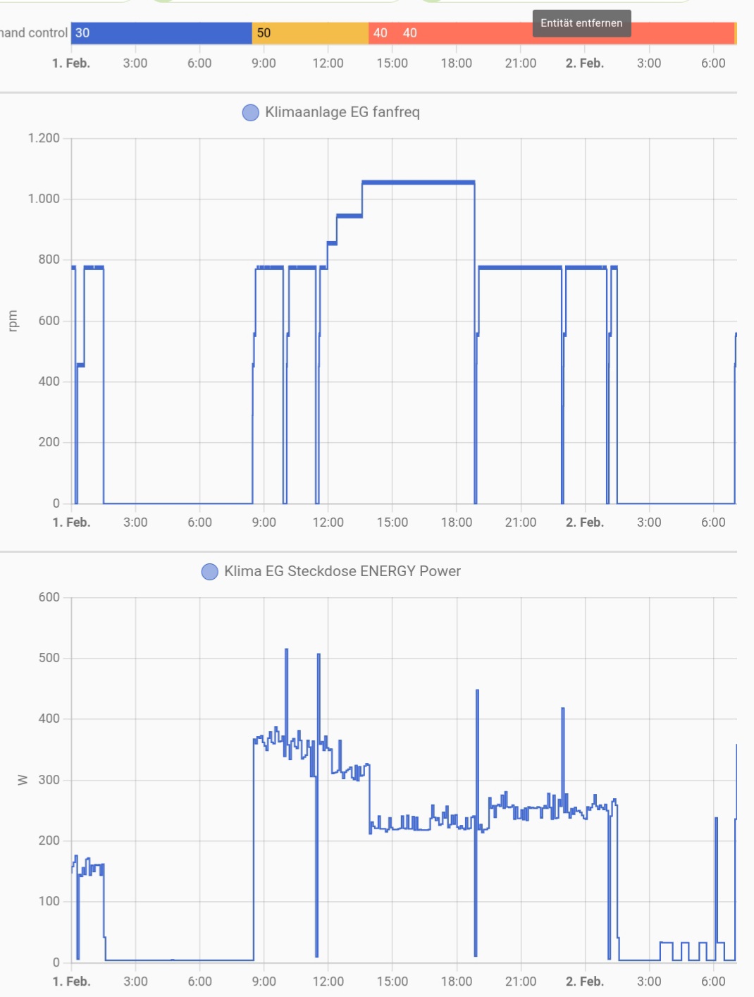

Ja, die drehzahl ist ein sensorwert, zumindest in home assistant.
Ich hänge jetzt an der umrechnung drehzahl zu volumenstrom. Man sieht ja, dass sich die drehzahl ändert. Oder geht das nicht in den cop faktor ein, weil einlasstemperatur und auslasstemperatur reichen um den cop faktor zu berechnen ?

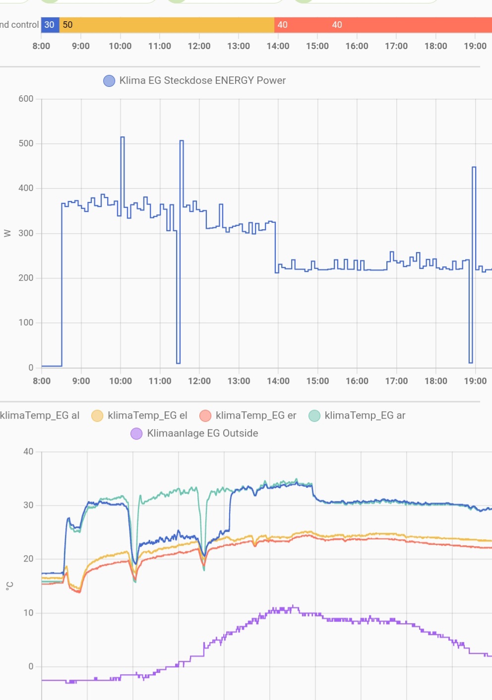

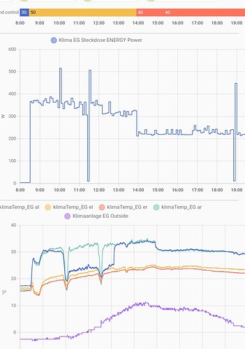

Das ist meine klimaanlage. Man sieht auch schön die drei abtauvorgänge.
Der auslass links sensor war abgegangen, 10.00 bis 12.00.
Die lüfterdrehzahl ist angestiegen als ich demand von 50 auf 40 runter gestellt habe. Der verbrauch ging um 100 w ( 33 prozent @win) runter.
Ich programmiere bei gelegenheit den code weiter oben, lasse nen cop faktor ausrechnen. Egal was für ein x faktor ich ansetze, es muss ja änderungen geben. Die ich mit den anderen parametern vergleichen kann. Wenn der cop faktor unrealistisch ist, wird der x faktor angepasst. Zumindest habe ich ne aussage, wie sich der cop faktor in sich ändert. Die berühmten mehr oder weniger prozent. Auch wenn der ausgangswert nicht genau fest steht.
Hallo, endlich mal was konkretes. In der Zeit von 14 bis 18 Uhr werden grob gesagt um 10° aufgewärmte Luft mit 200W Leistung erreicht. Nach der Berechnungsmethode am Anfang dieses Threads kommt ein sehr hoher COP wert raus.
Kann das wirklich sein?
Es sind eher 6 grad als 10 grad.
Die sonne scheint auch gut direkt auf das aussengerät. Das macht bestimmt auch viel aus.
Ich bin gerade dabei, mich in dieses thema einzuarbeiten. Wie gesagt, wenn der errechnete cop faktor nicht sein kann, dann muss der x faktor reduziert werden.
Was ich sagen kann:
Die split klimas machen mit sehr wenig verbrauch ein zimmer warrm. Mein 2.000 w heizlüfter ist der horror im verbrauch. Der macht auch warm, aber zu einem sehr hohen verbrauch. Wenn ich das aus dem bauch raus vergleiche, stimmt ein hoher cop faktor.
Ich kann auch mal zurück gehen, grafiken mit aussentemperaturen hier rein stellen. Alle wichtigen parameter können leider nicht zusammen abgebildet werden.

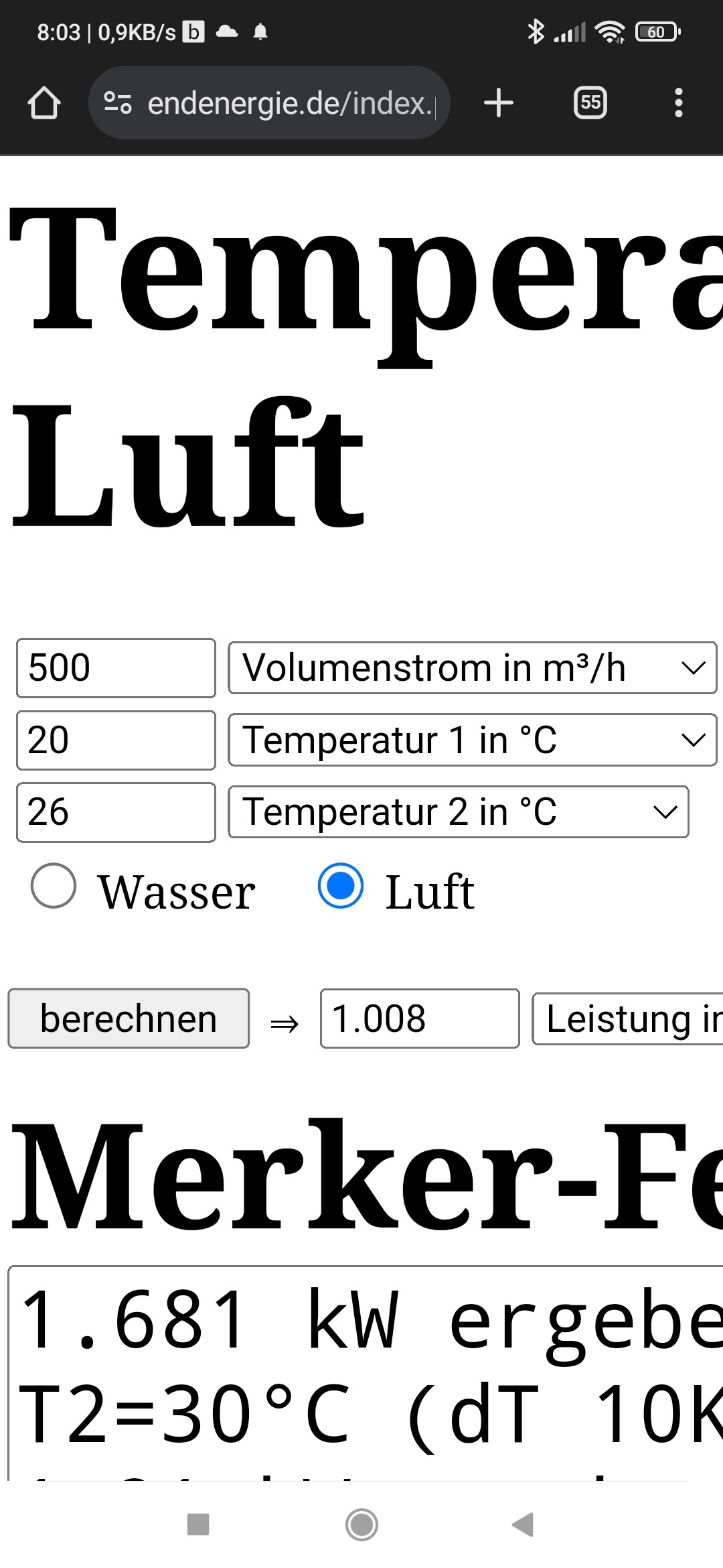

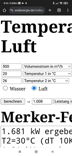

Hallo, auch mit 6° kommt schon ein COP von ca 5.
Und das bei Volumenstrom von 500m3 .
Entweder übersehe ich was oser es kann nicht sein. Auch mein Heizlüftertest spricht dagegen.
Hier hilft nur der Fachmann :hugs:

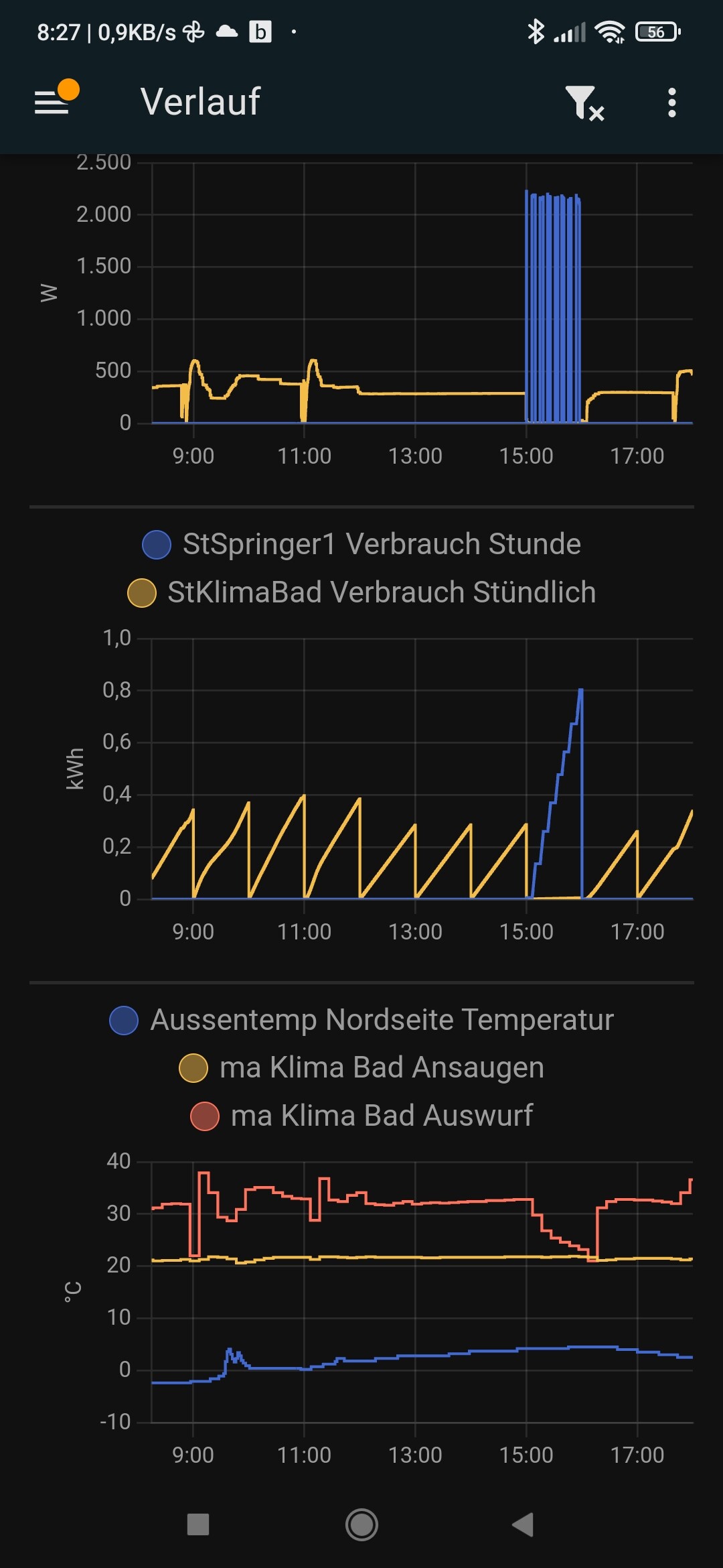

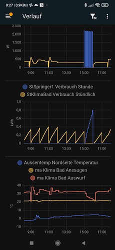

Ein Ausschnitt aus meinem Badezimmer. Heizt auch durch offene Tür den Flur.
Um 15 Uhr war Lüftertest. Ansaugen und Zimmertemperatur ist bei mir gleich. zwei mal enteisen am Morgen bringen etwas unruhe rein sonst läuft sie immer so vor sich her. Hier scheint keine :sunny: .
