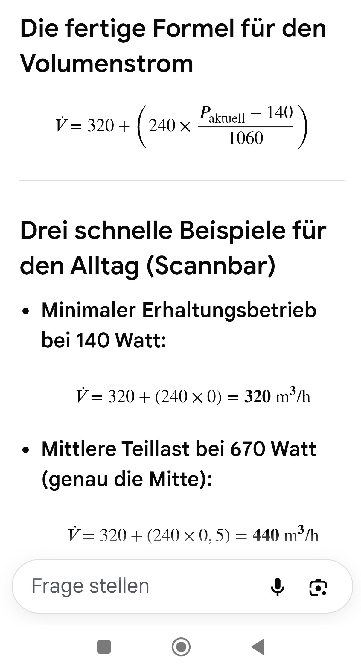

Hallo allerseits,
ich habe, mit wenig Hoffnung, der KI die Aufgabe gestellt den Luftausstoß (m3h) für den Auto Modus zu ermitteln. Die anderen Modis stehen im Datenblatt. Einzige Bedingung: Keine komplexen Berechnungen.
Das Ergebnis veblüfft​:face_with_monocle::clap::flexed_biceps:
P = Momentane Leistung
240 = differenz von M3h max min (aus Datenblatt)
140 - 1200W Leistungsspektrum der Klima
140 = Minimum Watt
1060 =Wmax - Wmin
Trotz der einfachheit stimmt bei den ersten Tests an der Hantech verblüffend genau!
JETZT kann ich endlich auch AUTO bei COP und AZ Berechnungen verwenden.
Ich teste gerade ob man nicht die ganzen Lüfter stufen mit dieser Berechnung ersetzen kann. Was meint Ihr?
Gruß Carlos

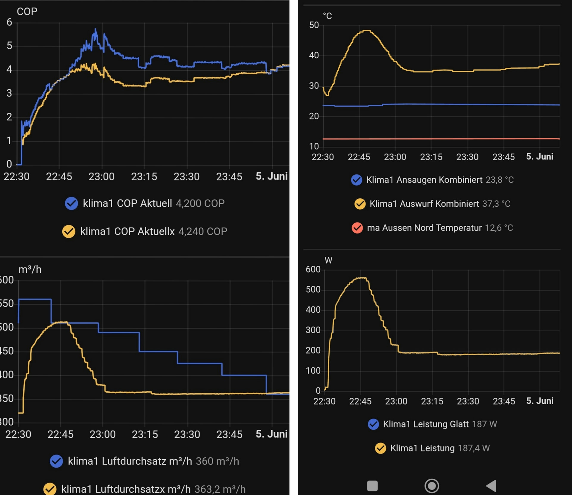

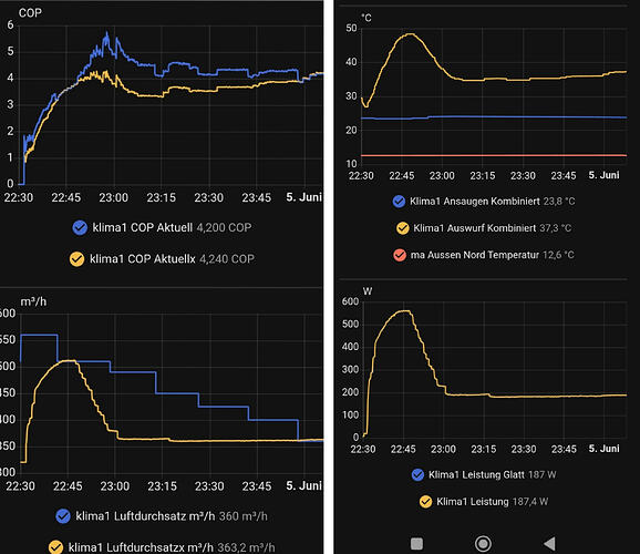

Zur besseren Übersicht ein Erster Lauf mit allen Stufen von Turbo zu silence der Hantech. Links: Blau Wie bisher mit Lüfterstufe, Gelb Verhältnisrechnung ohne Lüfter. Alle Parameter und Rechenroutinen sind bis auf M3/h identisch. Beide COP’s sind mit Faktor 0,4845 gerechnet.
NACHTRAG: da die Abweichung für die Lüfterstufe AUTO recht klein ist, werde ich es ausschließlich dafür verwenden. So wars ja eigentlich von der KI gedacht. Die restlichen Luft stufen wie bisher. Die genauen Umdrehungen werde ich mit Digital Tachometer Analysieren.

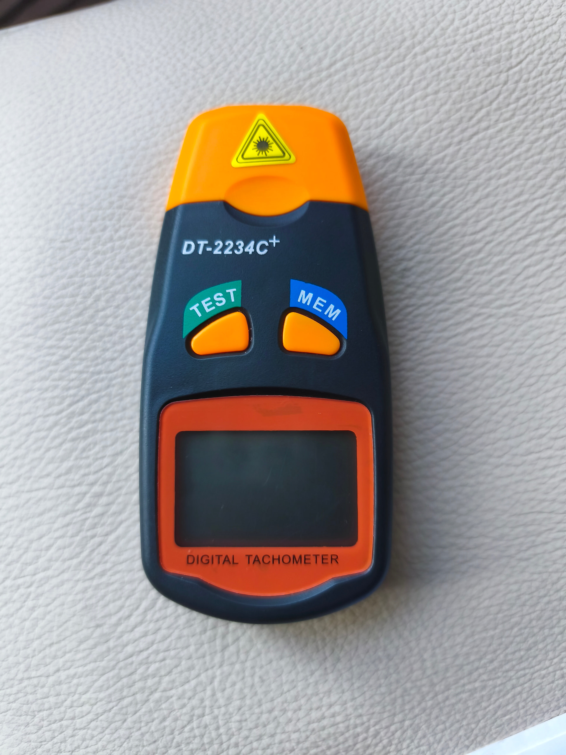

ich messe z.Zt. die Lüfter Umdrehungen meiner Hantechs mit diesem China-Gerät.
Ich bin erstaunt und Begeistert. Die gemessenen Werte aller 7 Stufen, von Turbo bis Stumm stimmen exakt mit den rpm Angaben aus dem Datenblatt der Hantech. Gemessen wurden alle Stufen im Mode FAN (kalt) und im Mode HEIZEN. Kühlung erspare ich mir :cold_face: Wenn alle Stufen stimmen werden wohl auch die Messungen für AUTO stimmen​:+1:
Kaum zu Glauben, aber die Abweichung liegt bei < 0,5%.
Da hat wohl China und TCL ganze Arbeit geleistet :clap::clap::clap:
Jetzt bleibt nur die Frage übrig, wenn die Lüfter Werte beim Heizen 100% stimmen warum den COP mit Faktor rechnen. Und umgekehrt erscheinen mir die COP Werte ohne Faktor einfach zu Hoch.
Gruß Carlos
P.s. Man muss der Anlage erstmal ein paar Minuten lassen bis sie sich Einpendelt. Das hat mich immer verwirrt und hab deshalb falsch angenommen das die Stufen Lotterie spielen. Dann geht der Wechsel zwischen den Stufen schnell und genau.

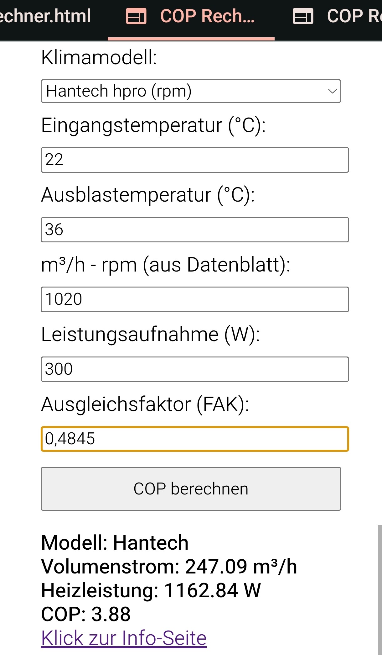

Verstehe den Zusammenhang von dem Faktor mit der Drehzahlmessung hier nicht. Der Faktor nach der SimpleCOP Methode wird doch deshalb genutzt, weil man sich bei einer gleichbleibenden Drehzahl dann vieles an Messwerten sparen kann. Man muss die Drehzahl nicht kennen, man muss den Volumenstrom nicht kennen, man ermittelt einfach empirisch, bei welcher Temperaturdifferenz mit welcher Leistung zu rechnen ist.
Oder mal die umgedrehte Frage: Wie hast du dir denn vorgestellt, dass du aus der Drehzahl den COP berechnest? Oder was meinst du damit "den COP ohne Faktor berechnen" ? Wie denn?
Hallo, die Lüfterdrehzahl lifert doch die Grundlage für den Volumenstrom in m3/h. Die einzelnen Stufen sind im Datenblatt angegeben. Nach dem Motto
Rpm 1120 = 560m3h, rpm 1020 = 510……
Wenn ich jetzt aber Werte dazwischen, z.b. Luftermode AUTO rechnen will, oder Staub ist auf dem Filter muss ich doch wissen wie die Drehzahl ist um entsprechend m3h umzurechnen. Dann stimmt die Angabe vom Datenblatt nicht mehr.
Der von mir gemeinte Faktor ist nur eine Größe um den ausgerechneten COP auf ein vernünftiges Mass zu bringen. Du rechnest dafür mit 0,4845. Ich will in Zukunft den aus dem Wärmebedarf (bereinigt) der letzten 20 Jahre nehmen. Wenn ich den COP mit einem Faktor von 0,65 multipliziere bin ich annähernd Synchron mit dem AZ des Hauses für Heizen.
Die Frage war ob ein Ausgleichender Faktor notwendig ist wenn die Werte rpm und m3h zu 100% stimmen.
Beispiel mit rpm und Faktor 0,4845, ohne Faktor würde hier ein COP von 8 rauskommen.

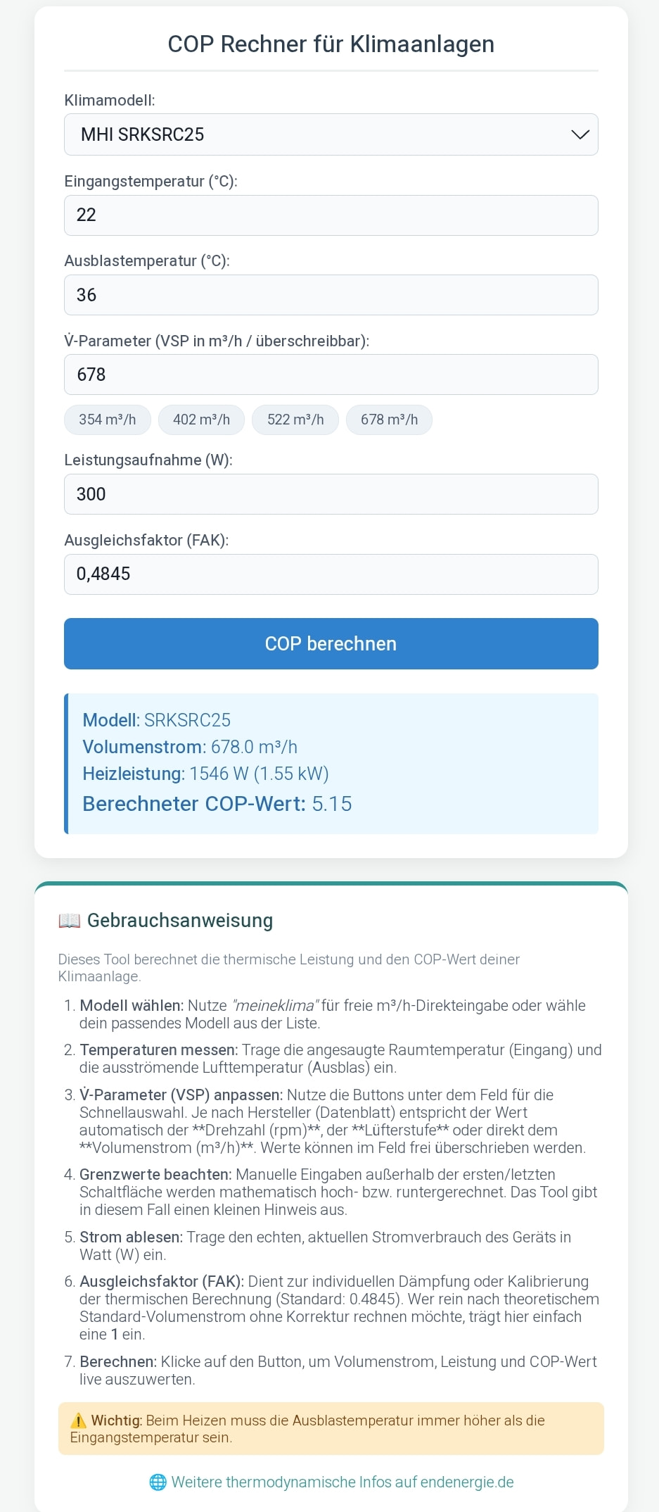

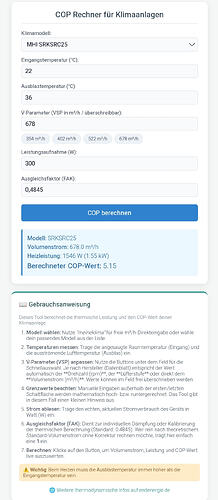

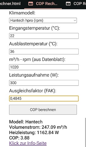

Hallo COP Freunde,
ich habe COP Rechner für jedermann überarbeitet. Vor endgültiger Freigabe würde ich die Cracks unter euch bitten nochmal drüber zu schauen. Ich habe alle mir zugängliche Klimas (Datenblätter) bereits aufgenommen (16 Stück :hot_face:) und eine generelle für alle Fälle. Aber schaut bitte selbst. Unten ist eine gebrauchsanweisung. Ist alles Verständlich?
Ruft bitte diesen link auf. Da könnt ihr nach :heart: lust auf eurem Rechner stöbern
Über Rückmeldungen würde ich mich freuen.
Gruß Carlos
P.s ergänzt am 13.06.2006. Der rechner wurde überarbeitet (neue Funktionen und Visuell). Neuer Link zum Direkteinstieg. Nun ist kein Download auf euren Rechner nötig. klick doch mal​:+1:
Hallo, das sieht ja jetzt sehr schön und verständlich aus.
Meine Anlagen laufen zwar derzeit nicht, so dass ich nicht direkt das Ergebnis vergleichen könnte. Aber gespielt mit paar üblichen Werten aus der Heizperiode sehen die Ergebnisse recht stimmig aus. :+1:

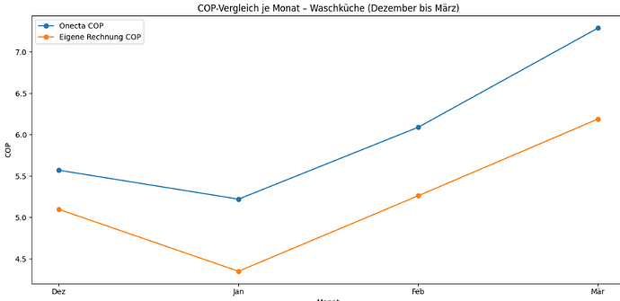

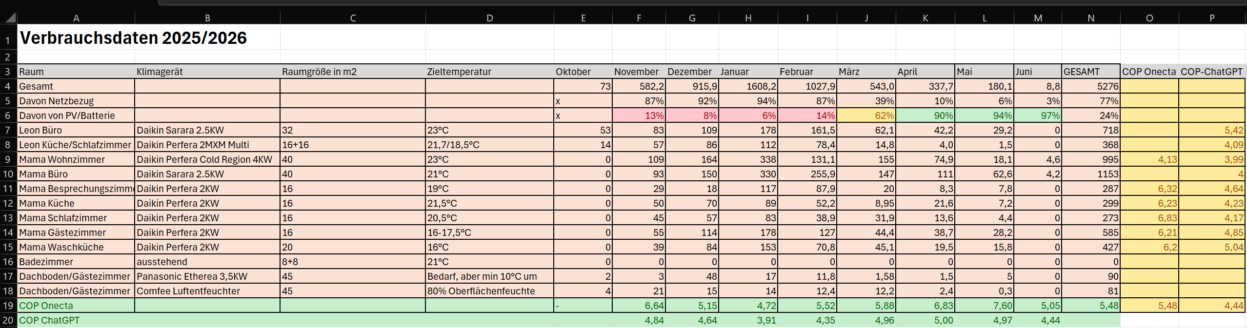

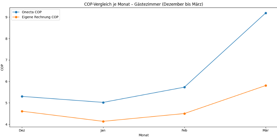

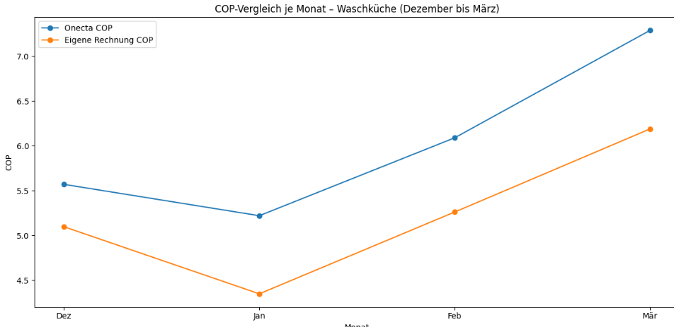

Weiß eigentlich jemand anhand welcher genauer Daten Onecta den COP berechnet?
Ich habe mal einen vereinfachten Datenpool durch die KI geschoben und habe stark vereinfacht angenommen:
Liquid = Reale Ausblastemperatur
Luftdurchsatz der Lüfterstufen = was Daikin im Datenblatt sagt
Ansauglufttemperatur = AC-Home -1°C
Stromverbrauch = was Shelly sagt

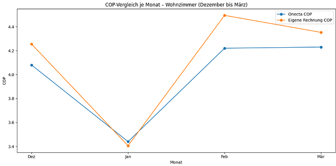

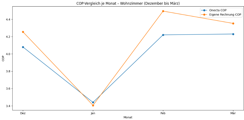

Ergebnis Onecta vs. ChatGPT in den Monaten Dezember-März
Wohnzimmer, das passt überraschend sehr gut

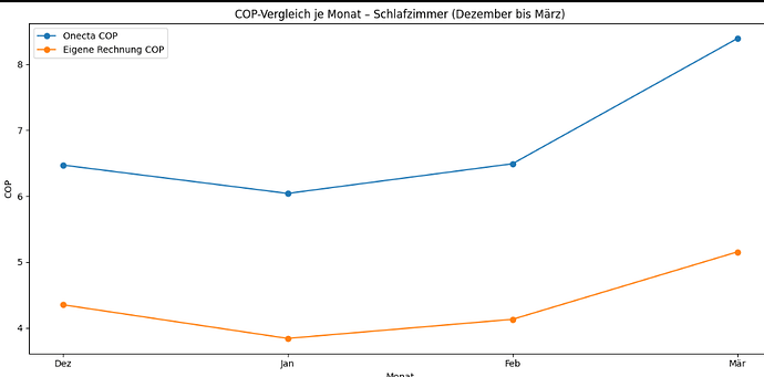

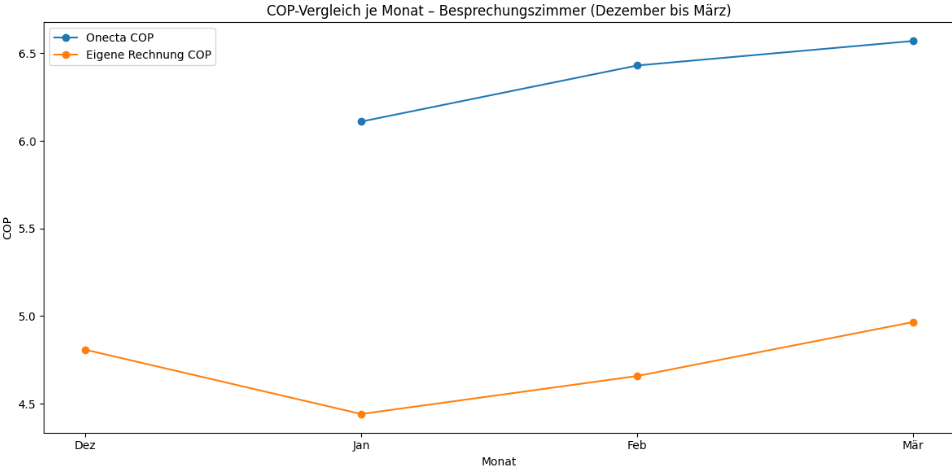

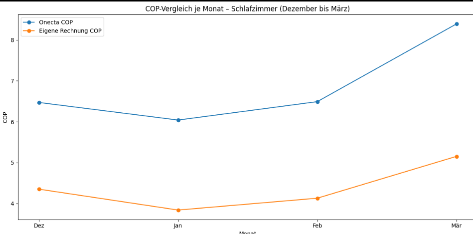

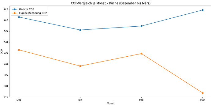

Aber wo es jetzt interessant wird. 5x Perfera 2KW in den Räumen.
Ergebnisse aber grundlegend unterschiedlich.
Raum1
Raum2
Raum3
Raum4
Raum5

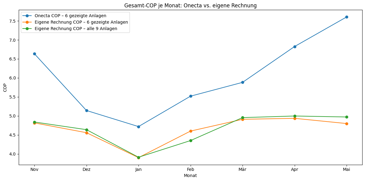

Alle Anlagen kombiniert (natürlich korrekt gewichtet)
Die Tatsache, dass der COP im November, April und Mai ganz besonders auseinander läuft ist für mich aber nachvollziehbar. Onecta rechnet sämtliche Standby-Verbräuche nicht sinnvoll mit sondern ignoriert diese. Und in heizarmen Monaten fallen die halt bedeutend mehr ins Gewicht.
Was ich jetzt mal machen werde ist nächsten Winter mal 1-2 Anlagen mit Ansaugluft- und Ausblastemperatursensor manuell nachzurüsten um rauszfinden wie gut AC-Home am Innengerät und Liquid-Temperature überhaupt näherungsweise zu verwenden sind.
Es wäre ja natürlich ein Wuschszenario gewesen wenn man in der Lage wäre nur mit den Bordwerten selbst ne sinnige COP-Rechnung aufzustellen die auch ungefähr das berechnet was Onecta bestimmt. Aber so trivial scheint es nicht zu sein.
Hier in Spalte O/P und auch in Zeile 19/20 nochmal genaue Zahlenwerte zum Vergleich
