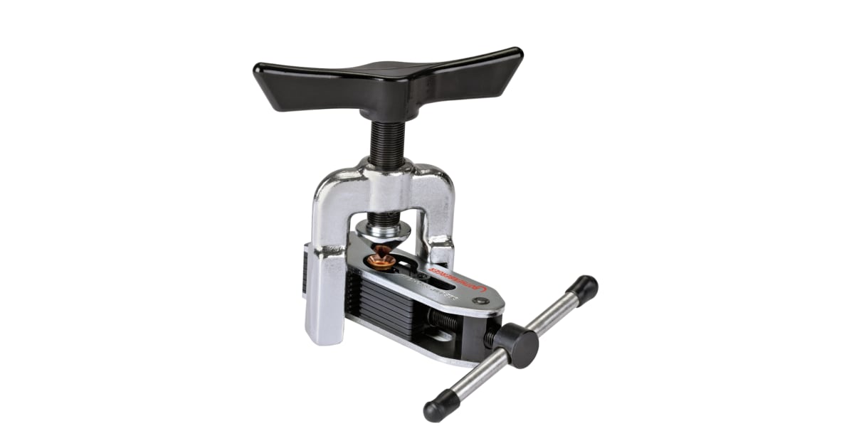

Habe jetzt "Rothenberger" aus Chinal bestellt:
Das Ding gibt es bei eBay für 17 Euro.
Hat jemand Erfahrung wie gut das ist, wenn Rothenberger es selbst für 45 - 70 Euro verkauft...?

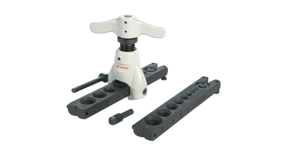

Das ist kein Taumelbördelgerät, würde ich nicht kaufen.
Bördel müssen wirklich sauber gefertigt werden, da am Werkzeug zu sparen, ist keine gute Idee. Muss kein teures Rothenberger für 300 Euro sein, aber gute China-Qualität für 50-100 Euro sollte es schon sein. DSZH ST-806 zum Beispiel.
Das sind bei Ali 60,- inkl. aktueller Staatsabgaben. Über 100.- bei eBay aus China. Das, was ich aus o.g. Grund vermeiden wollte.
Mich wundert es, dass Rothenberger das ROTHENBERGER 2226.01 teuer durchreicht, demnach könnte es als Nichttaumelgerät ja ausreichend sein (?)

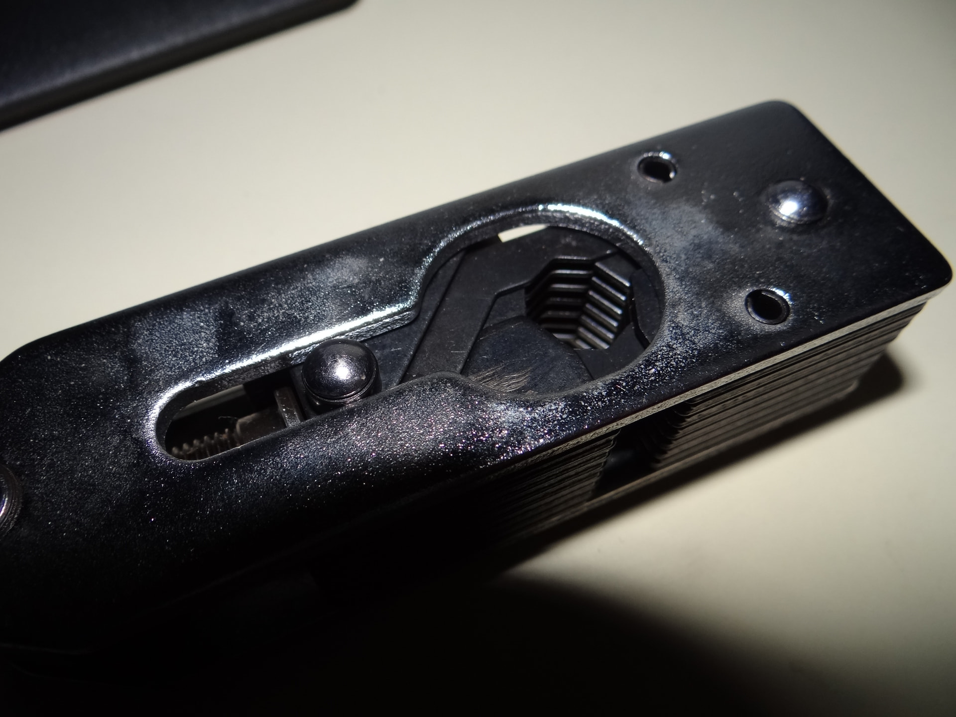

Ich habe gerade den "Rothenberger"_Chinabördler für 17 Euro erhalten.
Leider macht die Klemmaufnahme, die letztendlich den unteren Kelchverlauf des Bördels formen soll, einen beängstigenden Eindruck.
Es ist damit kein "Gegenhaltetrichter" vorhanden.
Das ist mir zu unsicher und ich habe dankbar Andreas's Vorschlag befolgt ein ST-806A zu bestellen und dann zu benutzen.

Ich hab den, Originalteil, im Einsatz:
Drei IGs mit zwei AGs bereits installiert, am letzen Wochenende die Bördel für die nächsten zwei IGs gemacht - ich kann das Gerät nur wärmstens empfehlen.
Einziger Wehrmutstropfen, wenn man die Möglichkeit hat sich eine Schablone für die "Einschubtiefe" der Rohre in die Matritze anzufertigen hilft das umgemein. Jedoch bekommt man nach einer gewissen Zeit auch ein Gefühl für die Einschubtiefe, selbst wenn es z.T. nur um ein zwei Zehntel geht. Am Ende den Bördelaußendurchmesser nochmal messen und mit den Angaben des Klimaherstellers abgleichen und dann klappt das.

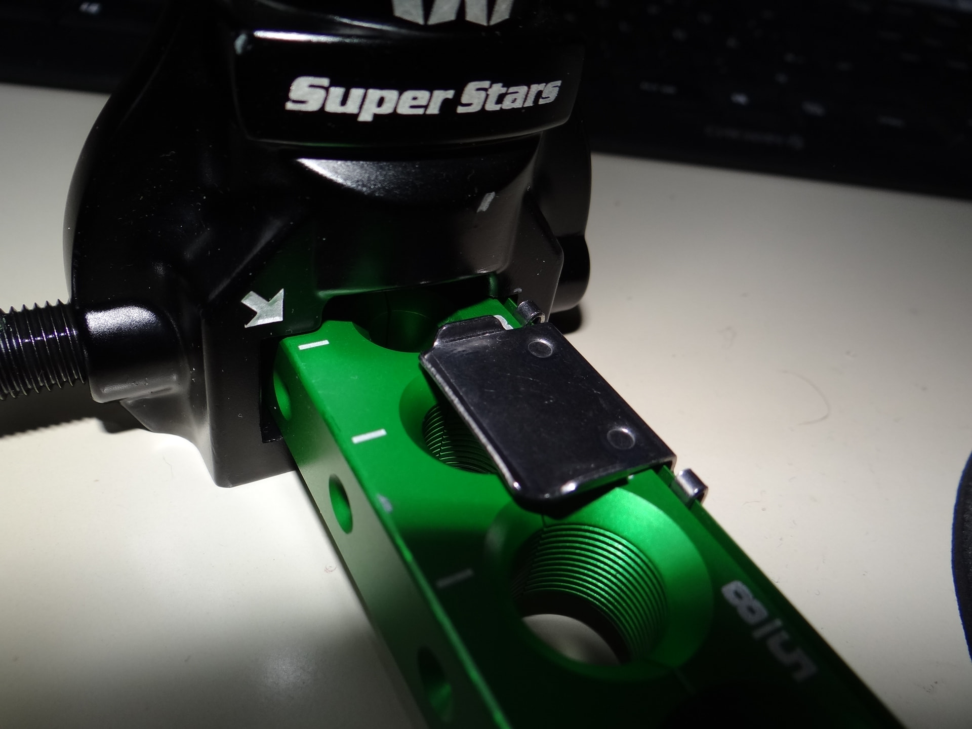

Und auch das beeindruckende ST-806A bekommen.
Bleibt der Anschlagschieber plan auf dem Bördelunterteil liegen und man schiebt das Rohr von unten gegen diesen Anschlag, egal welcher Rohrdurchmesser?
Damit ist der äussere Bördeldurchmesser dann korrekt?
