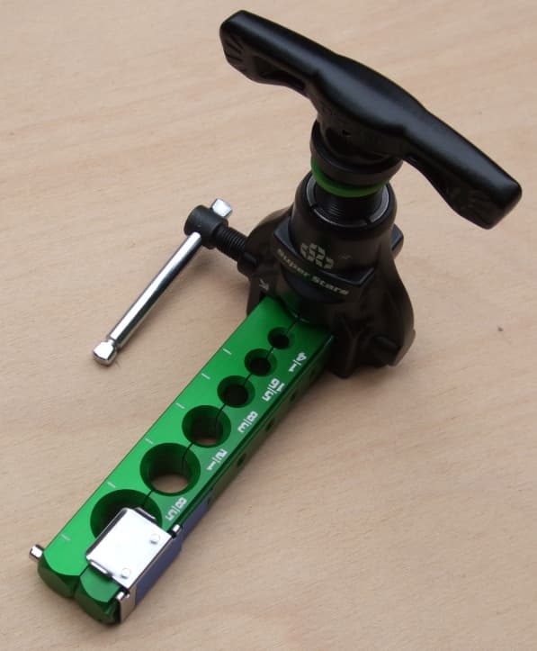

Beispiel Taumelbördelgerät DSZH ST-806A
Zentrales Werkzeug ist das Bördelgerät. Weit verbreitet und technisch recht ausgereift sind sogenannte Taumelbördelgeräte. Der Kegel, der den Bördel formt, sitzt außermittig. Dadurch umfährt er das Rohr und weitet es immer nur mit punktuellem Kontakt. Das ist deutlich materialschonender, als würde nur ein Kegel genau senkrecht ins Rohr eindringen, wie es bei preisgünstigen Bördelgeräten der Fall ist. Durch diese Walzbewegung wird auch die Oberfläche deutlich besser und das Rohr reißt nicht so schnell ein.
Taumelbördelgeräte kommen fast durchweg aus China von vielen Anbietern. Sie sehen sich alle sehr ähnlich, unterscheiden sich nur in Details. Das Funktionsprinzip ist immer gleich.
Bei einem Bördelgerät kommt es viel auf eine hohe Präzision an. Leider kann man es Bildern in den Shops nicht ansehen, wie gut die Qualität ist. Das bleibt also ein wenig Glück, ob man was Brauchbares erwischt. Ich würde nicht zu billig kaufen, auf Empfehlungen im Forum achten und vielleicht auch aus Quellen, die eine gewisse Verlässlichkeit erwarten lassen. Preislich liegt Chinaware im Bereich zwischen 30-150 Euro, wobei das meist ein Set aus Bördelgerät, Entgrater und Rohrschneider ist. Auch sind typisch Bördeleisen für metrisches und zölliges Rohr dabei. Die Split-Klimageräte haben ab Werk in aller Regel Bördelmuttern für zölliges Material.
Als erste Orientierung: Bördelgeräte der chinesischen Firma DSZH sind in der Regel in Ordnung, wobei auch die zahlreiche Qualitätsstufen haben. Nicht zu billig kaufen. Kauf über Temu oder Aliexpress ist in der Regel deutlich günstiger, als über Quellen aus Deutschland.
Wer beim Bördelgerät mehr auf Nummer sicher gehen will, kauft sich ein Taumelbördelgerät von Rothenberger. Hier wird sehr wahrscheinlich gut auf gleichbleibend hohe Qualität geachtet, preislich liegt es bei etwa 240 Euro, allerdings ohne Entgrater und Rohrschneider. Ist nur ein Bördeleisen dabei, darauf achten, dass es zöllig ist.

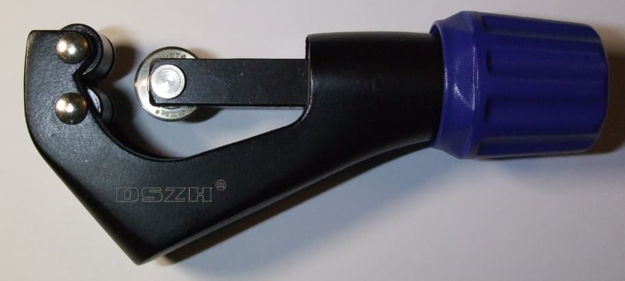

Beim Rohrschneider ist es ähnlich: Jede Menge Angebote aus China auf allen üblichen Plattformen wie Ebay, Amazon, aliexpress, temu. Oder auch Rothenberger, z.B. der Tube Cutter 35. Der Rothenberger ist zusätzlich interessant, weil man mit recht wenig Materialverlust schneiden kann. Auch hier ist der chinesische Hersteller DSZH einen Blick wert.
Wichtig ist, dass der Rohrschneider ordentlich scharf ist, damit möglichst wenig Grat entsteht.

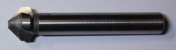

Eine interessante Alternative für eine sehr saubere Entgratung sind 3 schneidige Kegelsenker, allerdings nicht die gebräuchliche 90 Grad Version, sondern 60 Grad. Mit 90 Grad müsste man zu viel Material wegnehmen, um den Grat zu entfernen. Den Kegelsenker nutzt man am besten im Akkuschrauber, so erreicht man die saubersten Ergebnisse. Ein Durchmesser von 10-12,5 mm passt für 1/4 - 3/8 Zoll Rohr.

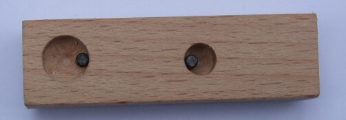

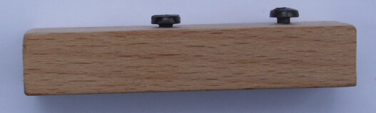

Eine weitere Variante: In ein Stück Buchenholz wurde ein 7mm Loch und ein 10mm Loch ca. 3mm tief gebohrt. Nun wird noch ein 2,7mm Loch am Rand der beiden Löcher gebohrt. Dies sind Durchgangslöcher, durch die dann eine M3 Schraube eingedreht wird. Diese dienen als Anschlag, der so präzise justiert werden kann. Ist schnell gebaut, flexibel justierbar und funktioniert solide.
Ansicht von unten. In den Sacklöchern sieht man die Ende der M3 Justageschrauben.
Ansicht von der Seite. Oben sieht man die unterschiedlich tief eingeschraubten Justageschrauben.

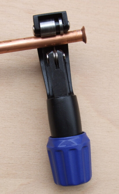

Rohre schneiden
Die meisten Rohrschneider funktionieren nach dem gleichen Prinzip: Das Rohr wird auf 2 eingebaute Stützrollen gelegt, gegenüberliegend gibt es ein Schneidrad, was schrittweise über ein Drehrad zugestellt werden kann. Man öffnet den Rohrschneider, in dem man das Schneidrad weit zurückdreht, legt das Rohr zwischen die beiden Stützrollen und fährt das Schneidrad soweit heran, bis es leicht auf das Rohr drückt.
Jetzt dreht man den Rohrschneider 1-2 mal um das Rohr, wodurch das Schneidrad rundherum ins Rohr schneidet. Dann dreht man ein klein wenig an der Schneidradzustellung, so dass hier wieder etwas Druck aufs Rohr kommt. Dann dreht man wieder 1-2 mal ums Rohr.
Typischerweise hat man nach 8-12 Umdrehungen mit vielleicht 5-8 Zustellungen das Rohr durchtrennt.
Hier ist etwas Übung wichtig, damit man Erfahrungswissen entwickelt und den Prozess optimiert.

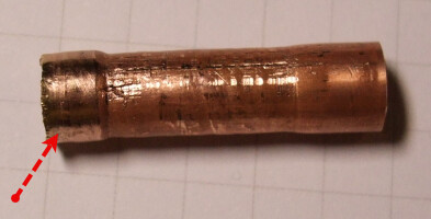

Günstig ist, lieber etwas mehr Umdrehungen und nur sanfte Zustellung. Dadurch verformt man das Rohr nicht und der Grat wird kleiner.
Dort wo geschnitten wird, sollte das Rohr gerade und unverformt sein. Das ist die Grundlage für einen sauberen Schnitt.
Folgende Haltung hat sich bewährt:
  • Rohrschneider hält man so in der Hand, dass man von oben das Rohr einlegen kann und das Drehrad zu einem hin zeigt.
  • Wenn man von rechts auf den Schneider schaut, dreht man nun entgegen des Uhrzeigers
  • Zu dieser Drehrichtung passt dann die Zustelldrehrichtung des Drehrades sehr gut. Man dreht immer dann ein Stück weiter, wenn das Zustellrad von einem weg zeigt.

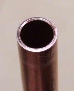

Beispiel für ein sauber entgratetes Rohr
Eine gute Entgratung braucht etwas Übung und das richtige Werkzeug. Diese oft genutzten rohrförmigen Teile mit 3 Messern funktionieren akzeptabel, erzeugen aber einen rauhen Rand später beim Bördel. Hier auf die Drehrichtung achten, sie schneiden typischerweise nur, wenn man sie nach rechts dreht, also so, wie man auch eine Mutter aufschraubt. Wie viel Kupfer man herunterschneiden muss, bis der Grat weg ist, muss man experimentell herausfinden. Für die Prüfung, ob noch ein Grat vorhanden ist, kann man mit einem spitzen Bleistift von innen über das Rohr fahren. Die Lupe kann auch helfen, das Ergebnis zu inspizieren.
Ich würde die 3-schneidgen Kegelsenker mit 60 Grad Winkel im Akkuschrauber empfehlen. Das Ergebnis ist deutlich sauberer. Eher langsame Drehzahl wählen.
Grundsätzlich ist wichtig, das Rohrende immer schräg nach unten zu halten, damit keine Späne ins Rohr fallen können. Hier gilt die Regel, dass der Kältekreislauf absolut sauber bleiben muss.
Es kann trotzdem passieren, dass einzelne Späne noch im Rohr hängen bleiben. Hier kommt dann die kleine Interdentalbürste zum Einsatz. Man hält das Rohr weiter schräg nach unten und putzt ein paar Mal die Rohrinnenwand damit.
Entgratet man zu viel, fehlt dem Bördel später an der Außenkante Material. Entgratet man zu wenig, bekommt man am Bördelrand eine unsaubere Oberfläche, sieht wie eine Riefe aus.

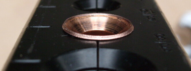

  • Kanten des Bördels begutachten. Rissige und rauhe Kante deutet auf nicht optimale Entgratung hin. Ist in der Regel aber unkritisch und bei vielen Handentgratern nicht zu vermeiden.

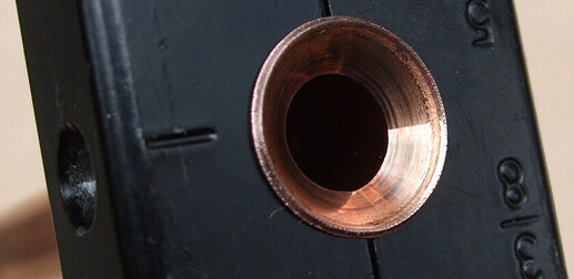

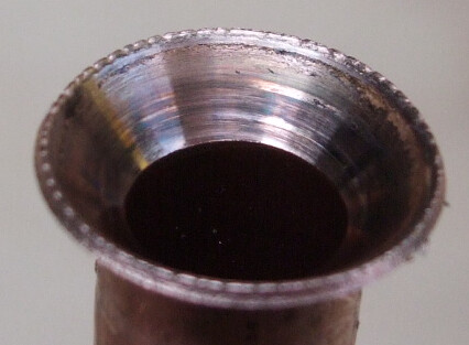

Bei diesem Bördel sieht man im Randbereich einen rauhe Spur. Das deutet auf zu wenig Entgratung hin.

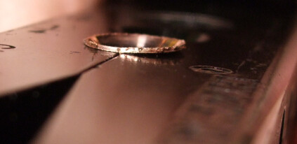

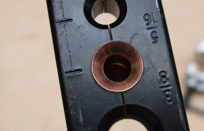

Seitlich kann man prüfen, ob der Bördel sich überall gleich an das Bördeleisen angelegt hat.
Hier liegt die rechte Seite des Bördels nicht auf dem Eisen. Grund war eine schlechte Fertigung des Bördelgeräts, wo die Glocke nicht genau mittig saß.

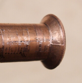

Grat auf der Rückseite des Bördels. Dieser sollte möglichst klein sein. Hier sieht man auch die Spuren am Rohr vom Bördeleisen. Es gibt Bördeleisen, die da schonender mit dem Rohr sind.

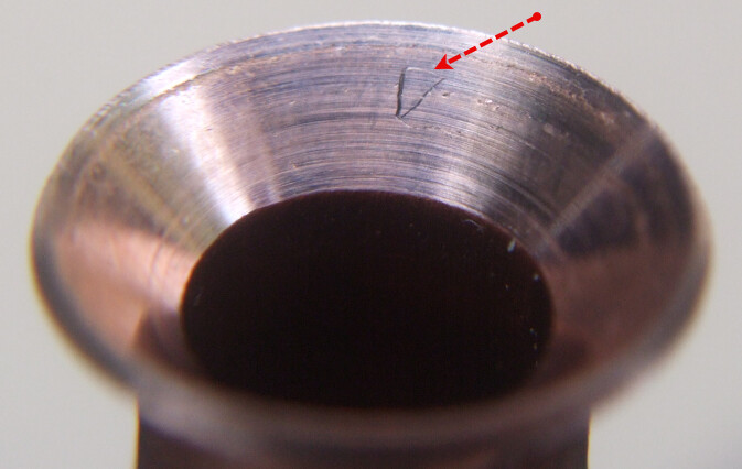

Hier wurde ein kleiner Span mit dem Bördelkegel aufgewalzt, der als dreieckige Störung auf der Oberfläche sichtbar wird.
Hier sieht man die Ratterspuren am Rand, die die typischen Handentgrater mit 3 Messern hinterlassen.

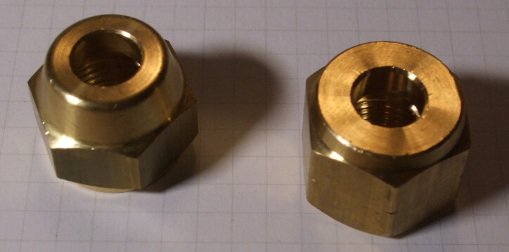

Achtung: Bördelmuttern können sich in ihrer Qualität unterscheiden. Links eine günstige Bördelmutter aus China, rechts eine originale Bördelmutter von Mitsubishi Heavy. Diese ist deutlich massiver gefertigt. Es gab schon Fälle, wo eine Bördelmutter gerissen ist.

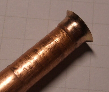

*So sieht ein überdrehter 1/4 Zoll Bördel aus, der komplett aus der Bördelmutter hinten herausgekommen ist. Das Material des Bördels ist nur noch hauchdünn. *
Überdrehter Bördel, der aber noch ein klein wenig Halt hat. Würde man einen so überdrehten Bördel nicht bemerken, könnte er zwar noch dicht sein, aber bei kleinsten Belastungen abreißen und dann entweicht schlagartig Kältemittel, was im Raum gefährlich werden kann.

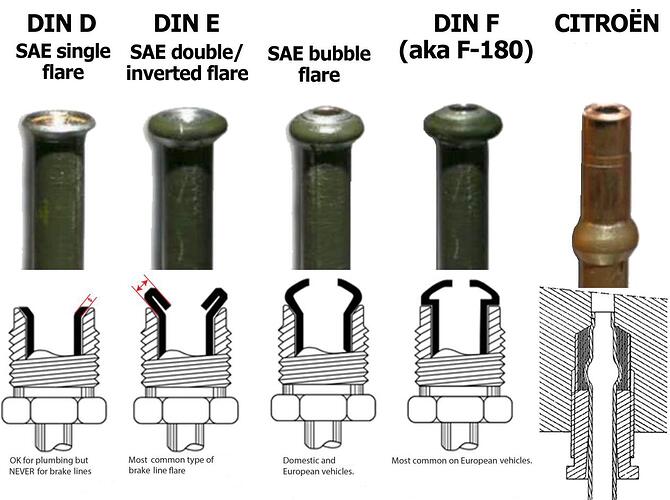

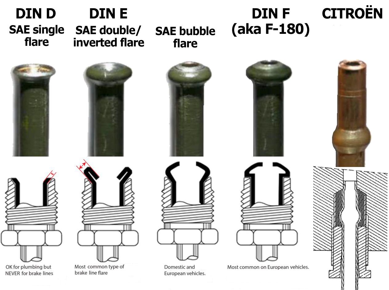

wie heißt die Bördelform?
Ich habe ein Bördelgerät fürs Auto. Es kann u.a. DIN/SAE, DIN D, E und F.
LG
Andrea
Normalerweise werden Bördelgeräte aus dem kaeltetechnik-shop in Zoll verwendet.
3/8 Zoll 9,5mm
1/4 Zoll 6,4mm
Drehmomente typisch: 1/4 Zoll: 18Nm, 3/8 Zoll: 42Nm.
Ich würde das Rothenberger Bördelgeräte um die 200 Euro verwenden.
Rothenberger
Imperial Tools
Yellow Jacket
RIDGID
Mastercool
Refco
CPS
DSZH
Imperial
OEM
Superstars
Wipcool
Danke für die schnelle Antwort! Aber welche Bördelform? Das war ja meine Frage..
Bördelform noch am ehesten D, also eine einfache Aufweitung ich glaub 45 Grad. Und es geht um SAE.

Kann mir jemand kurz mal helfen.
Möchte einige Testbördel erstellen.
Hierfür brauche ich die passenden Überwurfmuttern. Für das 1/4'' Rohr, brauche ich eine Mutter von 1/4'' auf 1/4''? Bin gerade etwas verwirrt, dass es da welche gibt die auch 1/4'' auf Bspw 1/2'' gehen...
Also bspw. https://elgracool.pl/product-ger-270-1-4-x-1-4-Reduziermutter-Uberwurfmutter-7010-22-NS4-4.html
Oder geht es darum ob ich von einem 1/4 Rohr auf ein 1/4 Gewinde gehe, dann würde es wieder Sinn ergeben :thinking:
Das hier wäre für 3/8'', aber der Rohr Durchmesser ist metrisch.
https://elgracool.pl/product-ger-271-3-8-x-10-mm-Reduziermutter-Uberwurfmutter-7030-3M10-NS4-6M10.html
Aslo hier wäre die Frage, ob 3/8'' X 10mm für ein 3/8'' Rohr geeignet ist. Rechnerisch passt die Mutter auf jeden Fall auf das Rohr, hat halt eventuell bisschen mehr Spiel als eine 3/8'' x 3/8'' Mutter.
Da scheint die Übersetzung schlecht zu sein. Das Ding heißt ja Bördelmutter und nicht Reduziermutter. Standardmäßig wird nur 1/4 Zoll oder 3/8 Zoll angegeben.
Beispiel:
Die 3/8 Zoll Mutter in deinem Link scheint für metrisches Rohr zu sein. Ich vermute, deren Angaben sind so gemeint: Erster Wert Gewindegröße, zweiter Wert Rohrgröße. Solange es keine Reduzierung ist, kann Rohrgröße dann nur das gleiche Zollformat sein oder leicht abweichend der metrische Wert. Also z.B. "3/8 und 3/8" oder "3/8 und 10mm".
Immer passend nehmen, also für zölliges 3/8 Rohr keine 10mm.
